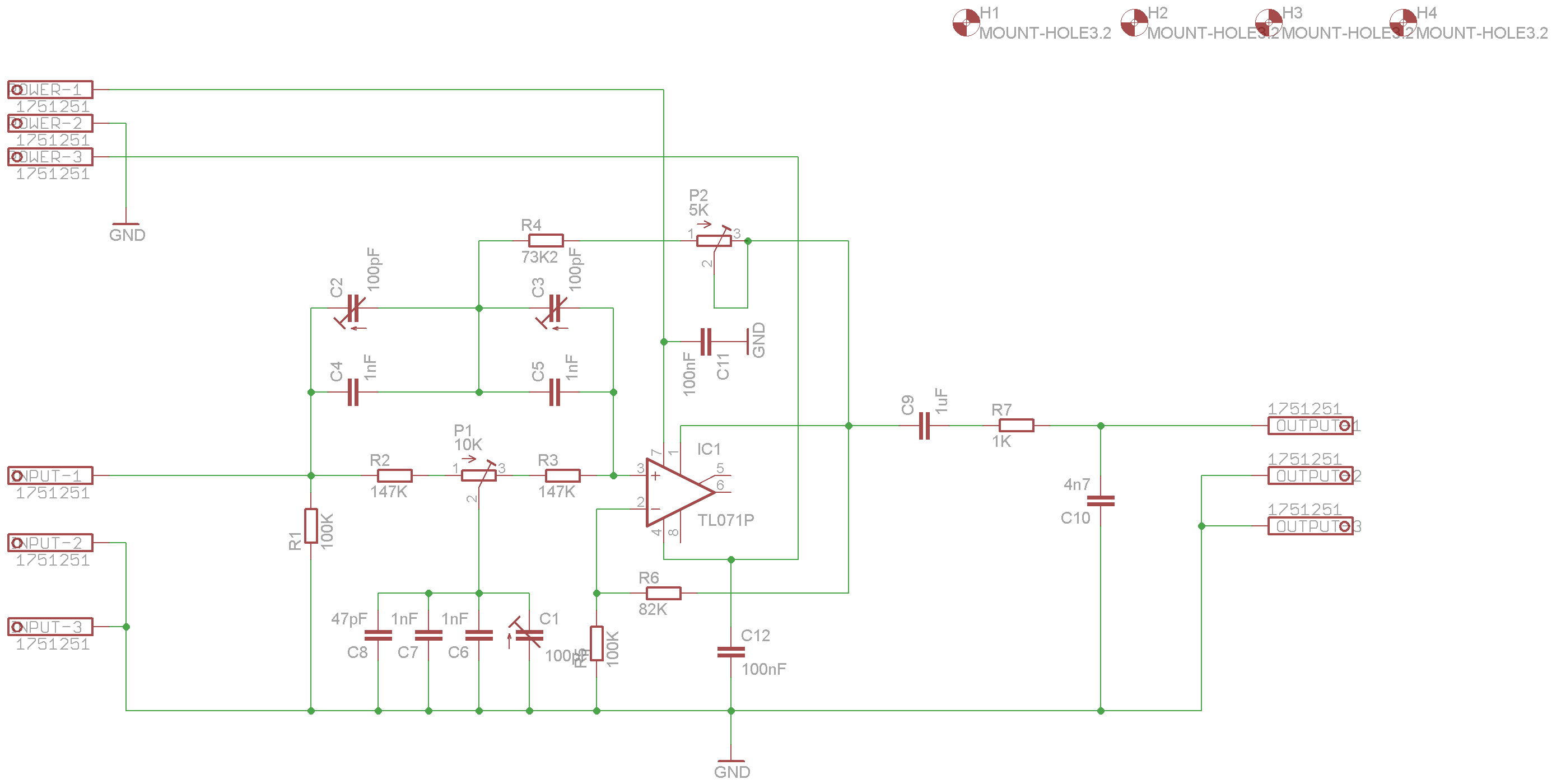

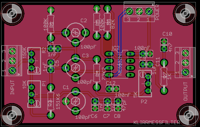

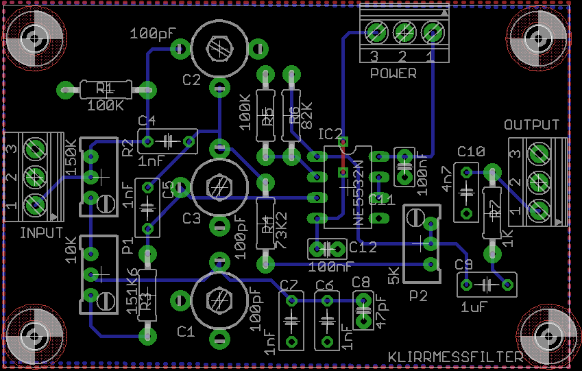

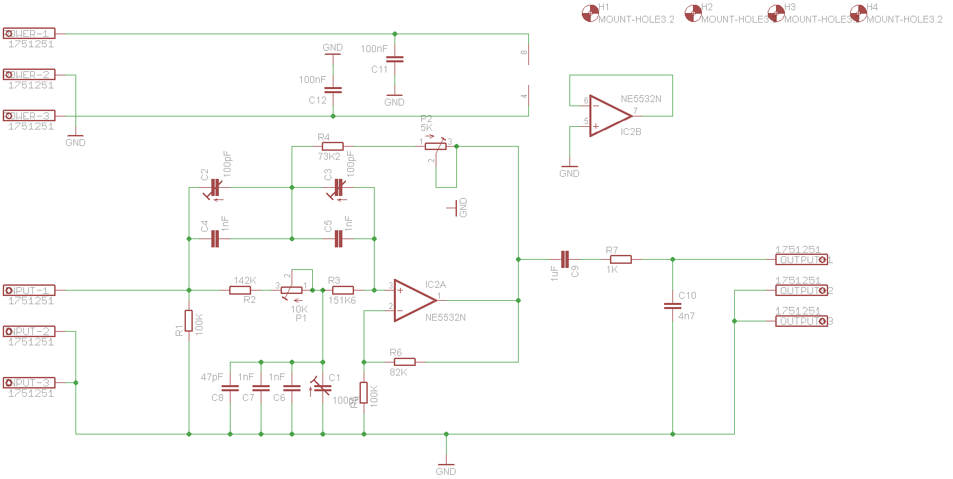

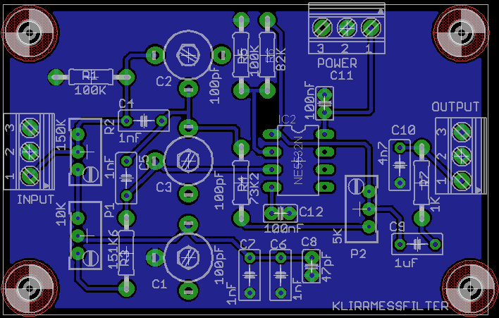

Zu meinem 1 KHz Spot-Sinusgenerator habe ich, zwecks Klirrmessung diesen
Filter "gefunden"..
Könntet Ihr auch drüber schauen.

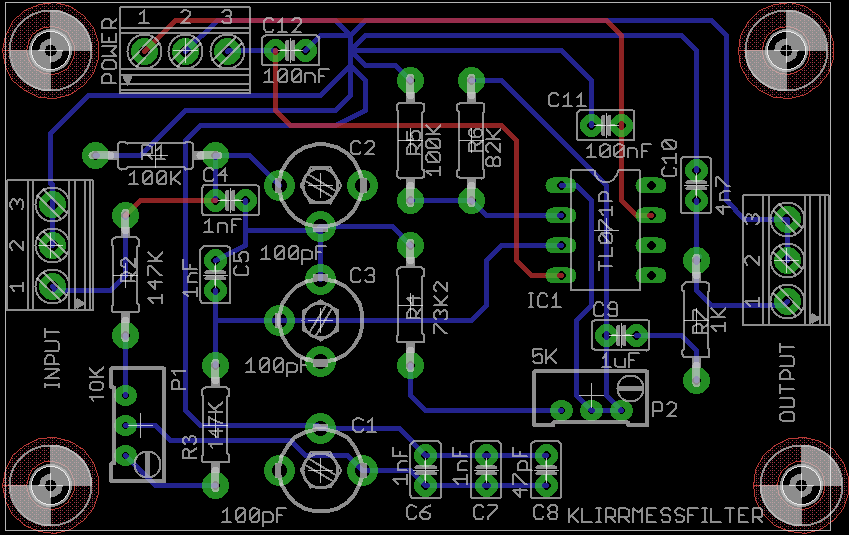

Hier auch etwas Abweichung zum Original.
DL Layer anstatt Brücken und lange Leitungen
"Verbesserte" GND Führung. Im Original waren nicht alle Bauteile exakt
auf dem GND Punkt.
Versorgungsleitungen auf dem Top Layer
von Thomas D. (thomasderbastler)
Keine Vorschläge zur Optimierung, Verbesserung ?
Ich glaube es wäre besser anstatt den TL einen OPA zu nehmen..oder einen
Ne5532
>Filter "gefunden"..
Wo?
Warum führst du nur die Hälfte des Doppel-T-Filters zum Ausgang des
OPamp?
Abgleich der Kapazitäten erpart man sich in der Regel bei
Doppel-T-Filter und verwendet lieber 1%-ige Styroflex-Kondensatoren.
Wenn man es noch genauer haben will, selektiert man sich vier identische
Caps mit einem Cap-Meter.
Abgeglichen werden nur die Widerstände, am besten mit
Multi-Turn-Cermet-Trimmern mit nur 50ppm Tempgang.
> OPamp
In der Schaltungsbeschreibung steht :
"Um die Filtereigenschaften zu verbessern und den Aufwand zu verrin-
gern, befindet sich das Doppel-T-Filter in der Gegenkopplungsschleife
eines
Operationsverstärkers. Damit läßt sich der Q-Faktor (Qualitätsfaktor)
des Filters mit dem Verhältnis der Widerstände R5/R6 einstellen. Je
höher der Q-Faktor, desto schmalbandiger wird das Filter. Der Q-Faktor
wurde hier so eingestellt, daß schon die erste Oberwelle (doppelte
Frequenz) unabgeschwächt
durchgelassen wird. Bei sorgfältigem Abgleich konnte mit dem
Musteraufbau eine Dämpfung der Grundwelle von -100 dB erzielt werden
(Abschwä-
chungsfaktor 100.000!). Damit ist sichergestellt, daß das Filter auch
unter
ungünstigen Umständen eingesetzt werden kann, da auch schon -70 dB für
die Messung ausreichen.
Der Tiefpaß R7/C10 am Ausgang hat eine hohe Eckfrequenz von 34 kHz damit
die Aufgabe, höherfrequente Rauschund Störsignale (oberhalb des Audio-
bereichs) auszufiltern."
Bauteile
sollte man Widerstände 1% nehmen
C4/..C7 - 1nF Styroflex
C8 = 47p Styroflex
Deine Ergebnisse stimmen also komplett überein !!

Vorschläge zu PCB ?
von Kai K. (klaas)
>Vorschläge zu PCB ?
So, wie in deinem anderen Thread: Die sternförmige Masseführung am
oberen Rand der Platine ist völlig kontraproduktiv. Du verpaßt den
Bauteilen eine unangemessene Leiterbahninduktivität und machst sie damit
wirkungslos.
Du kannst eine sternförmige Masseführung wählen, aber dazu gehören auch
lokale Massepunkte an jedem OPamp, auf die sich die hochfrequenzaktiven
Bauteile, wie Entkoppelkondensatoren, beziehen. Aber du kannst unmöglich
jede einzelne Masseleiterbahn bis zum einsamen sternförmigen Massepunkt
am Eingang der Platine routen.
Als Alternative kannst du eine durchgehende Massefläche verwenden, am
besten auf beiden Platinenflächen, wenn du schon doppelseitig routest.
Dann hast du einen sternförmigen Massepunkt, der gleichsam auf die
gesamte Platine ausgedehnt ist. Davon profitieren nicht nur
HF-Schaltungen, sondern auch NF.

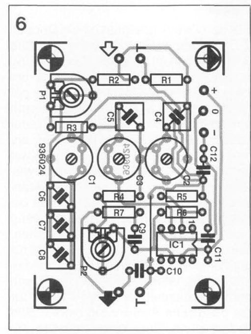

Hier noch schnell das "original"
Man sieht es auch eindeutig, daß die einzelne Masseleitungen mit langen
Bahnen zu C12 führen
von Helmut L. (helmi1)
"Elektor von Laien fuer Laien"
um mal MaWin zu zitieren.
Elektor hat sich noch nie um EMV oder sowas gekuemmert. Auch wollen die
es moeglich einfach sprich einseitig.
Ich wuerde Elektor nicht als Mass aller Dinge ansehen.
In der Industrie haben sich GND Layer durchgesetzt.
Und die -100dB wirst du auch nicht erreichen koennen geschweige denn
Messen.
von Kai K. (klaas)
>Verstanden...für mich war ja interessant, was Ihr dazu sagt, weil die
>Platine wie ich geroutet habe ist wirklich nachezu idententisch mit dem
>was der Autor von dem Zeitschrift publiziert hat, wo ich die Schaltunge
>her habe...
Und nur weil der ein "Autor in einer Zeitschrift" ist, kann der trotzdem
völlig daneben liegen und Fehler machen. Außerdem läßt die Redaktion der
Zeitschrift gerne hausintern noch mal ein eigenes Layout erstellen,
damit es einen einheitlichen Look bekommt. Dieses Layout kann dann weit
von dem abweichen, was man selbst eingereicht hat. Ist mit genauso bei
ELRAD passiert. Und auch ich war damals als Autor nicht sehr erfahren
und habe sicher aus heutiger Sicht den einen oder anderen Fehler
gemacht.
Bauanleitungen für Elektronik-Zeitschriften sind Mangelware, weil die
Autoren immer mit ein paar Almosen abgespeist werden. Deswegen gibt es
nicht viele gute Bauanleitungen und die Zeitschrift ist dann nicht so
wählerisch und nimmt gerne das, was kommt.
>Bahnen zu C12 führen.
Die Leiterbahen sind nicht ganz so lang wie bei dir. Und wenn man einen
gutmütigen OPamp hat, dann kann man MAL 1...2cm Platz lassen. Aber
richtig ist es nicht und in unserem heutigen, völlig verseuchten Äther
alles andere als eine gute Idee.
>Bin gerade am überlegen, ob ich 2 PCBs machen lassen, eine wie im Heft
>und eine wie "wir" hier es gut finden.dann vergleichen.
Wenn du das in Frage stellst, was wir schreiben, warum fragst du dann
überhaupt?
Mit der Originalschaltung 100dB Dämpfung erzielen zu wollen, mit diesen
windigen 300° Kohleschichttrimmern, ist mehr als lächerlich. Ich habe
dir ja schon geschrieben, daß hier Mehr-Gang-Cermet-Trimmer eingesetzt
werden müssen, wenn das halbwegs gelingen soll. Und die Verwendung von
Trimmkondensatoren ist ziemlich idiotisch, weil die heute erhältlichen
Trimmerkondensatoren riesige Temperaturkoeffizienten haben und mit einem
Spezialschraubenzieher bedient werden müssen. -> Happy Fumbling, Thomas,
jeder so wie er es braucht...

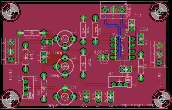

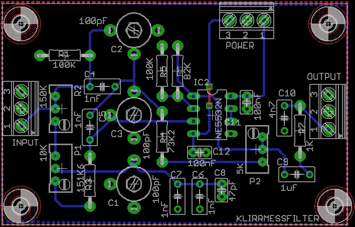

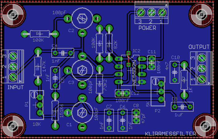

Hier auch mal ein Update.
Top und Buttum Layer, durchgehende GND Fläche.
Versorgungsleitung auf Top Layer
Auch Besser ?
> Auch Besser ?
Auch Besser.
von Dr.-Ing. (Gast)
Auch wenn nur Kosmetik,
es heißt 1 kHz.

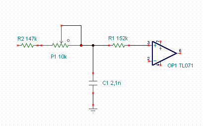

von Kai K. (klaas)
>Auch Besser ?
Die Anschlußbelegung deines TL071 ist falsch! Der Ausgang liegt in
Wahrheit bei Pin 6 und nicht bei Pin 1.
Außerdem geht die Herstellungs-Toleranz von P1 von 10...20% derart
ungeschickt in die Funktion der Schaltung ein, daß du mit sehr hoher
Wahrscheinlichtkeit die Kerbe garnicht bei 1kHz einstellen können wirst!
Viel sinnvoller wäre es, für R3 einen 150k Festwiderstand (genau 151,6k)
zu wählen und nur R2 abgleichbar zu machen.

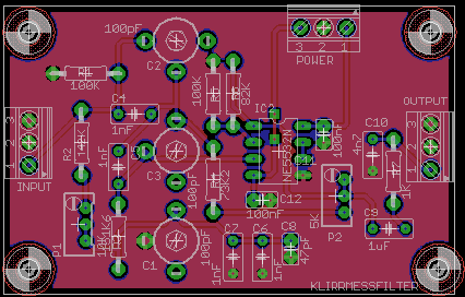

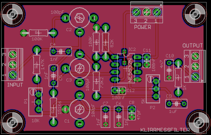

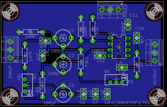

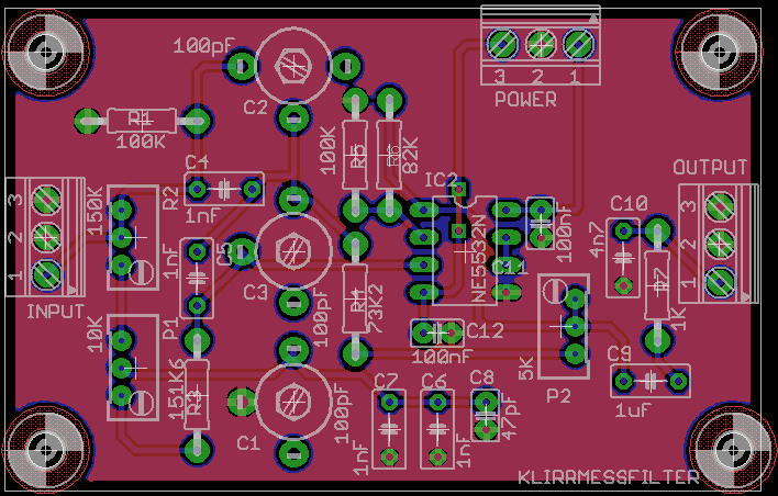

Update :
TL gegen NE getauscht, R2 variable, R3 Wert geändert. GND auch als Top
Layer
von Kai K. (klaas)
R5 und R6 können näher an den OPamp, auch C12 und vielleicht C9.
Letzteren kannst du ja leicht oberhalb von IC1 anordnen, wie C12.
Achtung, die Pins des ungenutzten OPamps in IC1 mußt du irgendwie
anschließen. Beispielsweise den "+" Eingang mit Masse und den "-"
Eingang direkt mit dem Ausgang verbinden.
Versuche auch die negative Versorgungsspannung möglichst vollständig "im
Blauen" zu routen und mach nur dort "im Roten" eine kurze Brücke, wo es
nötig ist.

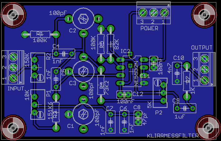

Ich habe jetzt noch aller RMs angepasst . Falls jemand intersse hat an
Nachbau..
Bitte nicht labern !
von Kai K. (klaas)
>Nachbau..
Hast du meinen letzten Post gelesen?
Außerdem: Die Leiterbahn zwischen Pin 7 und Pin 8 ist keine gute Idee.
Sory glatt übersehen..

von Kai K. (klaas)
Thomas, zeige mal bitte einen aktuellen Schaltplan. Da ist wohl noch ein
Fehler in deiner Schaltung!
Ups...

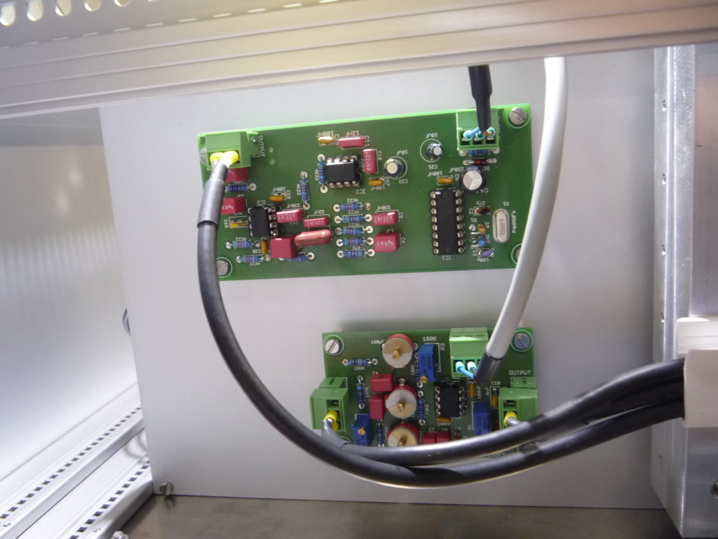

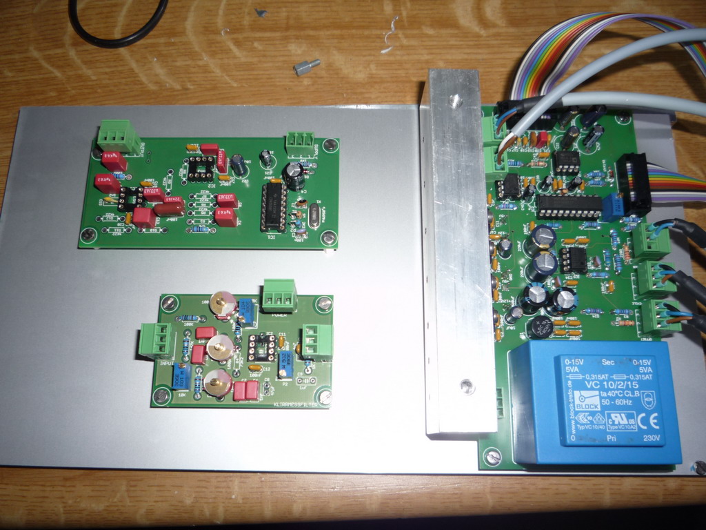

Meine Überlegung war, dieses Teil gemeinsam mit meinem MAX und Spot Teil
in einem Gehäuse einbauen.
Die Einstellung des Filters um eine hohe Kerbwirkung zu erzielen ist
auesserst kritisch und bleibt nicht lange stabil. In Profigeraeten wird
das meistens mittels Automatik abgeglichen. Ich hatte dir da mal eine
App Note von HP zugeschickt wie das im HP8903 gemacht wird. Auch andere
Firmen wie Hameg, Grundig etc. setzen dafuer eine Abgleichautomatik ein.
Sonst bekommen die keine hohe Grundwellen unterdrueckung und damit keine
hohe Messaufloesung hin.
von Kai K. (klaas)
Ich habe das mit P1 so gemeint, wie im Anhang.
Kai:
..so ?
von Kai K. (klaas)
>..so ?
Poste den Schaltplan bitte als Bild. Nicht alle hier können sch-Dateien
lesen.
So die Files
von Kai K. (klaas)
Statt 142k für R2 würde ich lieber 147k nehmen.
Glückwunsch, Thomas, dein Layout sieht jetzt fast perfekt aus!
Jetzt gibt es nur noch Kleinigkeiten zum "Putzen", wenn überhaupt:
Direkt bei R4 laufen zwei Leiterbahnen ganz dicht an dessen Lötpins
vorbei. Hier hat die Massefläche keinen abschirmenden Effekt mehr. Du
kannst ja die beiden fraglichen Leiterbahnen etwas nach unten
verschieben.
Kai : Suuuuuuuuuuuuuuper danke für Deine nette und konstruktive Tipps !
Schätze sehr hoch

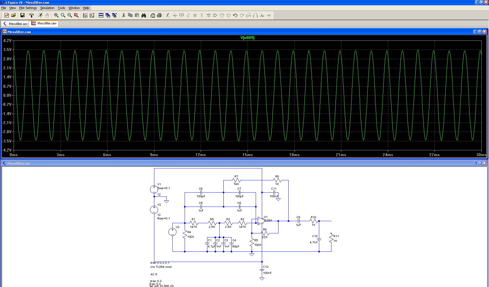

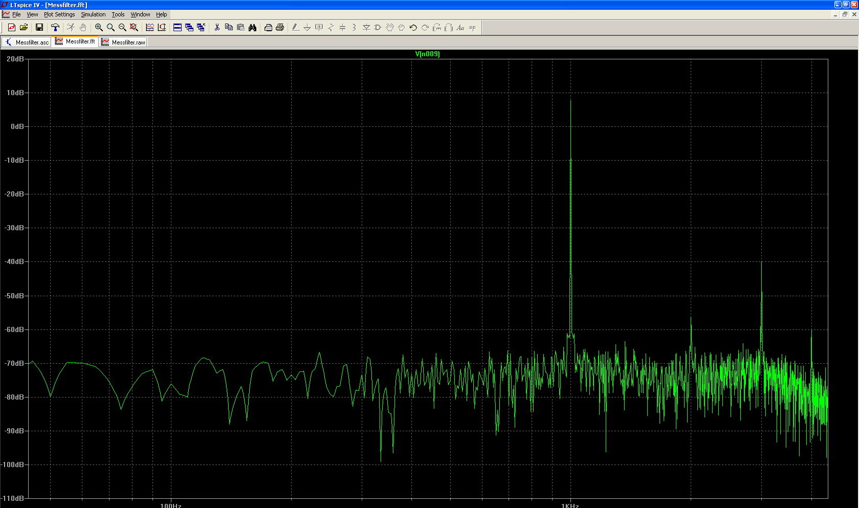

So seit gestern habe ich mich in das tolle Programm LTSpice ein bisschen
eingearbeitet.
Ich habe erfolgreich die Schaltung implementiert und den OpAmp TL084
eingebunden. War nicht so ganz einfach, habe bestimmt eine viertel
Stunde gebraucht. Im Netz habe auch einige gute Tutorials gefunden.
Nun habe ich folgendes ermittelt. Würde mich freuen, wenn Ihr sagen
könntet ob meine Beobachtungen, Erkenntnisse OK sind oder bin auf dem
Holzweg , wegen Verständnis.
Was mir ein bisschen komisch vorkam, daß der Widerstand für Rückkopplung
mit
82K eine sehr kleine Ausgangspannung zur Folge hatte. Diesen Wert habe
ich auf 22K geändert.
Ich habe noch einen Analyser auch "gefunden". Ich sehe, daß bei 1 Khz
sehr wenig Dämpfung gibt, ist ja Sinn der Sache. Mit dem 22K habe eine
grössere Ausgangsspannung.
Meine Frage wäre, woher kommen die kleine Spikes, bei 2 KHz und bei 3
KHz ?
> KHz ?
Das sind deine Harmonischen vom Signal. Auch wenn deine Signalquelle
astrein ist so macht der TL084 dir doch auchj wieder etwas Verzerrungen
in Signal. Es gibt halt keine idealen Verstaerker auch in einem
Klirrmessgeraet nicht.
Das ist auch der Grund warum mein HP8903 nur bis 0.003% Klirr runter
gehen kann.

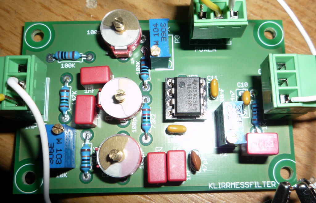

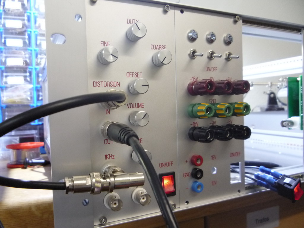

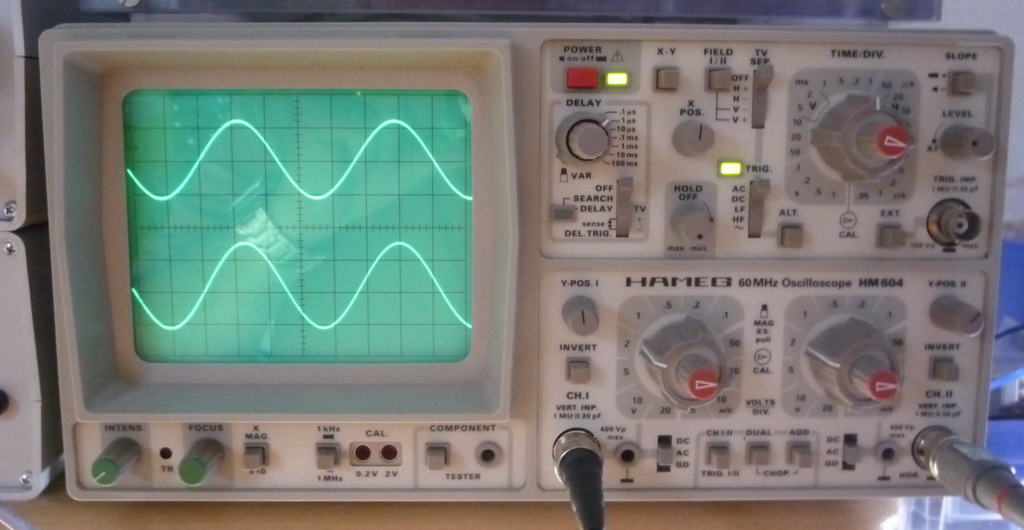

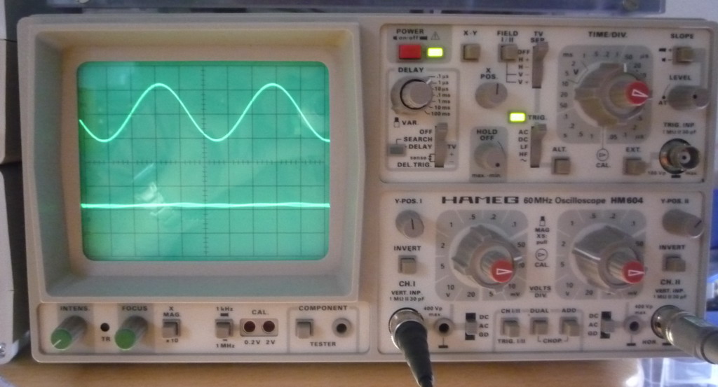

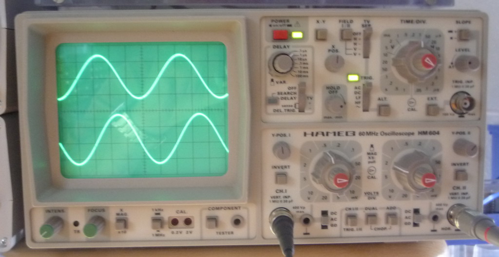

So es ist auch soweit. Habe die kleine Platine auch soweit fertig
gelötet.
Habe folgendes gemacht, evtl. hat jemand noch Vorschläge, deshalb die
Posting hier und wollte mal zeigen, daß hier auch soweit fertig gebracht
wurde.
Am Eingang ist mein Spot Sinus Generator dran und an den Trimmkondis und
Potis habe den Ausgangssignal soweit wie möglich heruntergedreht. Klar
hierzu wäre ein Spectrumanalyzer besser.
Dann habe ein einen variablen Sinusgenartor genommen und dessen
Ausgangssignal , als vergleich so eingestellt wie es vom Spot.
Danach habe ich den Eingangsfrequenz auf 950Hz runter gedreht.
Siehe Spot 950Hz. Der Ausgangspegel stieg rapide an.
Danach habe ich bei 1050Hz das gleiche gemacht.
Und Thomas wieviel dB Unterdrueckung hast du jetzt mit dem Filter
erreicht?
Ich kann das so auf den Bildern schlecht ablesen.
Hallo Helmut ...
Input 4,4 V Spitze Spitze
Ausgang :
Bei 950Hz ist  Spitze Spitze 1,5 V
Bei 1050Hz ist fast gleich.
Bei genau 1 Khz ca. 10 mV
Ich finde aber die "Messmethode" noch nicht ganz OK.
Morgen werde ich mal einen Multimeter in AC Bereich dranhängen ist mal
in 100Hz Schritten von 900Hz nis 1 Khz, durchmessen.
Also rund 53dB Daempfung der Grundwelle. Und bleibt das auch stabil?

Wenn ich jetzt die 3 Platinen sauber auch meine Aluplatte aufbaue
( Max, Spot,Filter ) dann werde ich is mit dem MAX erneut testen.
Ausserdem habe ich alles fliegend verdrahtet, was auch Suboptimal ist.
Möchte etwas höhere Dämpung eine etwas mehr Filtergüte erreichen.

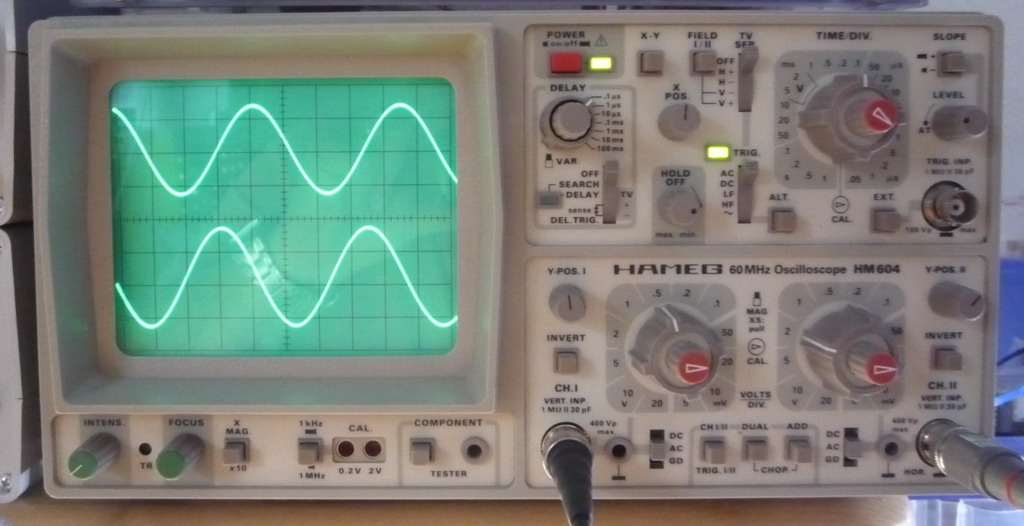

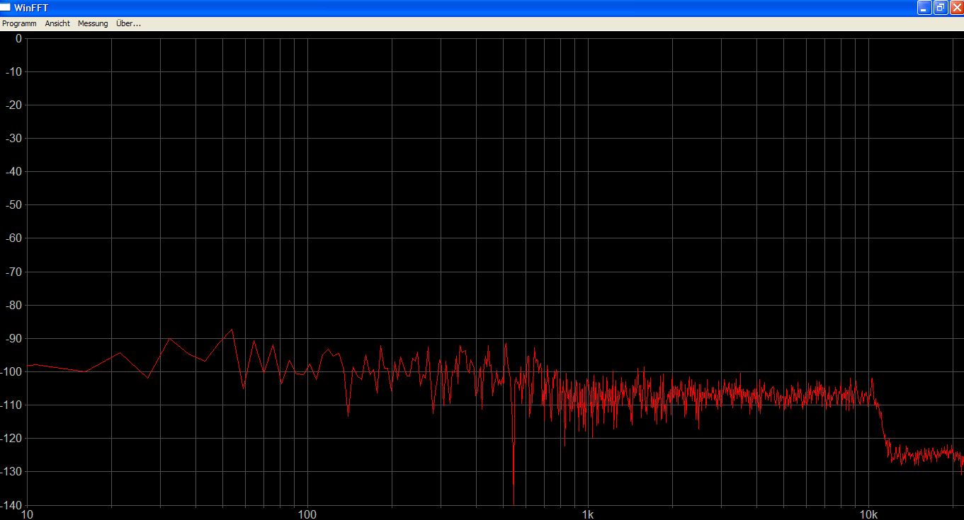

So ich habe mal das Teil an Mic. Eingang meines Laptop angeschlossen,
Das Bild S1 zeigt, wenn alles angeschlossen ist, leider nicht fliegend,
aber der Generator ist aus.
S2 wäre das "Ergebnis, was mich nicht gerade umhaut.
Wie sollte ich am besten mit dem Abgleich vorzugehen ?
Hast vollkommen recht..Ich habe mich schon gewundert, weil wenn ich bei
1 Khz am "specki" einen hochen Spitze hatte, hatte auch eine hohe
Amplitude auf dem Oszi.
Wo ich am Oszi, so gut wie keinen Ausgangspegel hatte, sah ich auch
nichts auf dem Specki...
Heute bin ich voll daneben...
Aber was sagt Ihr zum Specki Bild ?
Auf einem richtigen Speki siehst du auch noch was wenn du auf dem Skope
nix mehr siehst.
Kurze Überlegung dazu:
Ein Skope hat normalerweise eine auf Auflösung von 8 Bit = 48dB.
Ein Speki hat da er logaritmisch Darstellt meistens einen Dynamikbereich
von 80dB und mehr. Der zeigt damit auch Signal an die du auf dem Skope
schon lange nicht mehr siehst.

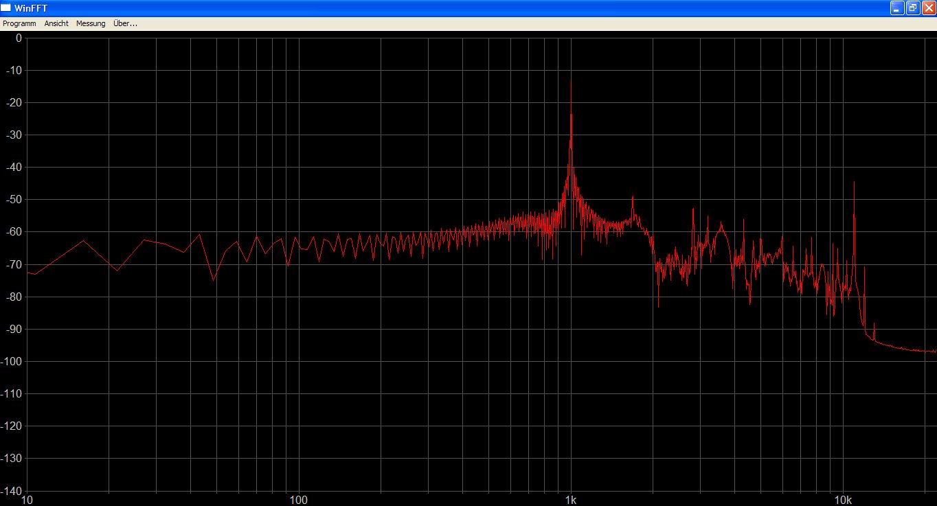

Also das Endergebnis
Gemessene Eingangsspannung mit dem Voltmeter in 2V AC Bereich 1,65 V
Ausgnagsspannung in 200mV Messbereich 32 mV
Wären etwa 54 db
und das Specki Bild
von Eddy C. (chrisi)
Enttäuschend, wenn man bedenkt, dass in der Originalschaltung am Anfang
von 100dB die Rede war.
Kann Übersprechen oder ungünstige Verkabelung sein. Oder der Abgleich
ist weiterhin unoptimal. Wir sprechen ja immerhin von 4 Trimmern. Liegt
der Bezugspegel überhaupt bei 0dB, oder noch darunter?
Der gemessene Sinus scheint aber eine sehr hohe Reinheit zu besitzen.
Nachtrag kurz.
Im Schaltplan ist ein TL071 gezeichnet. In der Schaltung ist mein
standard liebliengs OpAmp NE5532 drin.
von MaWin (Gast)
> Für "Homemade" Audioschalltungen & C0 reicht die erreichte Dämpfung ?
Meiner Meinung nach nicht.
Für Elektor reichte die Dämpfung :-)
Ich werde den Abgleich erneut vornehmen...weil es Spass macht.
Würde sowas etwas bringen ?
http://www.reichelt.de/Teko-Stahlblech-Gehaeuse/TEKO-372/3/index.html?;ACTION=3;LA=2;ARTICLE=21191;GROUPID=5202;artnr=TEKO+372;SID=11T2TFhH8AAAIAAEvEM403026e93feb23b492255ec513ea21220a
oder wenn ich den Spot Sinus Genarator auch einpacken würde ?
Getrennt oder zusammen ?
Gehäuse auf GND ?

Der momentane Aufbau sieht so aus :
Ich vermute, dass die schlechte Dämpfung auch in der gut gemeinten
Massefläche der Leiterplatte zu suchen ist. Stichwort Streukapazitäten.
Da hilft auch eine noch so gute Schirmung nichts (Schirmung wovor
genau?) Selbst Hifi kennt Rauschabstände grösser 60dB.  Vermutlich
funktioniert ein Drahtigel besser wie dieser eigentlich mustergültige
Aufbau.
Ich bin doch noch weiter gekommen !!
Nach dem alles sauber eingebaut war und den Abgleich mit einem
Kunststoff Schraubendreher vorgenommen habe, habe ich folgende Werte
einstellen können :
AC Input 1,6 V ( gemmmesen mit einem Multimeter )
AC Out 0.8 mV !!
Wobei , was ich bemerkt habe, wenn Der Ausgang ( Amplitude ) auf so
einem kleinen Wert eingestellt wird, wird auch der Sinus verzerrt...???
von MaWin (Gast)
> AC Out 0.8 mV !!
Das sind gerade mal 66dB.
Messen heisst dann aber schon eher 100dB, und die würde eine (externe
24bit 192ksps) Soundkarte am PC problemlos bringen.
Das ist aber so richtig Thomas.  Du unterdrückst ja die Grundwelle,
alles was überig bleibt hat mit einem Sinus nix mehr zu tun. Das ist ja
gerade der verzerrte Schrott der überig bleibt.
Aber 66 dB reicht nicht für ein Messgerät.
Die Dämfung habe jetzt auf 80 db hinbekommen
ENDE
Und bleibt die auch stabil oder laeuft die nach einigen Minuten wieder
weg ?

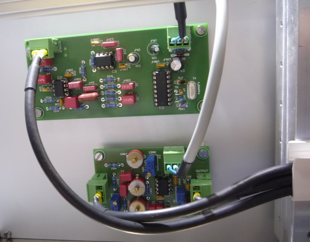

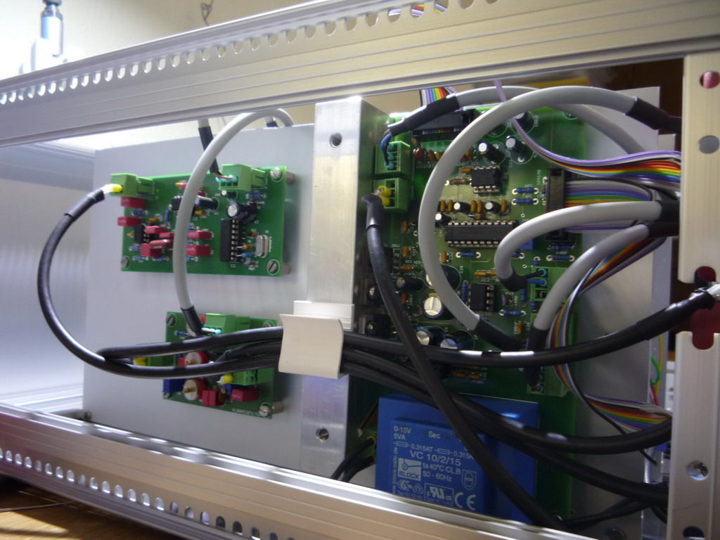

Ich habe für den Abgleich, Keramik Schraubendreher geholt und den Filter
nochmal vorgenommen.
Mit einem Multimeter gemessen
Eingangsspannung 1.6 V AC
Ausgangsspannung 0,09 mV AC hinbekommen.
Schwankt über eine Stunde lang beobachtet zwischen 0.12 und 0.07 mV
Alle Leitungen sind aus Koaxkabel gemacht.
Noch soviel zum Thema
