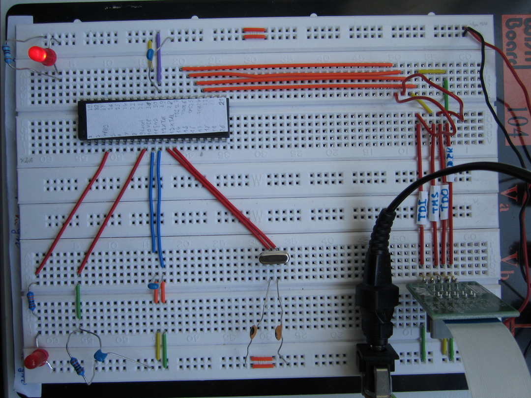

Ich nutze einen Atmega16, das AVRstudio und Jtagice mk2. Meine Schaltung
habe ich nach Anleitung aus dem Forum aufgebaut. Ein Foto habe ich
begefügt.

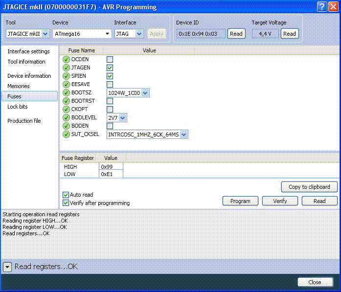

mein Atmega tut aber leider überhaupt nichts. Ich hab auch an all meinen
BPorts die Spannung gemessen. Es liegt keine an.

Jana Klar schrieb:
> Build succeeded.
> Build: 1 succeeded or up-to-date, 0 failed, 0 skipped
Heisst nur das er es erfolgreich compiliert hat.
Jetzt muss du es noch auf den Controller brennen:
AVR-Programming->Memories-> Erase Device -> Flash-> dann in dem Fenster
die Addresse deiner hex-Datei eingeben (Projektordner/Nochmal Ordner mit
dem gleichen Namen wie dein Projektordner/Debug/Name deines
Projekts.hex)->Program
->FERTIG!
