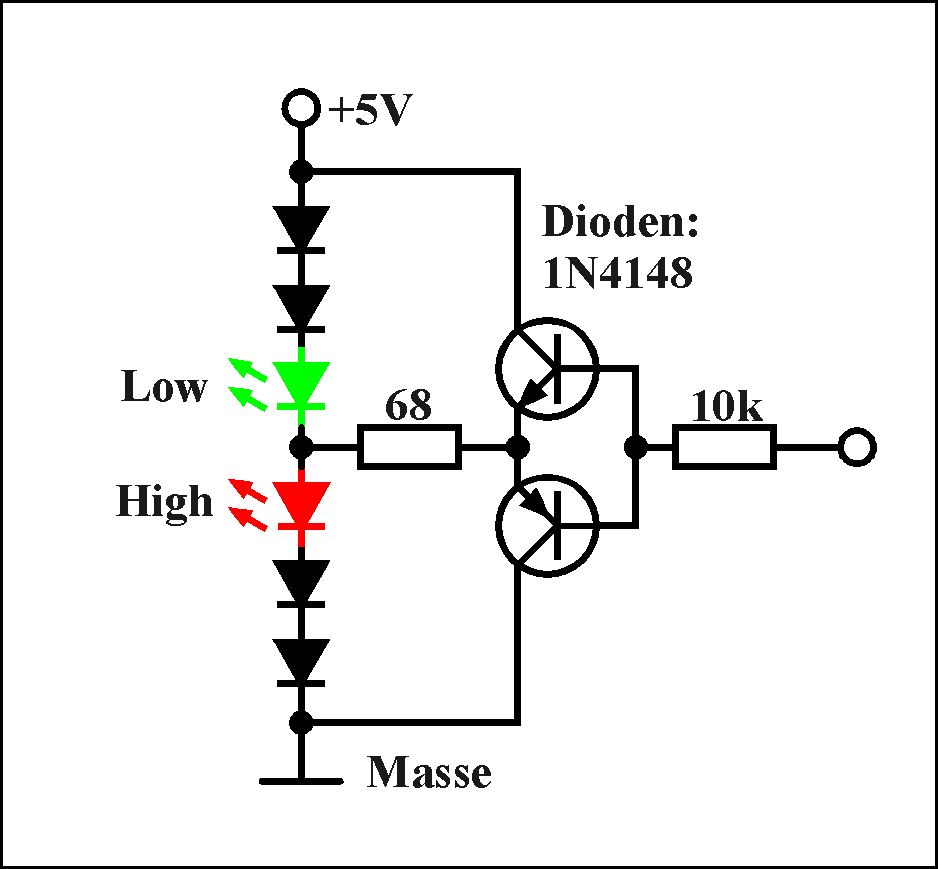

Ich habe einen IC, der gibt als Status H,L oder HiZ aus.
Ich würde gerne die 3 Status folgender maßen mit LEDs visualisieren:
L: rot
H: grün
HiZ: aus
gibt eine kleine Trickschaltung mit der das zu bewerkstelligen ist:
Hab mir das in etwas so vorgestellt:
                  IO - H,L,HiZ
                   o
 VCC 5V            |
  |     ___   LED  |  LED  ___
  '----|___|-->|---o-->|--|___|------.
                                    GND
nur leuten hier im HiZ-Status natürlich beide LEDs.
Man könnte jetzt noch Dioden zu den LEDs in Reihe schalten um die
Gesamtvorwärtsspannung über 5V zu heben, aber je eine Diode reicht nicht
und das ganze sollte auch nicht zu sehr ausufern.
Oder gibt es irgendwelche SMD-Dioden mit relativ großer (~2V bei 2mA)
Vorwärtsspannung.
Dann könnte man auch die Serienwiderstände weglassen und nur einen an
den IO hängen.

Deutschland, deine Luxusprobleme  . . .
Eine rote LED hat ca. 1,8V Uf, eine grüne, 2,2V, macht schon mal fas 4V.
je noch eine 4148 in Reihe zu jeder und eine als Reserve und nur einen
gemeinsamen Vorwiderstand, schon ist das Problem gelöst. Gibt es zur Not
auch in Micromelf. Aber nein, wir wollen die ultimative Superlösung,
auch wenn die Entwicklung eine Milliarde kostet . . .
Als "Trick" gibt es den TL431, der arbeitet als "ideale" 2,5V Z-Diode,
erhältlich in TO92 oder SOT23.

3 4148 reichen nicht, da leuchten die LEDs immer noch sichtbar.
bei 4 dioden ist das leuchten bei der grünen nur noch ganz schwach
sichtbar. Das wäre ok, allerdings hätte ich dann 6 dioden + R, was ich
aus Platzgründen gerne vermeiden würde.
Mir ist noch grad eine Zenerdiode in den Sinn gekommen. HAbs grad mit
einer 3.9V Zenerdiode probiert und es scheint zu funktionieren.
also so:
       IO - H,L,HiZ
         o
 VCC    | |
  | LED  |  LED  Z-Diode
  '->|---o-->|--|<-.
                  GND
edit: R verschoben
