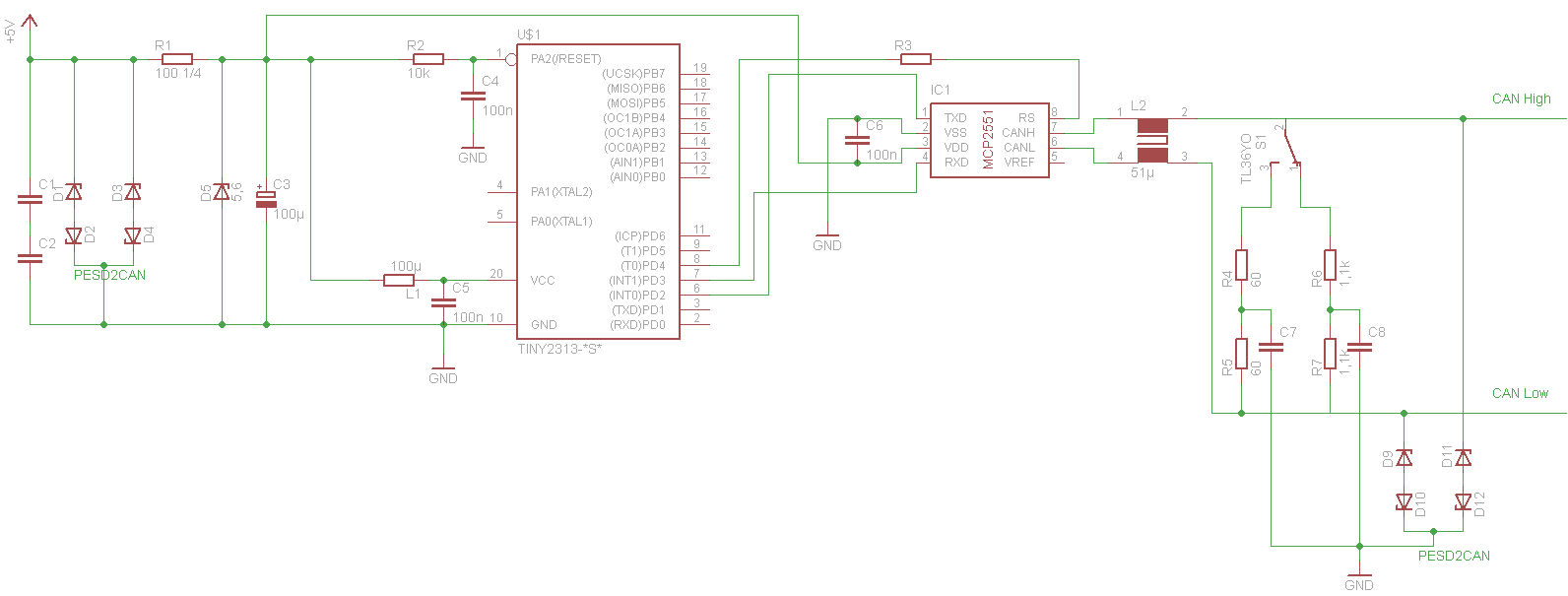

Hallo, da ich mit SMD noch nichts wirklich am Hut hatte und bei uns die
Zeit etwas drängt, wollte ich mal in die Runde fragen wer, mir 2
Platinenlayouts zeichnen kann, damit ich diese zum fertigen in Auftrag
geben kann. Eine genaue Preisvorstellung habe ich noch nicht, hier warte
ich einfach mal auf ein paar Vorschläge. Außerdem will ich auch gleich
fragen ob Interesse an den Platinen (1. Eingangsplatine Taster für
Hausbus mit CAN-Treiber 2. Ausgangsplatine mit 2 Trias) besteht, dann
könnte man durch die Stückzahlen einen besseren Preis raus holen.
Ich habe mal den Schaltplan angehängt, die Auflösung aber erst mal so
belassen damit man noch etwas erkennen kann.

Thomas O. schrieb:
> -von Hand lötbare Größe der Widerstände, Kondensatoren... dachte an 1210
> bzw. 1206
Das ist Relativ.
Auch 0805 und auch noch 0603 lassen sich bequem per Hand löten.
Typ/Bezeichnung von L2?
Warum RX/TX vom MCP nicht an RX/TX vom 2313?
Größe von C1,C2,C7,C8,R3?
OP #2770353
Die Typ Bezeichnung ist das Problem kenne mich mit SMD nicht aus.
Von den Werten C1 und C2 sollen den ESD Impuls auffangen, so wie ich
hier gelesen habe nehmen die schonmal die größte Energie des 8/20µSek
Testimpulses auf, da hier nur einige pF dahinterstehen. Alles ab dem
mittlerem nF Bereich dürfte unproblematisch sein. Habe 2 hintereinander
eingezeichnet um die Spannungsfestigkeit etwas zu erhöhen.
Da ich ein eigenes Protokoll (abgespecktes CAN) machen möchte dachte ich
mir ich nehme die beiden Interrupts, RX/TX hätte doch nur den Vorteil
wenn ich die UARt des AVRs benutze oder sehe ich das falsch.
Bin für jeden Vorschlag dankbar da der Umzug bald ansteht und ich unter
Zeitdruck stehe.
Gast #2770420
Thomas O. schrieb:
> Unterputzdose
> passt, Durchmesser max. 45mm.
Haben UP-Dosen nicht eher einen Durchmesser von 60 bis 70mm? 15mm Luft
scheint mir da recht viel zu sein.
12 Klemmen auf 45mm unterzubringen plus Schutzbeschaltung etc. ist
sicher machbar aber sportlich, gerade bei so großen Packages und vielen
Schaltern.
Wie willst du die Programmierung machen? Auch über die Klemmleisten?
Dann hast du vergessen /RESET herauszuführen.
Wo kommen die 5V her? Werden die in der UP-Dose erzeugt? Wenn ja, warum
nicht gleich mit auf die Platine?
Deine Spezifikationen lassen viel offen und so schnell ist das alles
nicht gemacht. Wieviel willst du denn springen lassen?

Zu C1+C2: Ich habe im Forum gelesen das hier vorzugsweise X7R 10nF
Kondensatoren eingesetzt werden welche den ESD Impuls dann schon mal auf
etwa 200V runter ziehen, den Rest erledigen dann die Dioden die ja
kurzfristig schon eine Menge abkönnen. Die Z-Stabilisierung kommt nur
zum Tragen wenn mein gekauftes 5V Hutschienen-Netzteil mal spinnt und
eine höhere Spannung liefern sollte.
R3 muss ich noch testen, 0,75VDD = Standby und 0,4-0,6 VDD = Slope
Controll, also erstmal unwichtig da ich den beim Bestücken noch
dimensionieren kann
C7 + C8 = 4,7nF

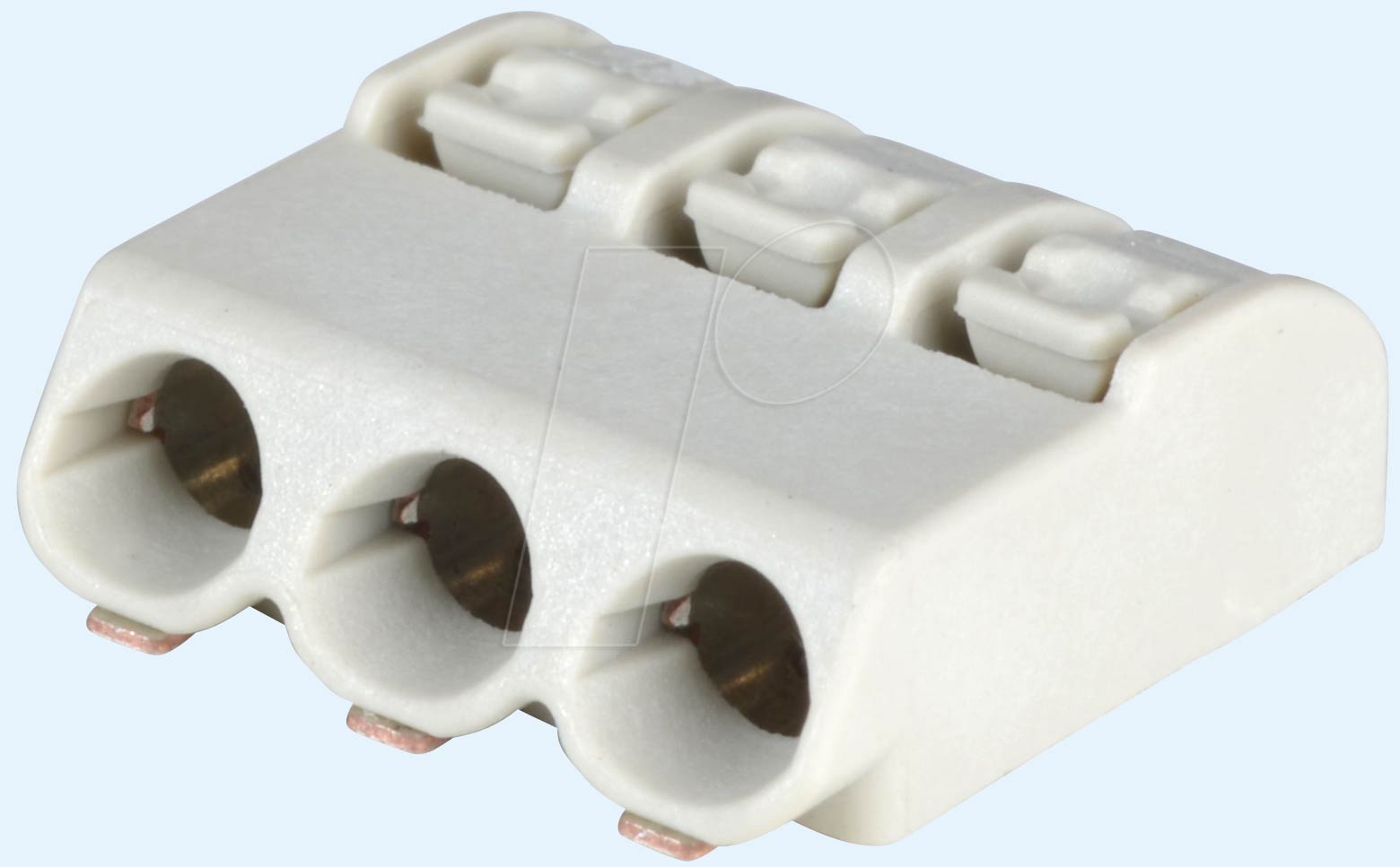

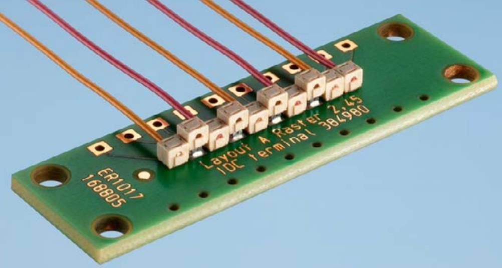

Zu den Klemmen die ich bisher gefunden habe, habe ich mal ein paar
Bilder angehängt. Die Erni könnten etwas knapp sein bis 0,725mm² meine
EIB Kabel haben aber 0,785mm². Von der Stabilität her denke ich aber
werden es die Wago 250 werden. Wegen dem Platz könnte man auch 2
getrennte Klemmleisten verwenden. Alsoauf 4x1 und 2x1 bis 8x1, wenn die
Bohrungen also vorhanden sind kann ich einzelne Platinen mit mehr
Klemmleisten bestücken.
Die Schaltung scheint aber ansonsten ok zu sein, da bis auf RX/TX keine
nenneswerte Kritik kam.
Spannungsregler habe ich eigentlich wegen dem Platz eingespart dem µC
dafür noch ein kleines Filter spendiert.
Was meint ihr ob man den 100µF Elko nicht gegen einen SMD Goldcap 1F/5V
ersetzen soll/kann.
