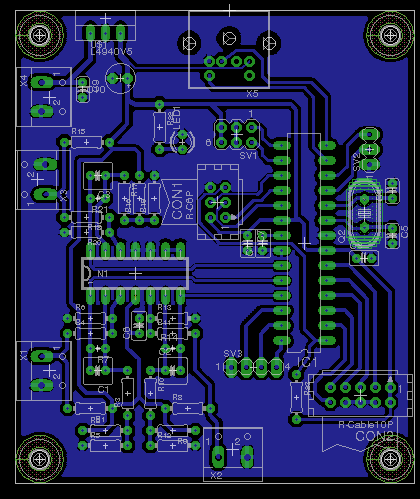

Das Layout des Temperaturcontrollers ist fertig, da ergeben sich für
mich aber noch ein paar Fragen:

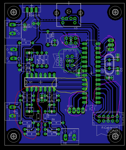

-rot markiert:
  Kann man die Meßverstärker so routen? (Eingekreist ist der für PT100 -
  die anderen sind für KTY84) Linearisiert wird in Software.
  Die Grundschaltung ist hier aus dem Forum, wofür ist eigentlich der
  Kondensator (C1,C2,C3)?
-gelb markiert:
  Bei den Analog signalen nach dem Messverstärker, Massefläche gut,
sinnvoll
  oder kapazitativ kontraproduktiv?
-grün markiert:
  Kann man den ISP Header so machen (Vor allem die Resetleitung)?
-magenta markiert:
  Sollte ich externe Pull-ups für die ausgelagerten Module vorsehen? Und
  und wenn ja Onbord oder auf den Tochterboards? (SV2 und 3 sind nur um
  die Aus/Eingänge für erweiterungen nicht zu verlieren)
Allgemein:
-Atmel empfiehlt zur Rauschminimierung eine Induktivität zwischen VCC
und AVCC, ist die notwendig oder eher Nice to have?
-Der Abblockkondensator an dem OpAmp: 100nF?
-Würdet ihr eine zusätzliche Spannungsversorgung für alles, was mit
Analogsignalen zu tun hat und muss ich mit Aref irgendwas machen, wenn
er nicht belegt ist?
So, das war es erstmal, bestimmt habe ich noch was vergessen... Reicht
aber wohl...
Besten Dank im Vorraus,
Oliver
Moderator (Firma: Titel) Persönliche Seite #2770262
Solange du sowieso nur einlagig unterwegs bist, reicht hier auch eine
gut Entkopplung.
> und muss ich mit Aref irgendwas machen, wenn er nicht belegt ist?
Das steht im Datenblatt. Mach einen 100nF-Kondensator zwischen Aref und
GND.

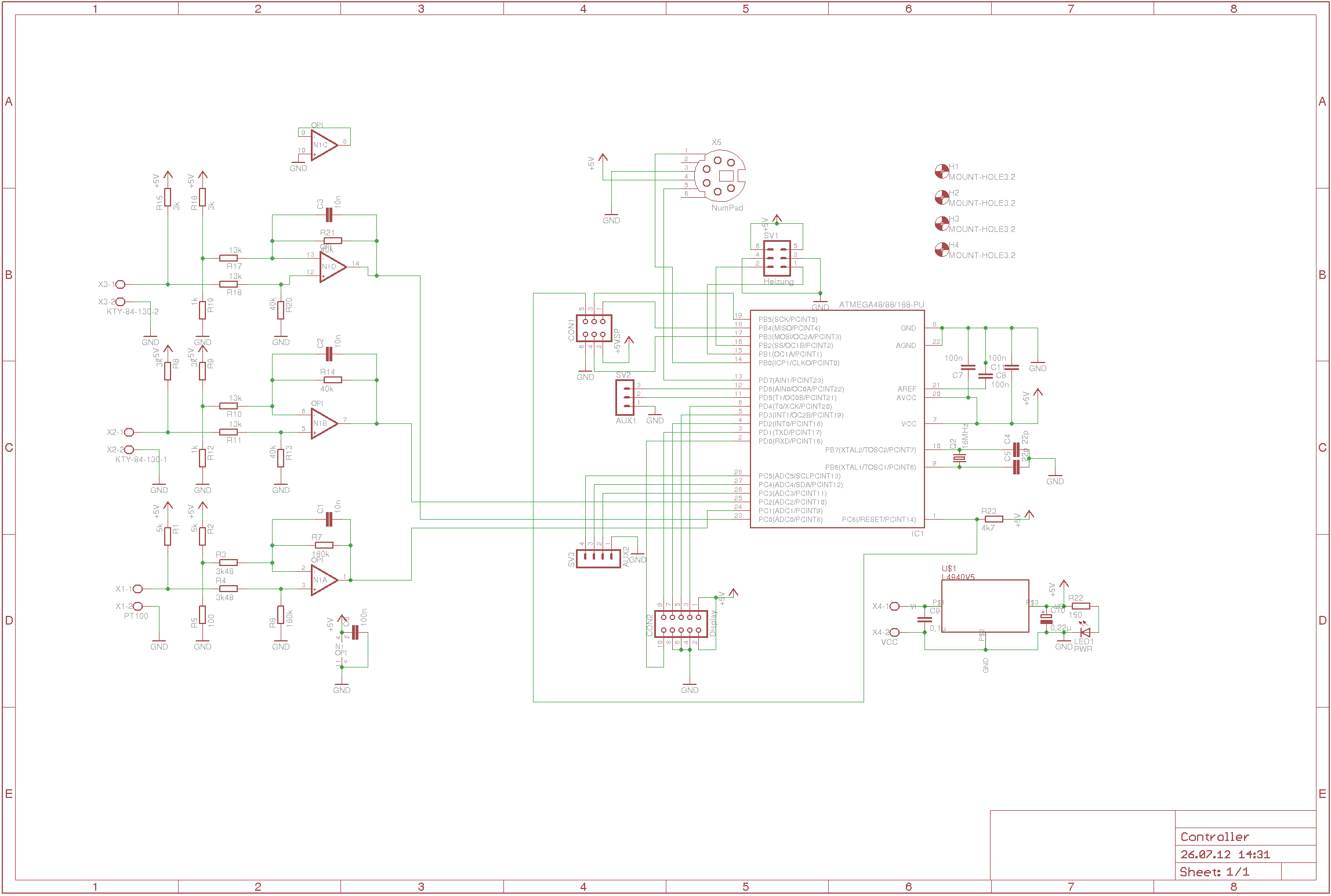

Moderator (Firma: Titel) Persönliche Seite #2770287
Höhere Frequenzen werden stärker gegengekoppelt und damit weniger
verstärkt --> Tiefpass
Passt.
Der Schaltplan sieht da grausig aus: man fährt nicht mit Signalen
kreuz und quer mitten durch Bauteile...
Ich würde den Reset-Eingang nicht einfach offen lassen. Ein 4k7-Pullup
sorgt für definierte Pegel, dann kannst du auch mal mit dem Handy
telefonieren, ohne dass der uC sich gleich einen EMV-Puls einfängt und
in den Reset geht.
OP #2770326
danke, Lothar ja Kondensator steht da, aber wie groß... naja... Vielen
Dank hierfür, ist schon drin.
Der Tiefpass erscheint sinnvoll, Danke Lothar und Michael.

Gast #2770371
Oliver R. schrieb:
> [Zitat]
> [/Zitat]
> Aber wie kann man dann überhaupt den ISP-Header anschliessen, in einem
> (!)einseitigen(!) Layout? (Du meintest nicht, ich soll das aussermittig
> unter dem AT durch?? ;-))
das bezog sich auf den Schaltplan nicht aus das Layout

#2771140
Hallo Oliver,
>ich untersuche das Layout wenn es aufgebügelt ist
Tonertransfermethode? Wenn du nicht viel Übung und das richtige Material
hast wirst du an deinen Leiterbahnabständen zB um CON1 oder N1
scheitern. Ich empfehle dir im Minimum 0.5mm Leiterbahndicke und Abstand
sonst wird das mit Tonertransfer sportlich.
Wenn es denn einlagig sein muss, verwende 0_Ohm Widerstände um das
Routing zu verbessern. Platz hast du ja genug auf dem Print.
Grüsse und viel Erfolg
Martin

#2771562
Und auch auf die Restringe an den Lötpads achten!
Speziell bei den Widerständen und Kondenatoren sieht das nach den
Defaults von Eagle aus. Da bleibt aber nach dem Bohren meist nicht mehr
viel übrig, was den Begriff "Ring" verdient.
Ruhig etwas größer machen! Den Platz hast du.
Wenn du wissen willst, wieviel da übrig bleibt, dann druck dir alles mal
1:1 aus und halte den Bohrer den du verwenden willst mit dem Schaft aufs
Lötpad. Mit dem was da noch drunter rausschaut musst du beim Löten
auskommen. Und wenn da nicht viel übrig bleibt, dann löst sich so ein
Lötpad ratzfatz vom Träger, weil es ihm zu heiß wird.

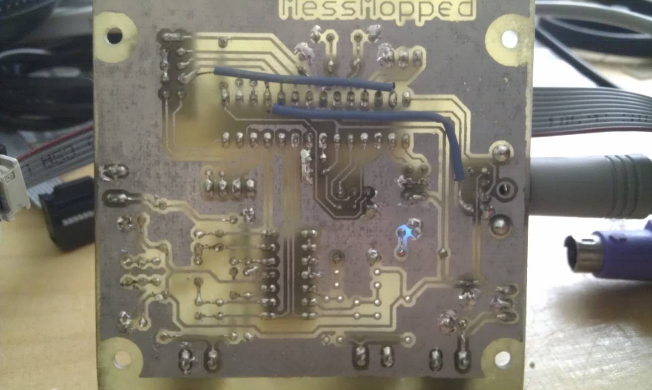

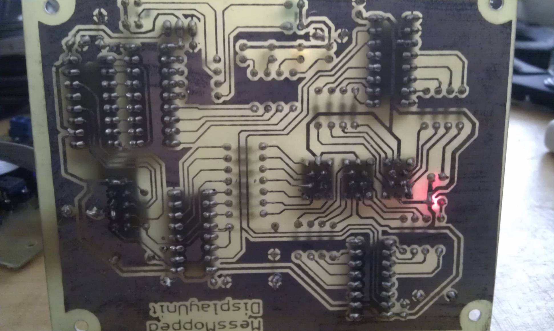

OP #2786218
Hi zusammen,
nochmal vielen Dank für alle Hinweise, die Restringe waren schon leicht
vergrößert, da habe ich aber noch ein Schippchen draufgelegt.
Hier die Ergebnisse gedruckt mit LJ P1005 unter Linux auf Laser Glossy
paper, mein Kyocera FS1020 mit China Toner hat es nicht gebracht.
Gebügelt mit Braun Bügeleisen, mein NoName bringt nur 160°C.
Die Drahtbrücken rühren daher, dass mir der Unterschied zwischen INT0
und PCINT nicht klar war...
