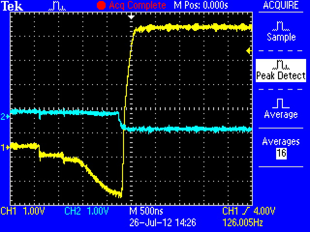

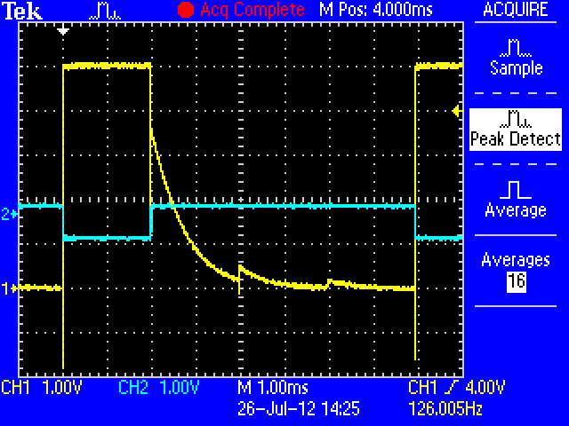

Außerdem finde ich den Spannungsverlauf am Transistor zur Aktivierung
des jeweiligen LED-Segments seltsam (schalten.png).
Der blaue Graph ist die Basis-, der gelbe die Kollektorspannung.
Wenn der Transistor durchschaltet, gibt es einen negativen Peak
(schalten_zoom.png). Ebenso beim Abschalten.
Auch kann ich mir nicht erklären, warum die Kollektorspannung nach dem
Abschalten diese Entladekurve-ähnliche Form annimmt. So wie ich es sehe,
sind doch garkeine Kapazitäten in diesem Zweig.
Mir ist noch aufgefallen, dass der negativ-Peak beim Einschalten bei
jedem Sekundenanfang kurz um ein halbes Volt ansteigt, ich vermute es
hängt mit dem Empfängersignal zusammen, dass bei jedem Sekundenanfang
eine Flanke erzeugt.
Wieso hat das Einfluss auf meine Kollektorspannung?

Die negativen peaks kommen wahrscheinlich von den einstreuenden
Schaltflanken der Segmentmatrix(PortA).
Die weiche Kurve am Kollektor ergibt sich aus zwei Gründen: Zum einen
haben die LEDs eine Flussspannung von 2V-2,5V. Hat die Spannung am
Kollektor erst ein mal diese Spannung unterschritten leiten die LEDs
nicht mehr. In diesem Zeitabschnitt wird der Messpunkt an dem dein
Tastkopf hängt sehr hochohmig und die Ladung blubbert nur sehr langsam
ab. Die Kapazität des Tastkopfes und der Leiterbahn selbst sind dafür
mehr als ausreichend.
Zum den ansteigenden peaks kann ich keine
offensichtliche/wahrscheinliche Erklährung liefern. Ich vermute, dass du
bei diesem "Sekundenanfang" ein leicht anderes timing für das Ansteuern
der LED Segmente wählst.
und
Das ist normal und kommt vom Übersprechen der jeweils anderen 3
Segmente, denn jede LED ist auch ein Kondensator (Sperrschichtkapazität)
Die Spikes (nach unten) lassen sich durch geschickt zeitlich
gestaffeltes Schalten von Transistoren und LEDs (auf PortA) weitgehend
vermeiden (bzw. mindern)!
Gruss Stefan

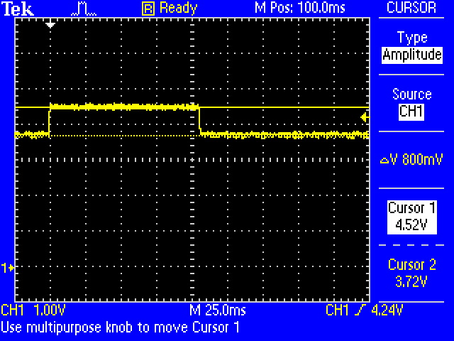

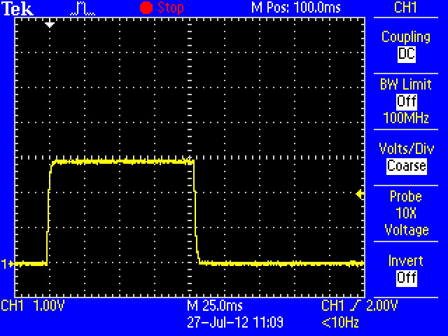

Der Pullup im Controller war nicht gesetzt (siehe TEK0003.jpg), die
Flanke wurde vom Controller zuverlässig als high oder low erkannt.
Nun habe ich den Pullup aktiviert (TEK0002.jpg), das Signal liegt höher,
hat aber eine kleine Amplitude und mein Controller merkt nichts mehr.
Betreibe ich das DCF77-Modul ohne Pullup unzulässig, oder kann ich ihn
einfach weglassen, es funktioniert ja schließlich?
