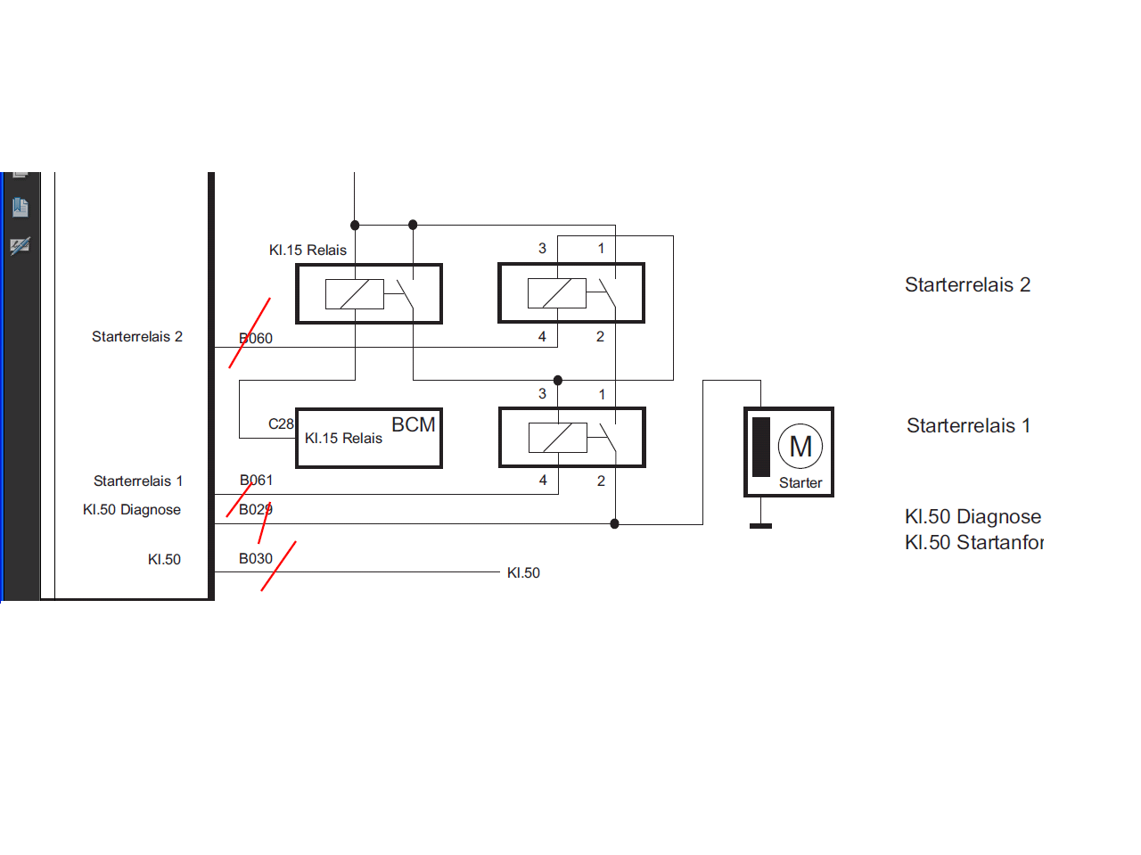

Wenn das BCM Relais gut drauf ist,
schaltet es C28 auf Low.
Liegt Betriebsspannung an, gibt
das Relais Kl.15 die Starterrelais frei.
Der Motor läuft, wenn B060 UND B061
auf Low gezogen werden.

Reicht es wenn wir nur C28 auf low schalten?. Was ist mit den anderen
Schalter>
Was sind denn die andere zustände der Motor?, Bremsen....

Ich vermute am oberen Anschluss von
"Kl.15 Relais" liegt der Plus der Betriebsspannung.
"Kl. 15" Muss anziehen, sonst kann man die
Starterrelais nicht schalten.
Damit "Kl.15" Anzieht muss der BCM-Block
(keine Ahnung wofür der an ist) an der
Klemme C28 Low-Signal (Masse) zur Verfügung
stellen.
> Was ist mit den anderen Schalter>
Nein. B060 UND B061 müssen auch auf Low.
Für den Motor gibt es nur EIN oder AUS.

> könnte einer mir erkläre was das hier ist für eine Schaltung?
Das ist eine Sicherheitsschaltung für den Anlasser z.B. für ein
Start-Stopp System.
Falls eines der beiden Relais defekt ist (z.B. klebender Kontakt) kann
dies bei entsprechender Ansteurerung über die Diagnoseleitung erkannt
werden.
