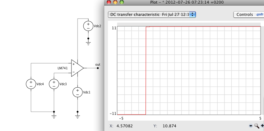

Hallo Leute,
Kann man mit einem OPV-Komperator auch negative Spannungen vergleichen?
Also zum Beispiel:
IN1 -> zwischen -5V und 0V
IN2 -> fixe -3V
Damit er durchschaltet wenn IN1 -3V erreicht
Geht das überhaupt? wenn ja wie? und wenn nicht wie kann man das dann
lösen?
Viele Grüße
Frank
Natürlich kann man auch einen OPV als Komperator nutzen. Dabei macht der
OPV nichts anderes als die Spannung zwischen In+ und In- mit seiner
Leerlaufverstärkung an den Ausgang zu übertragen. Wie das dann aussehen
kann siehst du am angehängten Diagramm ;)
(Supply: ±12V, OPV: LM741, Analyse: DC -5...5V von Vdc4, Vdc3 = -3V,
Plot: V(out))

>Also zum Beispiel:
>IN2 -> fixe -3V
Das geht auch mit einer nur positiven Betriebsspannung, indem man
einfach paar Spannungsteiler nimmt, und Ub einfach als Referenz nimmt
(oder eine echte Referenzspannung, wenn es genauer werden soll).
Also mal ein Zahlenbeispiel, wo +Ub=15V ist, und als Referenzquelle
genommen wird:
Spannungsteiler 1:1 für IN1 (Fußpunkt ist an +Ub), so daß bei Ue=-3V
dann +6V anliegen an OPV-Eingang 1.
Und die Referenz wird mit einem anderen Spannungsteiler 6:9 zw. Masse
und +Ub gebildet, so daß der OPV eine 6V-Referenz sieht.
Da wir nur eine pos. Ub haben, schlappert der Ausgang auch einfach nur
in dem Bereich herum (und nicht negativ)

Zwischen Komparator und OpAmp, gibt es, wenn er auf die Anwendung hin
bemessen ist, doch Unterschiede.
-Der OpAmp verhält sich nach Übersteuerung anders als der Komparator: er
"erschrickt" sozusagen. Wenn da die Eingangsspannung zu hoch war, zum
Beispiel bei einem zu großen Sinus am Eingang, geht die Spannung danach
nicht sofort wieder abwärts sondern bleibt wegen der damit verbundenen
Sättigung der Eingangstransistoren noch bis zu 1ms am oberen Grenzwert
hängen.
- Der OpAmp hat intern eine Stabilisierung gegen Schwingen. Die macht
ihn  langsamer als den Komparator beim Umschalten.
-Ein Komparator hat an der Übergangsschwelle von Eins auf Null
Schwingneigung. Das ist bei langsamen Spannungsübergängen am Eingang nur
durch Schmitt-Trigger Gegenkopplung zu beheben
Nein. Man sollte einen OpAmp nicht als Komparator verwenden. Es gibt zB
welche, die haben ein Diodenpaar zwischen den Eingaengen. Das bedeutet
die koennen keine Differentialspannung die der Speisespannung
entspricht.
