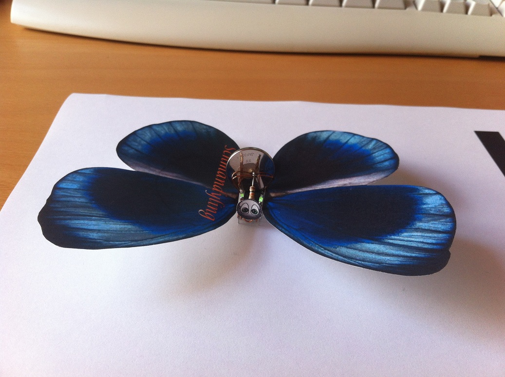

da die Partnerin immer etwas unter dem Elektronik-Hobby leidet, habe ich
mal was für ihren Schreibtisch auf Arbeit gebaut. Damit sie mal sieht
was man alles "sinnvolles" machen kann ;)
Hab nen Atmega48 zu einem Sch-mandy-ling umgebaut...
Funktionieren soll es und tut es so:

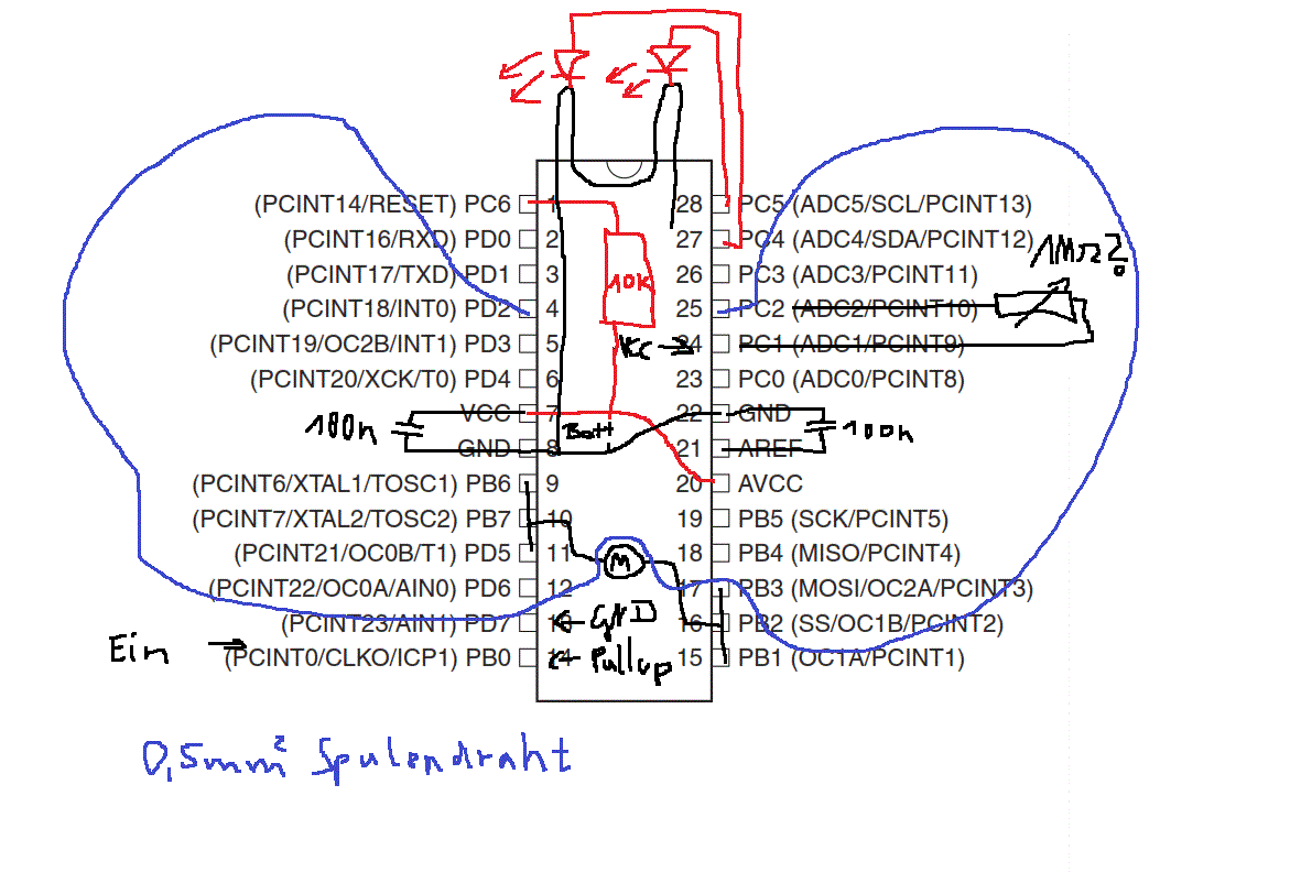

Zwei LEDs (hier grün) werden ohne Widerstände an die ADC Eingänge der
Portpins gelötet... Sie können nun blinken (funktioniert) oder über den
ADC die Helligkeit prüfen (kommt noch)...
Zwei Flügel werden aus Kupferlackdraht gebogen und mit einem Portpin
verbunden... einen großer Pullup anlöten... Die Flügel sind Antennen und
sollen später Handynetzsuche und Einschaltströme von Schaltnetzteilen
mit in das Zufallsverhalten des Schmandylings einfließen lassen. Dazu
muss ich noch mit dem Wert des Pullups expermentieren..
Gibts da Vorschläge?

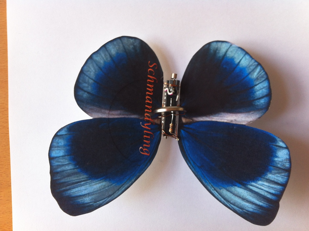

Über 3 Portpins pro Anschluss wird ein kleiner Vibratormotor aus einem
defekten Handy auf den ATMega geklebt... die Flügeldrähte werden darum
gewickelt... so vibrieren die auch ganz ordentlich mit. Die
Richtungsteuerung kann nun über das Drehrichtungsumschalten realisiert
werden (funktioniert erstaunlich gut)... (Grundidee: Toothbrushrobots)
Das vorletzte Beinchen wird auf Masse geschalten, dass letzte mit Pullup
als Eingang... nun hat man einen Hauptschalter, mit dem man den
Schmandyling aus und einschalten kann ohne die Batterie raus nehmen zu
müssen.
Dann auch gleich zum letztem wichtigen Bauteil, die Batteriehalterung
habe ich selbst gebogen und eine Batterie aus einem defekten Mainboard
gemoppst... die ist leider zu groß...
Ich habe eine kleiner Flachbatterie probiert, die war leider vom
Innenwiderstand etwas zu hoch, so das der Motor nicht anläuft, oder LEDs
unter Motor nicht zum selben Zeitpunkt funktionieren.
Den Schmandyling kann ich auf ein STK500 stecken und dort gut
programmieren.
Zur Zeit macht die Software folgendes:
Der Watchdog aktiviert auf Zufall den ATMega48 recht selten um Batterie
zu schonen... Bei Aktivierung blinkern die "Fühler" LEDs abwechselnd in
zufälligen Abständen (prandom lib hier aus der Codesammlung). Der Motor
wird auch immer wechselseitig per Zufall eine bestimmte Zeit lang
aktiviert.
Irgendwann geht alles wieder Schlafen und nach einer Weile... so ca.
1-10 min. wacht er wieder auf blinkt und "flattert" nen bisschen...
sieht ganz witzig aus...
Freundin hat sich jedenfalls gefreut :)
Wäre schön wenn ich das Batterieproblem noch mit euch lösen könnte.
Welche Flachbatterie mit 3 Volt is zu empfehlen?
MfG
Basti

Im Anhang mal der Schaltplan in Paint... ich glaub eagle wäre hier etwas
oversized... ;)
Außerdem das bissel Quellcode was bis jetzt steht...
Wollte die "EMV Antenne" eigentlich digital einlesen... so das der
Schmandyling aus über den Pinchange Interrupt aus dem Deep Power Down
kommt... na mal gucken ob das funktioniert ;)

Achso und hier ist das mit dem LED Leuchten und gleichzeitig Sensor
ziemlich gut erklärt:
http://spritesmods.com/?art=minimalism

Zur Batterie kann ich leider nix sagen....Aber vielleicht könntest du ja
mal diesen Scan der Flügel zeigen...Die sehen so geil aus ;)
Noch eine Frage:Der Schmandyling "läuft" auf den Beinchen des µC,oder?
MfG
Jona

> Dateien vergessen und bearbeiten funzt net...
Okay, du gewinnst damit gleich zwei Preise.
1. Den goldenen Pokal fuer die beste Schaltungsidee seit langem
2. Eine verschimmelte Zitrone fuer den am schlechtesten gezeichneten
   Schaltplan seit Jahren.
Olaf :-)
von Jonathan M. (jona)
Hast du meine Skizzen schonmal gesehen?
von Konrad S. (maybee)
Ja, genau: Diese geraden waagrechten Linien sehen echt sch... aus! ;-)

von Basti M. (counterfeiter)
gehört halt zur Kreativität ;)
Achso, ja... er läuft auf denen Beinen des AVRs... also lieber nicht auf
Metall laufen lassen =)
