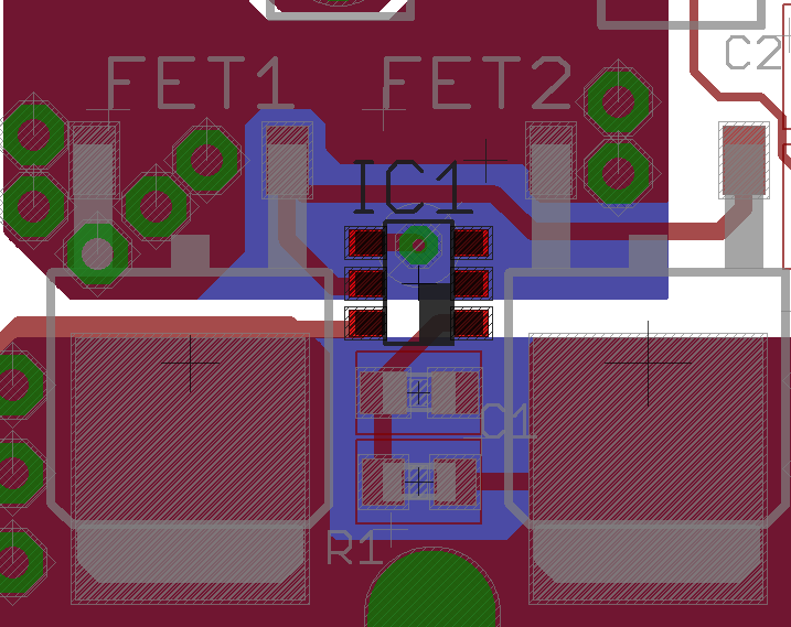

evtl. hat ja jemand schonmal nen oring controller verwendet und kann mir
helfen:
Meine Schaltung soll zwei Netzteile parallel schalten. die Oring
controller sollen im Fehlerfall einen Stromrückfluss unterbinden.
Datenblatt: http://www.ti.com/lit/ds/symlink/lm5050-1.pdf
Einmal sollen via Mosfet 5V durchgeschalten werden, da liegt das Gate
vom mosfet auf 6,5V. Ergo viel zu wenig und laut Datenblatt sollte die
ladungspumpe das gate auf minimum 10V bringen!
Beim zweiten sollen 12V durchgeschaltet werden... da treibt er das gate
gerade mal auf 11,5V... Also fließt strom nur durch die body diode mit
0,7V spannungsabfall und extremer hitze....
Meine Schaltung:
Pin1: über 100Ohm an Drain vom mosfet angeschlossen, 100nF gegen masse
Pin2: GND
pin3: GND (immer ein)
pin4: An Source von Mosfet
pin5: an Gate von Mosfet
pin6: an Drain von Mosfet
Kann mir jemand helfen? ich mach gleich noch eagle ansichtsbilder...
von Tom (Gast)
So, im Anhang noch das zugehörige Platinenbild.
Da ist ja eigentlich nichts drann... der Kondensator hat 100nF, der
Widerstand 100 Ohm.
Ich versteh nicht, warum die Ladungspumpe im lm5050 nicht richtig
funktioniert...
von Tom (Gast)
pin 2 und 3 liegen auf gnd, da war kein "rats" gemacht.
von Bernhard S. (b_spitzer)
Wo ist die Masseverbindung C, Pin2, Pin3? Wo liegt die Massefläche?
Platz für Vias ist da ja kaum noch...
Der Ausgangsstrom von dem Teil (Source) beträgt nur 30µA! Du schaltest
da 2 dicke FETs parallel. Wenn da ein Ableitwiderstand von 200k durch
Lötlack oder Schmutz besteht, dann gehen die FETs nie an. Beim
Abschalten ist der Sink-Strom mit 2,8A recht knackig, so dass da
trotzdem eine ordentliche Leiterbahn für GND sein sollte.
von Tom (Gast)
Hey und danke schonmal,
Das Verhalten ist in beiden Situationen schlecht, egal ob 1 oder 2 FETs
parallel. Die FETs sind mit 50nC @ 4.5V gate Charge angegeben, zeit
haben wir ja zum laden ;).
Die Platine ist in 140u kupfer ausgelegt, da kommt dann also schon ein
bisschen was zusammen, selbst wenn die Bahnen nicht so dick aussehen.
Die Masse Verbindung fürs entladen könnte wirklich größer sein, bei der
Ladung versteh ich aber nicht, wie es zu einem Problem kommen kann...
Wie gesagt... bei 12V betriebsspannung kommen am gate 11,5 an; Bei 5V
immerhin 6,5. Das sind beides etwa die Spannungen, die ich als Erhöhung
erwarten würde, also 12V + 11,5V oder 5V + 6,5V.
in dem Layout sehe ich gar keine Masseverbindung von Pin 2, 3 und dem
rechten Pin des C. Top-Layer ist rot, Bottom blau. Keine Leiterbahn an
Pin2/3, kein Via. Wo kommt also da GND her?
von Tom (Gast)
GND ist als polygon ausgeführt und wird via "ratsnest" berechnet. Man
sieht dann nur nicht mehr viel vor lauter farbe, deshalb hab ich's
rausgelassen.
im anhang mit masse plane, grüße!
