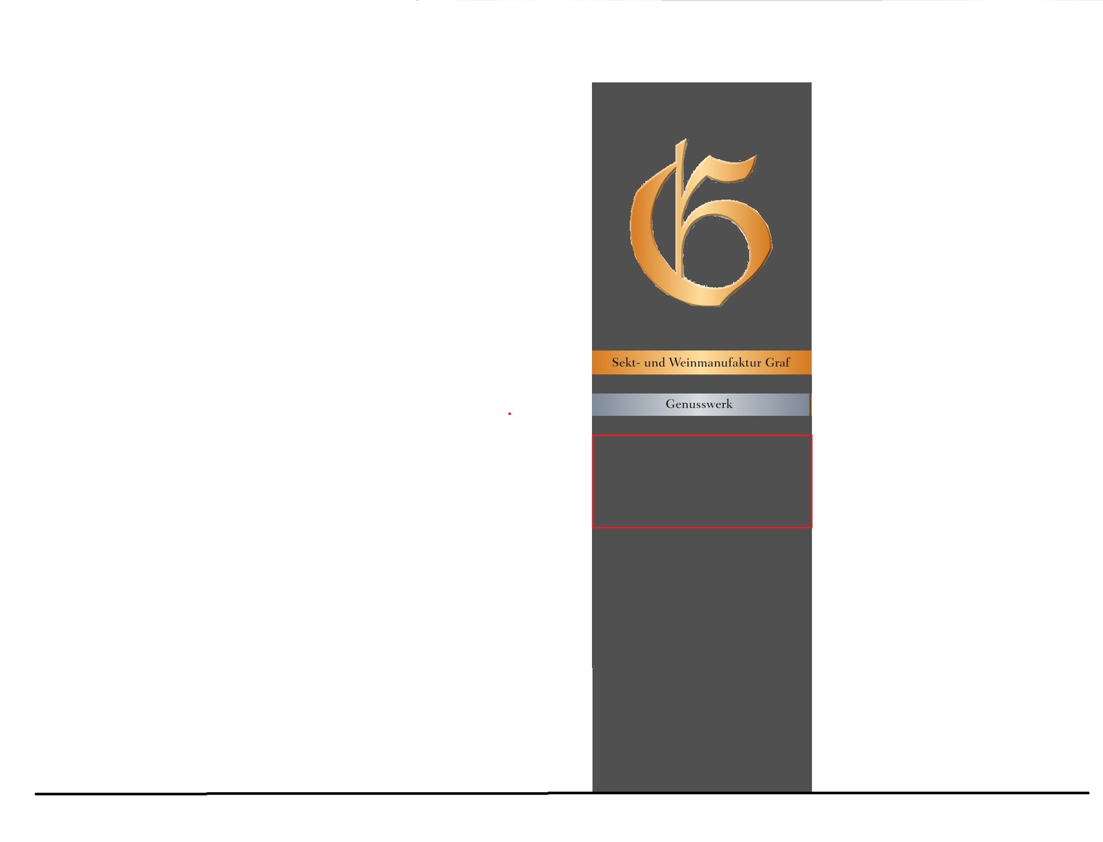

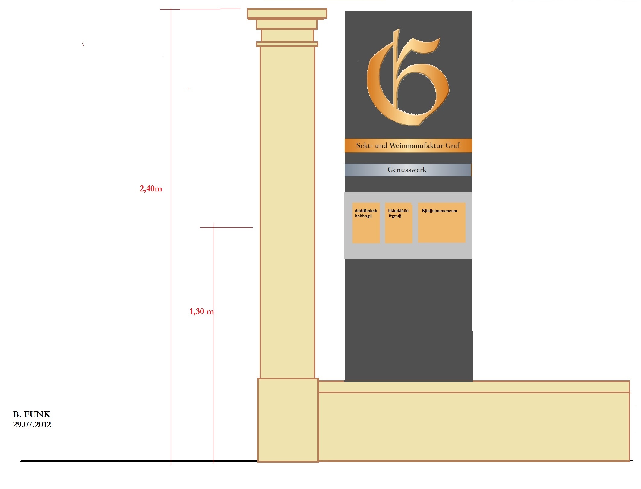

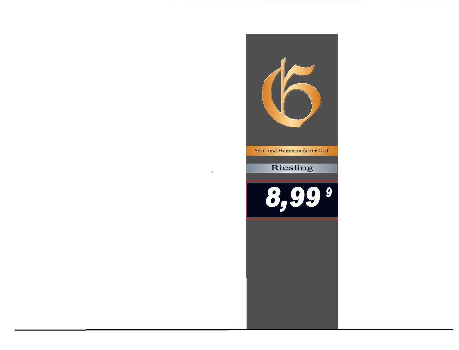

Hier mal ein erster Vorentwurf.
Die Fläche für mögliches Display ist rot markiert.
Ich könnte mir das schon vorstellen , hinter einer getönten Glasscheibe.
Aber, wenn die Dinger die Hitze nicht aushalten, lass ich es.

von Bernd F. (metallfunk)
Hier ein geänderter Entwurf.
Jetzt zu den Einwänden. Natürlich verträgt sich moderne Technik
mit einem neuen Weingut in einem alten Gebäude.
Die Technik in einem Weingut hat ja auch nichts mit Holzfassromantik
zu tun.
Bei diesem Schild ist schon mal das Problem der Entfernung zum
Gebäude ( ca. 400 m ).
Wenn ich das wirklich dynamisch nutzen will, müssen mindestens
täglich alle Informationen getauscht werden.
Natürlich soll das nichts mit einer Tankstellenanzeige zu tun
haben. Echte Bildschirme könnten Preislisten, Angebote oder
auch Bilder von Events zeigen.
Das ist auch nur für Fußgänger, oder Leute die ihr Auto ver-
lassen, gedacht.
von Michael K. (charles_b)
Ok.
> zu tun.
Das kommt natürlich auf das Weingut an...
Ja, sonst ist es sinnlos. Jede Woche neue Batterien, aber der Text von
vorgestern - das geht gar nicht.
> lassen, gedacht.
Wie wären Röhrenmonitore für die Hitze geeignet?
