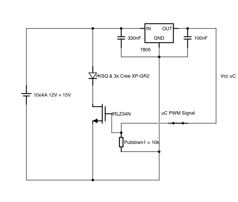

Gast #2772534
anbei der Schaltplan. Der eingezeichnete Schalter entspricht dem uC Pin0
(Pin 5 am Gehäuse). Mittlerweile habe ich den Verdacht dass dem uC
vielleicht die Spannung wegbricht. Entferne ich den eingangsseitigen
Tantalkondensator, so dimmen die LEDs wenigstens von hell nach dunkel,
umgekehrt funktioniert es allerdings immer noch nicht wie programmiert.
Das ganze wird wahlweise mit 10 Mignon Batterien oder 10 Baby Akkus
(4500mAh) betrieben. Habe bei beiden Stromversorgungen den selben
Effekt. Zumindest die Akkus sollten die 1,4A verkraften können.
#2772584
Hast Du es schon mal einen Strombegrenzungswiderstand zwischen
PWM-Ausgang und Gate probiert?
Ansonsten: es könnte auch am Layout / an der Verdrahtung liegen:
Strompfad aus LEDS, HSQ, MOSFET. Es entstehen eventuell kurze durch die
Leitungsinduktivität hervorgerufenen Spannungsabfällen am GND. 1,4A sind
ja schon was, und vielleicht schaltet der IRLZ34N doch recht schnell.
Lösung: sternförmige GND-Verbindung von Spannungsquelle, Source des
MOSFETs, 7805 und µC. Und dann noch: >=100µF am 7805-er Eingang gegen
GND.
Gruß Dietrich
Gast #2772627
wow! VIELEN Dank Dietrich! Mit Widerstand zwischen Ausgang und Gate
funktioniert endlich alles wie es soll!
Nur zu meinem Verständnis: Warum muss der Strom zwischen Gate und PWM
Ausgang begrenzt werden? Sollte doch egal sein so lange der uC Ausgang
nicht überlastet wird, oder?
#2772865
Aber Du überlastest das Port ja, allerdings nur sehr kurz.
Hinweis: Das Gate stellt eine relativ hohe Kapazität dar, die muss
umgeladen werden. Du hast also im ersten Moment nach Änderung des
Ausgangssignals einen Kurzschluss.
Und ich vermute mal, dass Dein Aufbau nicht so optimal ist, siehe ...
... und dass die Stromspitze beim Umladen des Gates zusätzliche
Turbulenzen bei der +5V Versorgung produziert und so "das Fass zum
überlaufen" bringt.
Gruß Dietrich
#2773630
@  Joseph (Gast)
Der ist reichlich konfus. Dein MOSFET-Symbol ist irreführend, weil das
keine normaler N-Kanal Anreicherungstyp ist, sonern ein eher seltener
Verarmungstyp. Die komischer Verbindung von den 5V VCC zum Gate ist auch
total irreführend.
1,4A aus einer AA-Batterie ziehen zu wollen ist schon sportlich!
