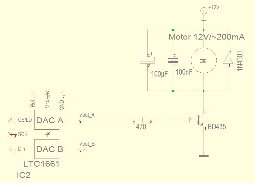

Hintergrund der Frage: Ich möchte mit dem DAC einen Transistor (BD435)
ansteuern, an dem ein Motor hängt. In einer Testschaltung habe ich
gemessen, dass ich ca. 6mA Basis-Strom (klassische Emitter-Schaltung)
benötige, um den Transistor nahezu voll durchzusteuern...
Die Frage ist jetzt: Verstehe ich die Angaben richtig und kann der
ausgesuchte DAC den Transistor direkt ansteuern (mit einem kleinem
Widerstand zwischen DAC und Basis), oder benötige ich doch lieber noch
einen kleinen "Treiber" (OPV oder dergleichen)?
Wäre super, wenn mir das einer von Euch "übersetzen" könnte.

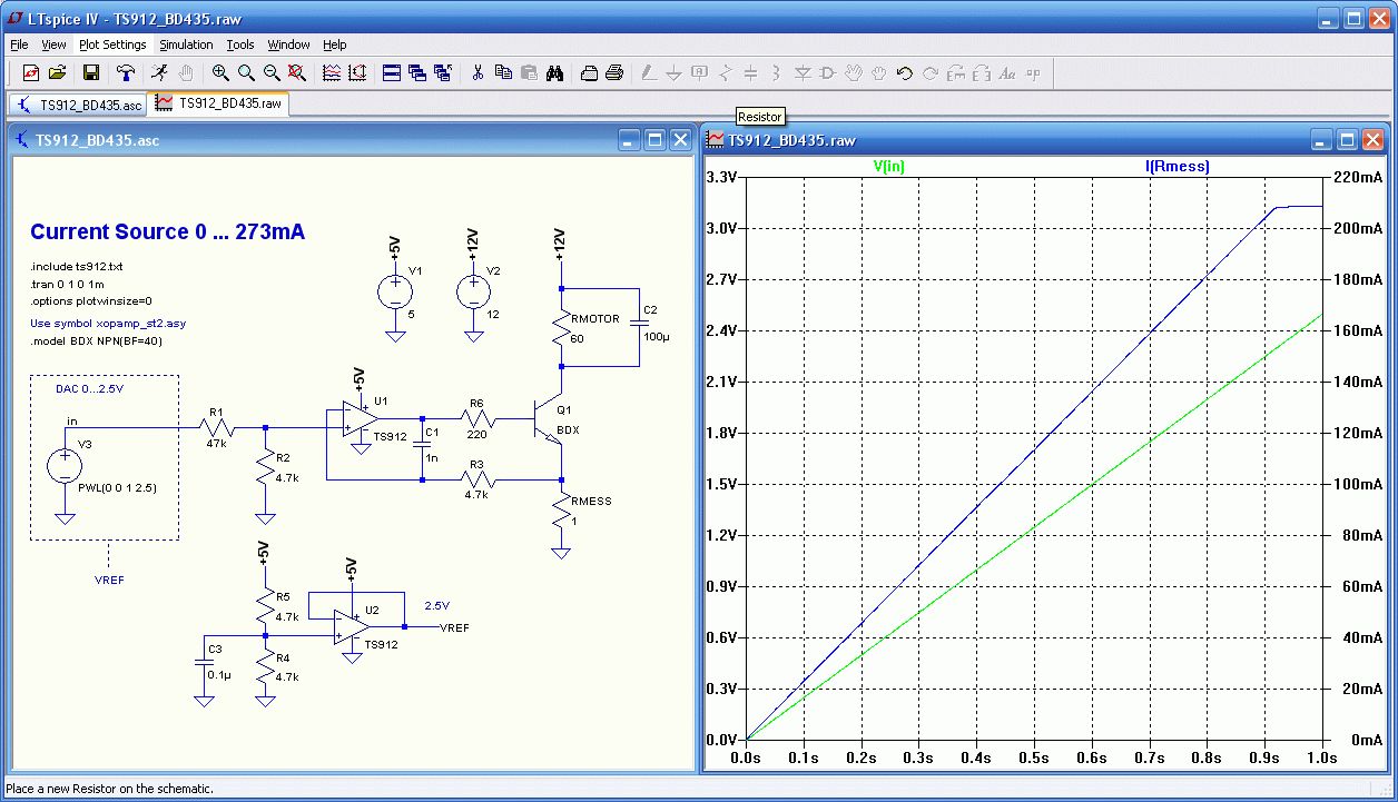

OP #2772436
Werden soll das - wie oben ja schon geschrieben - eine kleine
Motorsteuerung;
Da es ohne Zeichnung wohl nicht verständlich genug ist, habe ich jetzt
mal was "skizziert". Evtl. müsste dann noch ein kleiner
Emitterwiderstand rein... Aber so in etwa ist der Teil gedacht, an dem
ich gerade "hänge".
Die Steuerung läuft dann so, dass ich die Geschwindigkeit des Motors
auslesen kann und entsprechend "nachregele".
Ich hoffe, dass jetzt so ungefähr klar ist, was ich beabsichtige...
Der Transistor soll übrigens nicht als Schalter, sondern als
Linearregler dienen...

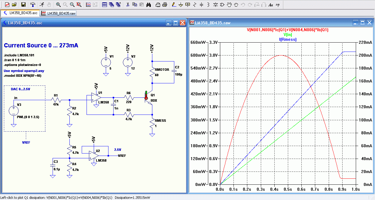

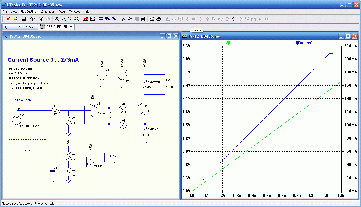

OP #2772807
Hallo Helmut,
das haut mich jetzt aber komplett vom Hocker! Vielen, vielen Dank für
die Bemühungen! Ich habe mir eben mal dieses "LTSpice" installiert und
bisschen herum experimentiert...
Das wird dann wohl noch ein Lehrgang :-)
Aber das Grid hat am Ende dann die gleichen Kurven dargestellt :-)
Darf ich Deine Schaltung so übernehmen? Wenn ich das richtig sehe, dann
wird der DAC gar nicht mehr belastet und der Transistor bekommt auch
noch eine Regelung (und quasi einen Treiber durch den OPV)?!
Eine Frage noch zu der Schaltung (und meinem LTSpice-Fachwissen :-)):
Du hast da einen TS912 verwendet... Wenn ich im LTSpice jetzt einen OPV
hinzufügen möchte, dann finde ich keinen TS912...
Ist das ein "genereller", den Du dann einfach zu TS912 umbenannt hast,
oder gibt es da evtl. zusätzliche Bibliotheken (xopamp_st2.asy)?
Hintergrund der Frage: Ich habe hier einige LM358 für die Aufgabe
vorgesehen gehabt und wollte mal testen, ob die sich genauso gut
verhalten...
Also nochmals schon mal vielen Dank!

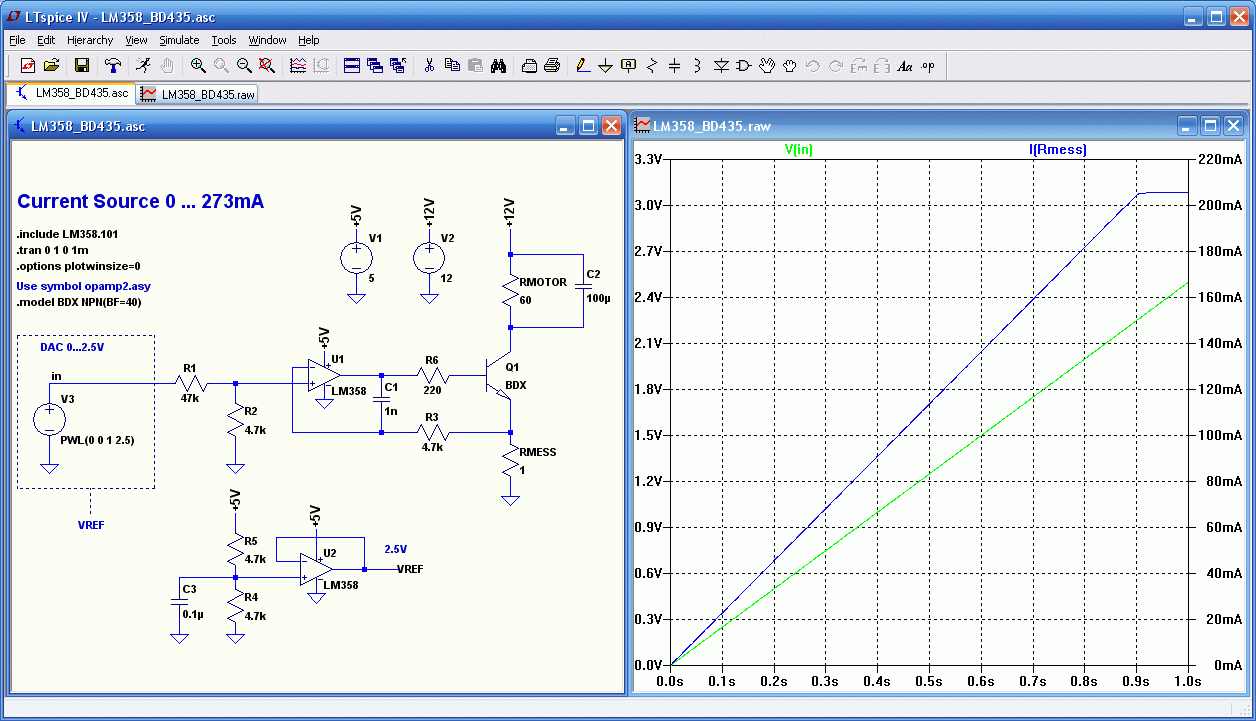

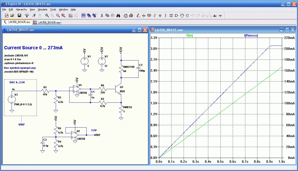

#2773028
Meine Schaltungen darf natürlich jeder nehmen dem sie gefallen.
Ich habe dir die Simulation mit dem LM358 angehängt. Du solltest im
Datenblatt nachschauen ob der genug Strom kann. Falls nicht, müsstest du
einen zweiten Transistor einfügen (Darlington-Schaltung).
Das Modell LM358.101 für den LM358 habe ich auf der Webseite von TI
geholt. Dieses Modell hat die Pin-Reihenfolge des Symbols opamp2.asy das
bereits in LTspice Bibliothek [Opamps] vorhanden ist. Deshalb braucht
man da kein eigenes Symbol.

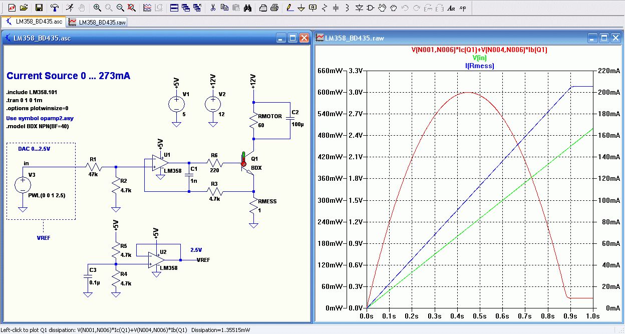

#2773113
Nachschlag:
Man kann auch die Verlustleistung im Transistor anzeigen.
Simulation ausführen. Wenn fertig, dann die Alt-Taste drücken und
halten. Kursor im Schaltplan über das Bauteil fahren. Es erscheint ein
Thermometer-Icon. Linke Maustaste klicken. LTspice zeichnet dann mit der
Formel zur Leistungsberechnung.
Tipp: Du solltest dem Transistor einen kleinen Kühlkörper spendieren.

Den BD435 habe ich in der Liste einfach nur deswegen ausgesucht, weil
das derjenige mit der größten Leistung war (36W)...

Die 600mW gelten, wenn mein einfaches Motormodell mit dem 60Ohm
Widerstand stimmt. Du müsstest mal die Kennlinie I(Umotor)aufnehmen.
Dann könnte man das in LTspice nachbilden.
Ptransistor = Uce*Imotor + Ibasis*Ube
Ein Transistor im TO-126 Gehäuse hat einen thermischen Widerstand Rthja
von 100°/W ohne Kühlkörper. Rthjc ist ca. 3°/W. Rthja ist junction to
ambient. Rthjc ist junction to case.
Bei 600mW bedeutet das einen Temperaturerhöhung um 60°.
Die 36W erreicht man nur, wenn man den Transistor auf einen
supergekuhlten(Wasser) Kühlkörper schraubt dessen Oberflächentemperatur
auf 25°C gehalten wird.
OP #2773594
Ich werde mich mal in dieses LTSpice einarbeiten. U.a. damit ich weiß,
wo ich solche Parameter dann eintragen muss... Und und und... Scheint ja
ein tolles Tool zu sein...
