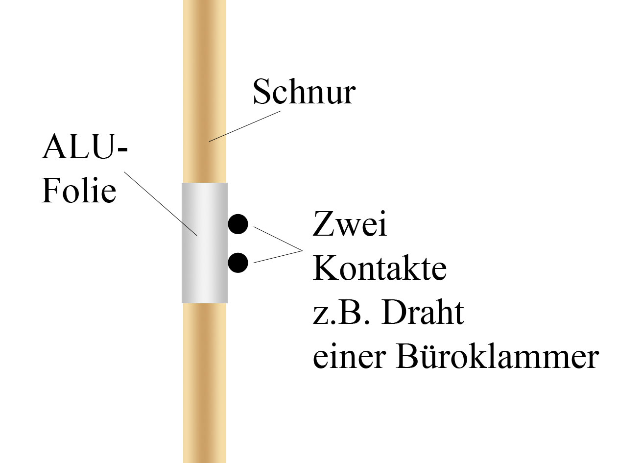

Ich habe eine Spule die mit Hilfe eines Schrittmotors ein Seil auf und
ab wickelt. Damit ich weiß wo ich bin, brauche ich einen Endschalter zu
dem ich nach dem Einschalten hinfahren kann.
Gibt es so etwas für Schnüre? Bei Hubwinden gibt es so was um die Winde
aus zu schalten bevor der Haken aufgewickelt werden würde.
Ich brauch das, aber in klein. so eine art typischer Endeschalter nur
statt eine Rolle am Ende eben eine Öse.
hat Jemand einen Tip, wo es das gibt oder wo es auch gebraucht wird?
danke....
Gast #2772310
Es gibt auch Mikroschalter ohne Rolle, also einfach nur einem langen
Hebel.
Da könnte man ein Loch durchbohren und die Schnur durchfädeln.
Natürlich sollte das Loch sauber entgratet sein, weil sonst die Schnur
sehr bald mehrteilig ist.
Als Auslöser bietet sich eine Perle oder so aus dem Bastelbereich an.
