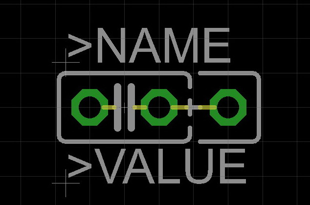

Ich habe die Bibliothek eines Kondensators geändert.
Hintergrund: Es gibt die Möglichkeit bei einem Kondensator 5 mm UND 7.5
mm
Rasterung zu verwenden.Also ich wollte , dass die 2 Pins verbunden sind.
Signal gezogen, geroutet.
In der Bibliothek sieht es so aus :
Die Verbindung wurde auf dem Layer 51 gemacht wie auf der linken Seite
anbei die Lib noch

ohne genauer hinzuschauen, da stimmt doch irgendwas nicht!
Schau in dem blauen Bild!
Das mittlere Pad ist über Thermals auf Masse gelegt, die anderen nicht.
Das linke Pad ist mit dem Masse Pad verbunden? Nein! Dann wären da auch
Thermals. Aber es ist eine Leiterbahn gezogen -> Kurzschluss! Das linke
Bad
liegt nicht in dem selben Netz wie das mittlere, ist aber durch eine
Leiterbahn
verbunden.

hab mir jetzt Deine Änderung auch mal angeschaut. Ist so eine Art
evolutionäre Herangehensweise, einfach wahllos mutieren bis irgendeine
Mausbewegung zu einem überlebensfähigen Ergebnis führt.
Im Device ist ja auch ein Pad gar nicht verbunden, wie soll das denn
Funktionieren? Steht da ganz einsam und unverbunden in der mittleren
Spalte herum.
Google: Mehrere Pads mit einem Pin verbinden!
Bei Eagle 6 heisst der Knopf "Append" im Connection Editor (DEVICE)

nun gut, hab hier mal was gemacht. War so gemeint? Habe nur das Bauteil
C-EU025_050-045X075 bearbeitet.
vlg
 Timm
EDIT:  Ach oh je, mir fällt gerade auf, dass ich die Pads in top
verbunden habe, das würde man wohl eher in bottom machen. Aber so fit
bist Du ja schon, dass Du das selber ändern kannst. Im Package Editor
Rechtsklick auf die Leiterbahn und bottom-Layer auswählen. Sorry.
