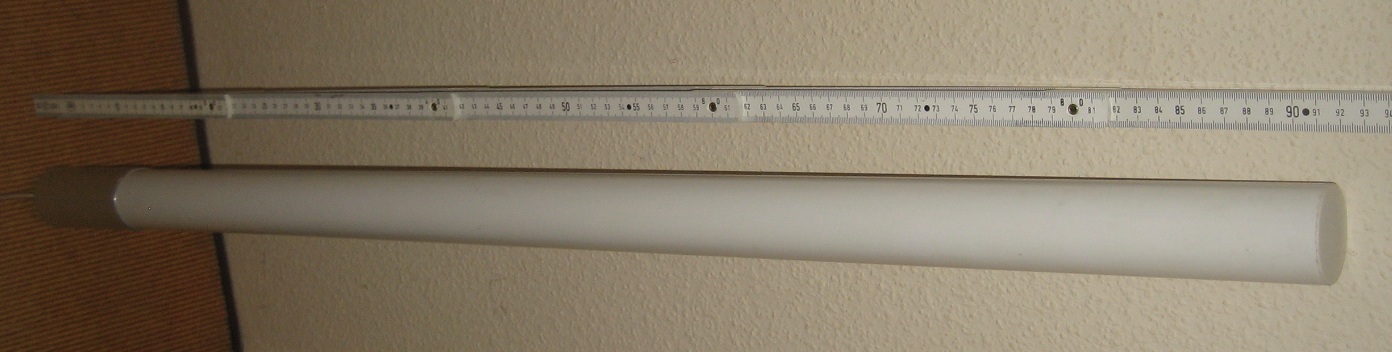

Meine längste 2.4 GHz-Antenne ist über 90 cm lang.
Sie besteht aus 14 Dipolen, die übereinander angeordnet sind.
Es ist der Typ AOU24-OD-10 und wird in kommerziellen Hotspots
eingesetzt.
Sie hat eine runde Charakteristik und strahlt sehr flach ab.
http://shop.wirelessguys.com/s.nl/it.A/id.6170/.f
Mit 2 dieser Antennen habe ich mit Bluetooth class 1 schon 800 m
überbrückt.
