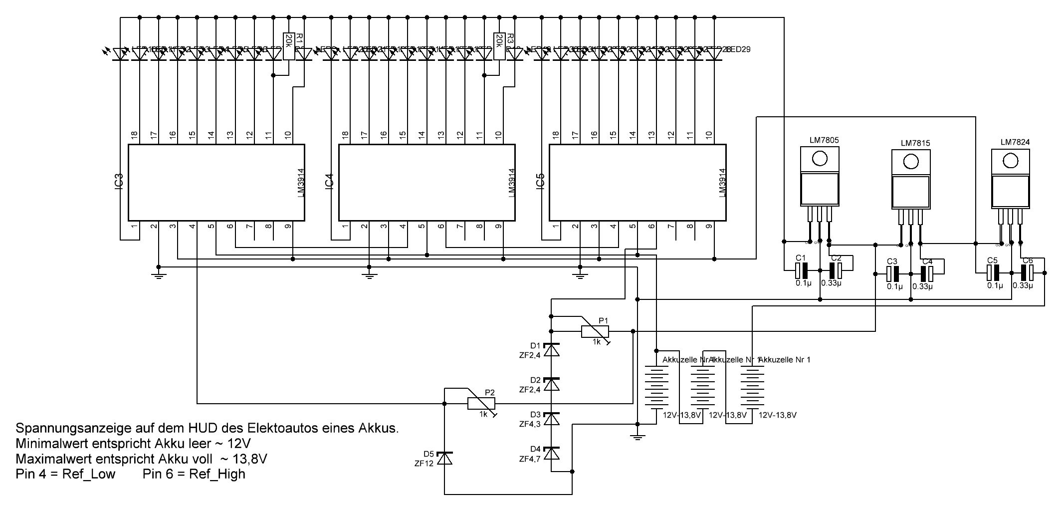

von Philipp (Gast)

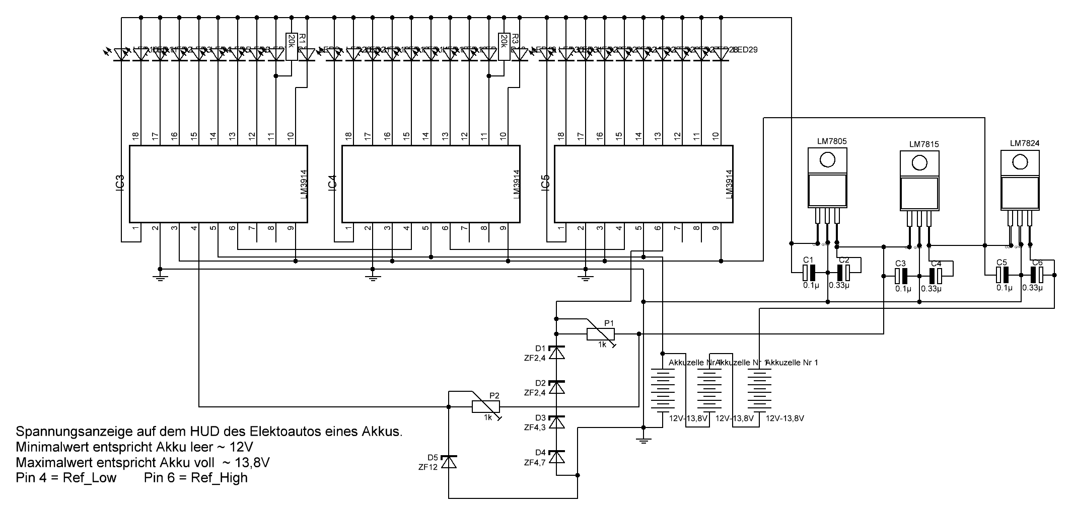

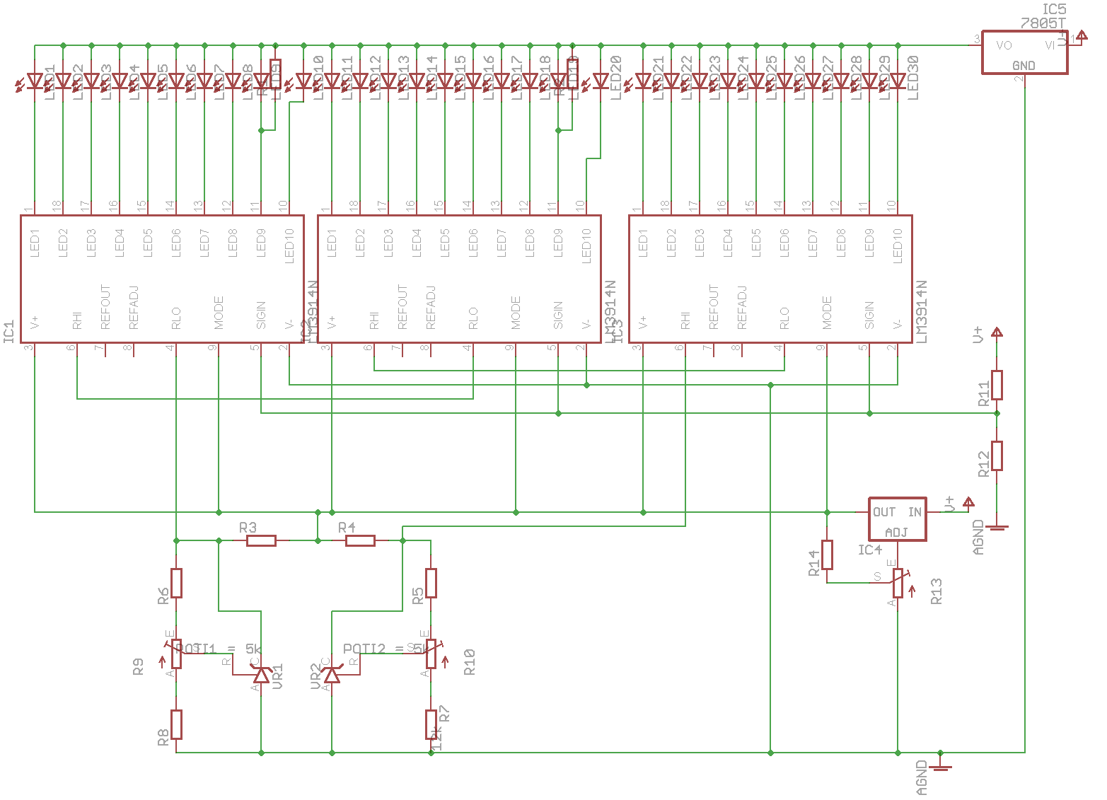

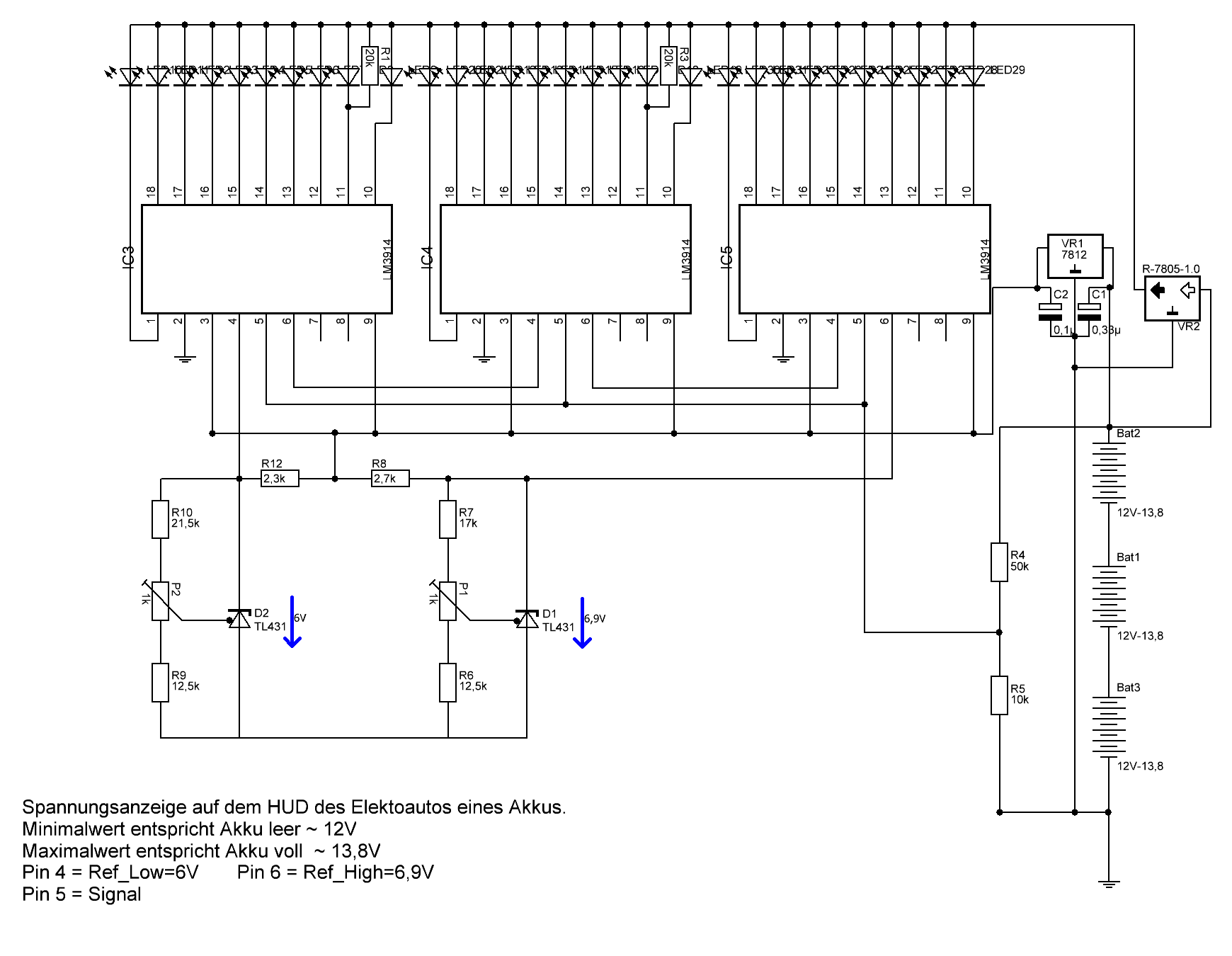

ich bin gerade dabei einen Schaltplan für den Akkustand für ein
Elektroauto zu entwerfen.
Da es mit Bleiakkus betrieben wird, ist die Entladekurve ja relativ
linear, solange sie zwischen 13,8V und 12V betrachtet wird (eigentlich 3
12V Bleiakkus).
Deswegen kam ich auf die Idee, die Spannung auf 30LEDs anzeigen zu
lassen und das in dem Bereich.
Den Dot-Mode von dem LM3914 wollte ich nicht, habe deshalb Pin9 auf das
Eingangspotential gelegt.
Pin7 und Pin8 sollten laut Datenblatt
(http://www.ti.com/lit/ds/symlink/lm3914.pdf) Seite 7 ja nur die
Referenzspannung von 1,25V sein. Deshalb sind die beiden Pins nicht
verbunden.
Mein Grundgedanke des Schaltplans basiert auf dem Blockdiagramm, somit
habe ich die 1k Widerstandsreihe zwischen R_Low (Referenzspannung) und
R_High von 10k auf 30k erweitert.
Die Zenerdiodenschaltung mit Poti dienen für den Minimalwert (12V = Akku
leer; wird nur bei Belastung gemessen) und den Maximalwert (13,8V sollte
maximale Kapazität bedeuten).
Lässt sich das so machen, oder gibts Fehler an der Logik / im
Schaltplan?
von Thomas R. (Gast)
Man sieht selten so unübersichtliche Schaltbilder.
Zeichne das noch mal neu, sodass sich aus dem Schaltbild ergibt, wie das
funktionieren soll.
So funktioniert nix:
1. die Betriebsspannung der ICs ist bei dir 24 V, es sind nur max. 18 V
zulässig. Betreibe sie mit 12V und verwende 36 V als Messspannung, die
du z.B. auf 6 V runterteilst. Bei deiner Mistschaltung misst du nur den
ersten Akku.
2. Drehe mal P2 auf 0 Ohm, dann ist P2 kaputt und D2 glüht. Das gleiche
gilt für P1. Statt deiner abenteuerlichen P1, P2, D1...D5 -Schaltung
solltest du dir mal den TL431 anschauen, das ist eine einstellbare
Z-Diode.
3. Verwende einen Schaltregler von 36 V auf 12 V und auf 5 V für die
LEDs. Mit deinem abenteuerlichen Längsreglermist verkochst du 10 W
Verlustleistung.

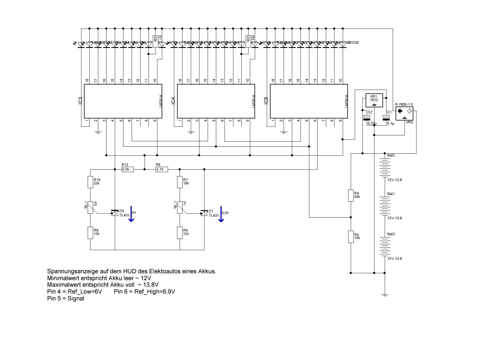

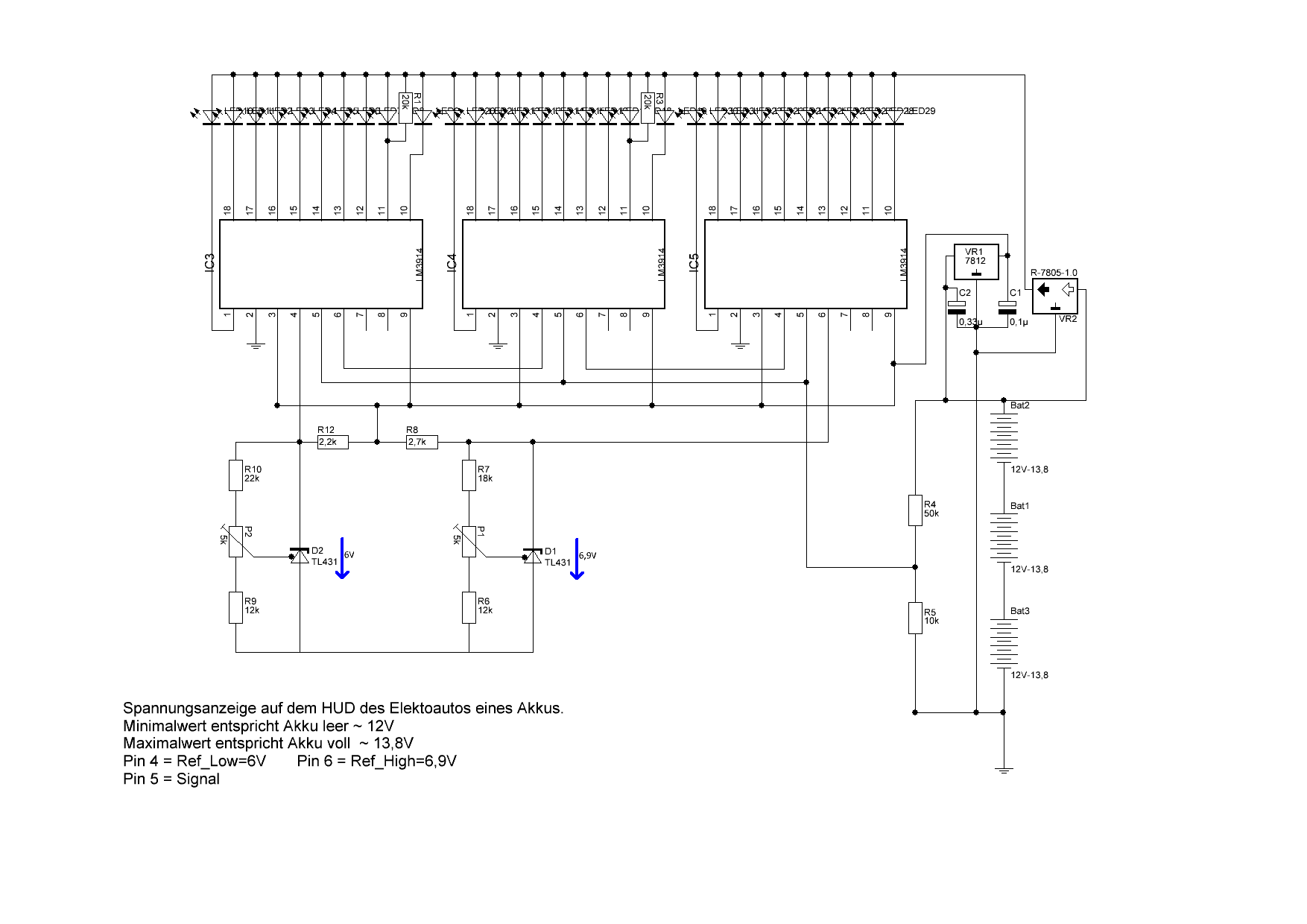

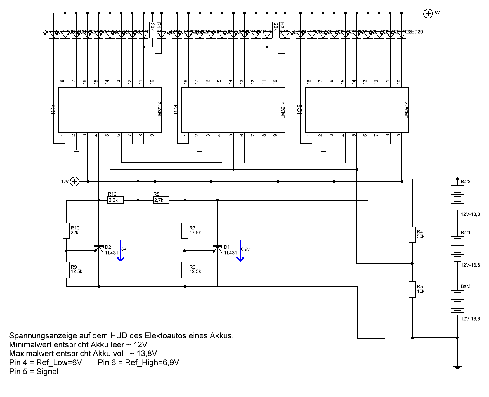

Na also, der Schaltplan sieht schon wesentlich besser aus ;-)
Als 5 V-Schaltregler für die LEDs kannst du den angehängten nehmen, den
gibt es auch beim Conrad.
Achte auf effiziente LEDs, da der Strom aus den ICs nur 10 mA beträgt.
Die 12 V kannst du doch mit einem billigeren Längsregler gewinnen, weil
die ICs und die TL491 nur ein paar mA brauchen.
Bei R6/R7 und R9/R10 würde ich Potis verwenden, dann kannst du die
Minimal- und Maximalspannung einstellen.
Ich würde auch noch einen Schalter/Jumper vorsehen, um in den Dot-Modus
umschalten zu können. Der ist viel stromsparender.
Wohl eher nur R10 und R7, oder?
Werde ich mal schauen, ob ich das Umsetzen werde.
Danke schonmal für die Hilfe :)
Philipp schrieb:
Ich meinte, zwischen R10 und R9 ein Poti und dessen Abgriff an D2,
und zwischen R7 und R6 ein Poti und dessen Abgriff an D1.

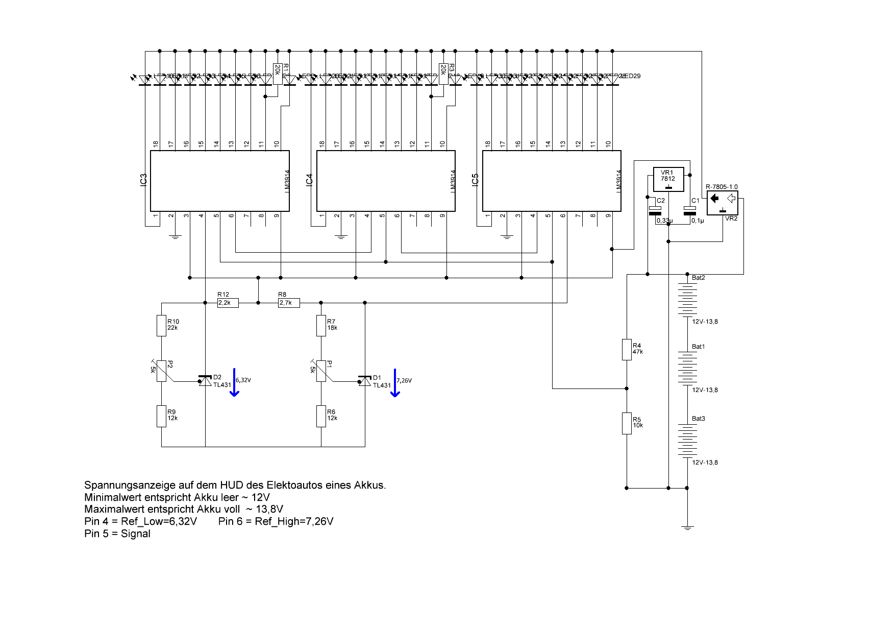

von Philipp V. (philippvw)

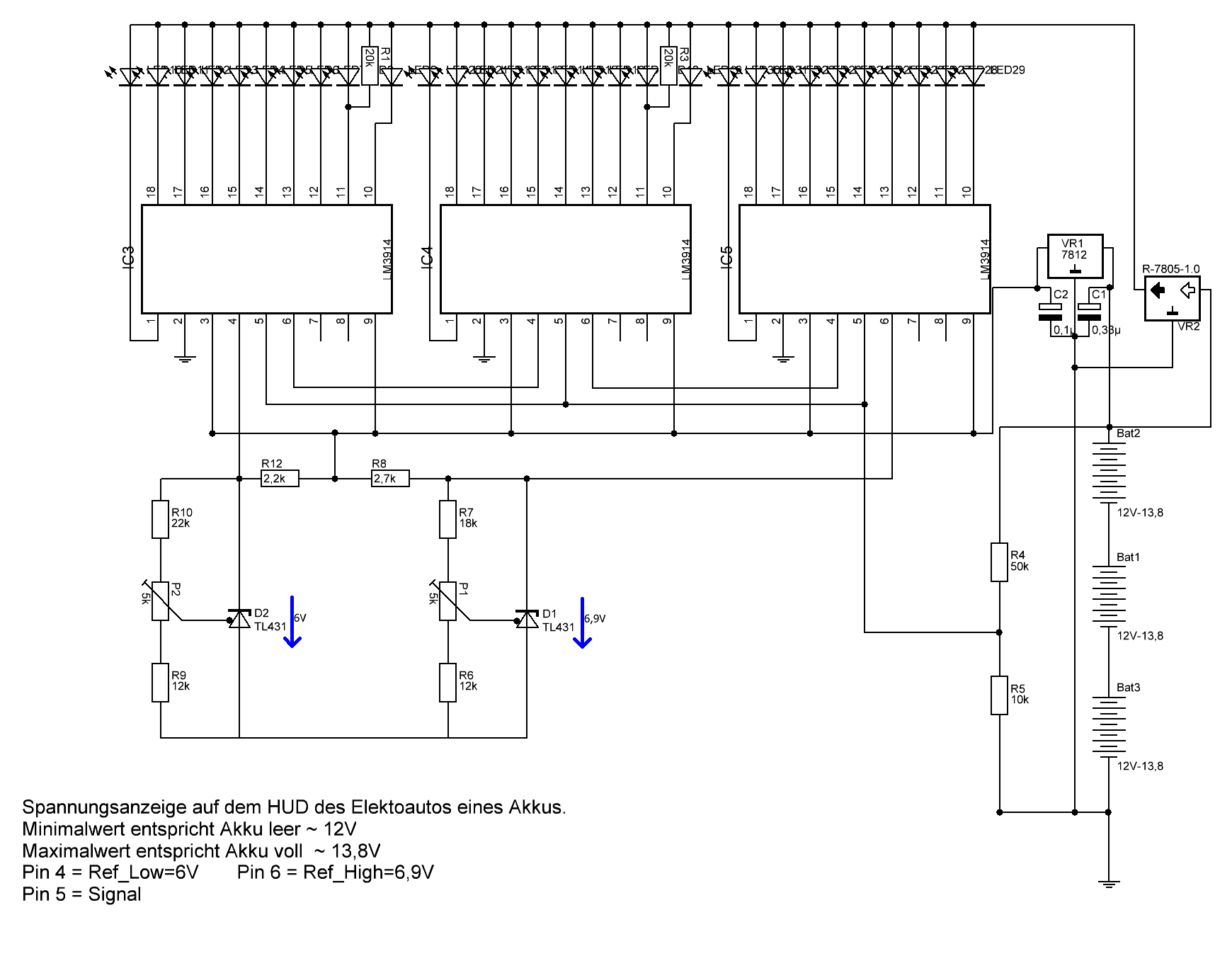

Dann hier die entgültige Fassung.
Ich habe R10 und R7 jeweils um 500 Ohm verringert, damit ich mit dem
Poti um +-500Ohm variieren kann. Ich hoffe, so war das gemeint.
Ansonsten: Könnt ihr mir noch ein anderes Schaltplan-Entwurfsprogramm
als sPlan 7 mit dem ich hier gearbeitet habe, empfehlen?
Die von dir berechneten Widerständswerte für R6, R7, R9, R10 wirst du
kaum kriegen. Nimm die nächstliegenden aus der E12-Reihe und mache die
Potis grösser - am besten 10-Gang-Potis mit 5 kOhm.

von Jens G. (jensig)
Achja - falls Du trotzdem bei den LM78xx bleiben willst - I und O sind
verkehrt herum angeschlossen.
Naja. Da es bei dem Symbol kein Ein-/Ausgangszeichen gibt und ich es
sogar instinktiv gespiegelt habe, ist es egal :D
Schaltplan ist an die E12-Reihe angepasst.
kein Argument ...
das glaubst Du, daß Du es instinktiv gespiegelt hast - noch hast Du das
Ding ja noch nicht aufgebaut ...
Jens G. schrieb:
> Das wäre auch wirklich sehr anstrengend ...
Ich glaube du weisst, wie faul die Menschheit geworden ist. Ich selbst
gehöre da auch zu.
Und nur für dich habe ich jetzt die Pins vertauscht.
R4 müssen wir noch in die E12-Reihe bringen: 47 kOhm!
Vielen Dank. Hätte ich wohl beim Einkauf bemerkt :P
Warum für mich - der Hinweis ist nur für Dich, damit Du die Sache nicht
auch noch so aufbaust, wie Du gemalt hast.
Ich weis, wie ich meine IC's in den Plan zu malen habe.

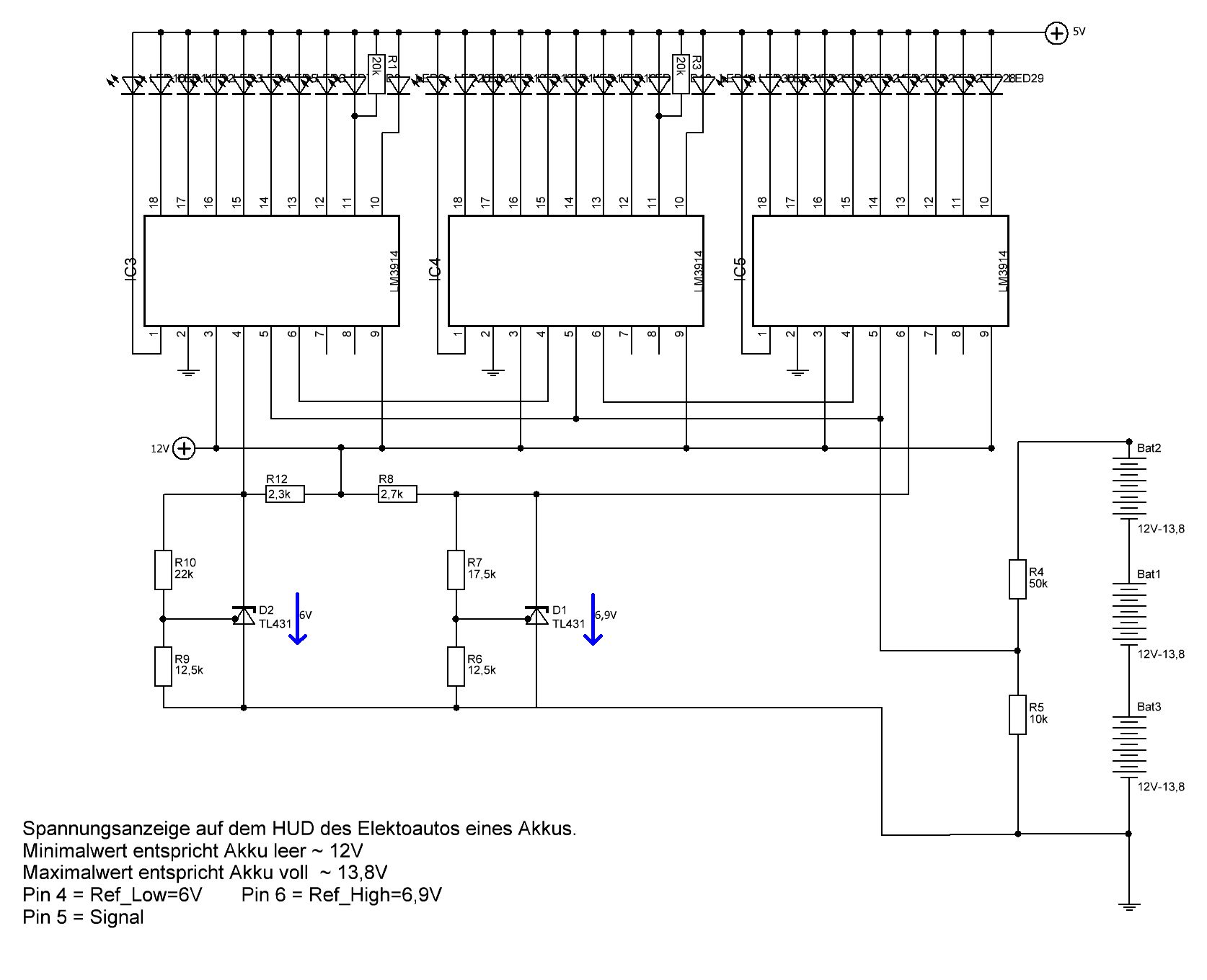

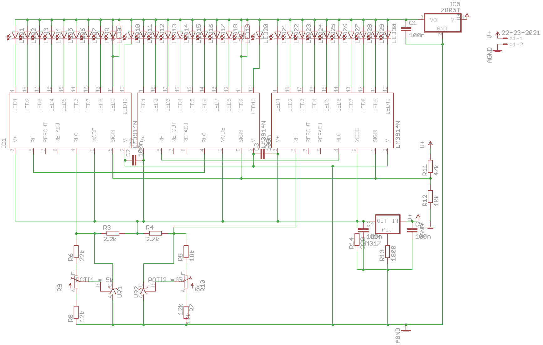

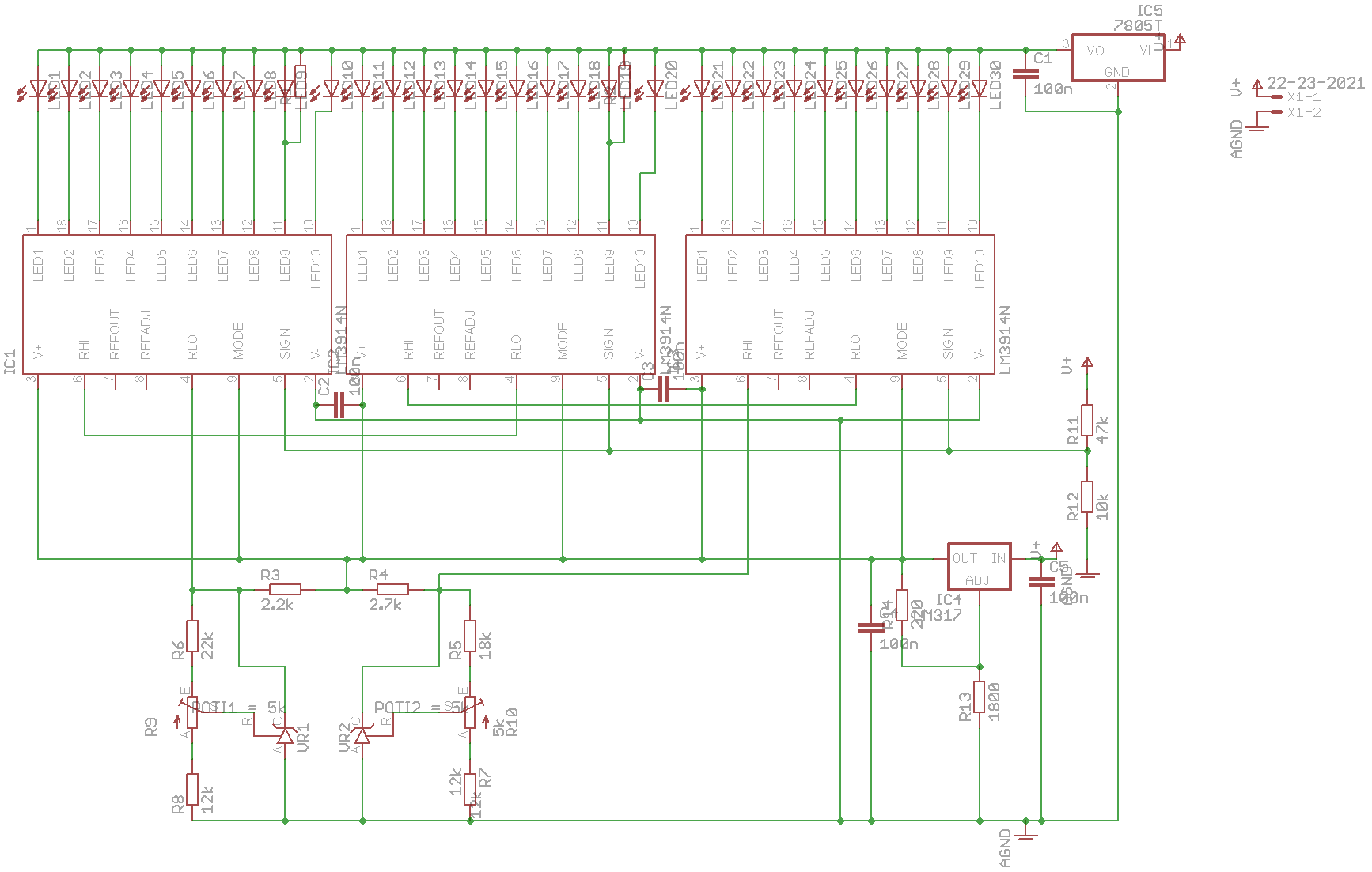

Als nächstes müssen wir noch den 7812 ersetzen, weil dessen maximale
Eingangsspannung 35 V beträgt.
Du kannst den z.B. durch einen LM317 mit 220 Ohm und 1.8 kOhm ersetzen.

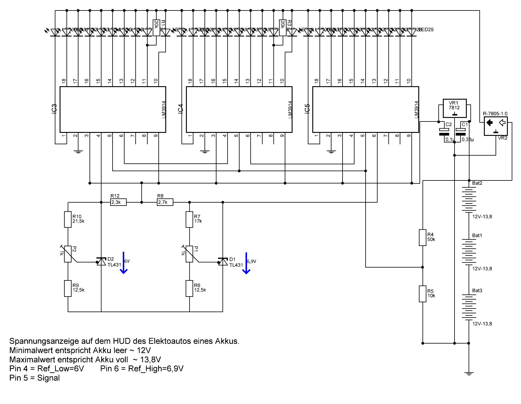

Das ist jetzt geändert. Danke.

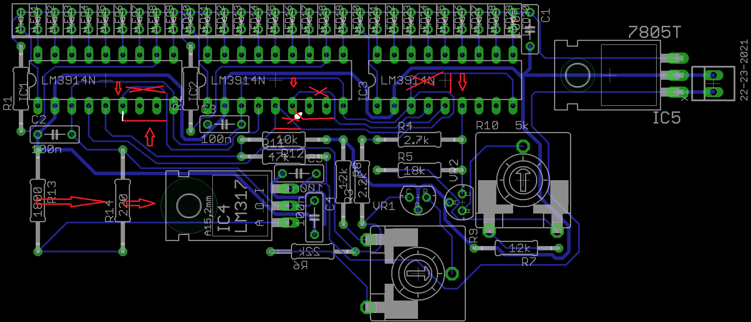

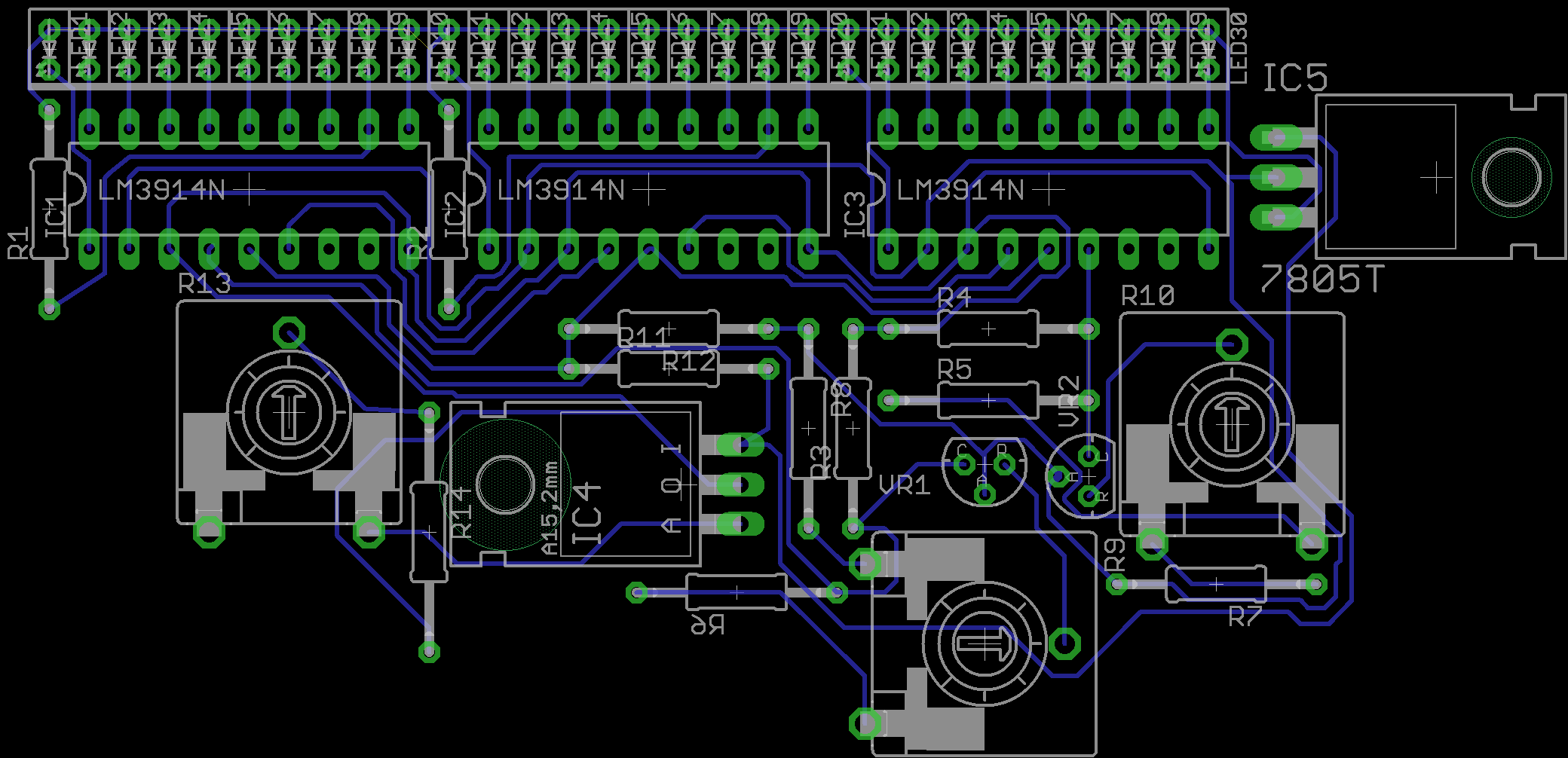

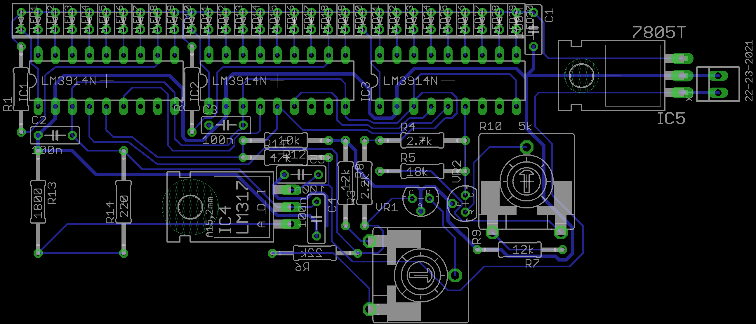

Ich habs auch mal in Eagle übertragen. War n bisschen arbeit sich da
rein zu arbeiten.
Der LM7805 der da noch drin ist, dient nur als Platzhalter für den
R-78C05, der Pinkompatibel ist.
Soweit ok mit dem Layout?
von Bonz'o (Gast)
Ich hab auch schon solchen Anzeigen gebaut. Die LM3914 wuerd cih
rauswerfen und einen kleinen AVR oder PIC verwenden. Die LED koennen
dann mit einer Reihe Schieberegister des Types 74HC595 angesteuert
werden.
PICs kommen mir nicht in die Schaltung, da bei einem Elektromotor auch
mal stärkere Spannungsschwankungen auftreten können. Da PICs auch nur
einen kleinen Spannugnsbereich haben (ich glaub 4,75V - 5,25V) mach ich
das ganze lieber Stör-un-anfälliger.
Und wieso jetzt noch die Schaltung neu machen, wenn sie so funktionieren
könnte?

Philipp ist aber noch nicht so weit, das kommt später ;-)
Im Layout fehlen sämtliche Abblockkondensatoren.
Wenn du IC5 um 180° drehst, wird das Layout besser.
Die Masseleitungen sind viel zu dünn.
R13 kann ein Festwiderstand von 1.8 kOhm sein.
R8 und R4 hängen im Layout zusammen!!!??!!
Wenn man eagle richtig bedient, kann sowas nicht passieren.
Normalerweise zeichnet man zuerst das Schaltbild mit eagle.
Dann erzeugt eagle ein Layout, wo zunächct alle Bauteile an einer Stelle
übereinander sind und mit "Gummifäden" richtig verdrahtet sind.
Die Bauteile kann man dann verschieben, drehen usw und die Leiterbahnen
kreuzungsfrei machen.
So ist es niemals möglich, dass Schaltplan und Layout voneinander
abweichen.
Lese mal das Manual von eagle.
Wenn du das begriffen hast, wird alles viel einfacher, es können keine
Fehler mehr passieren und es macht viel mehr Spass.
Nein. Die Beschreibungen hängen nur an der falschen Stelle.
Wie verschiebe ich die Texte?
> abweichen.
Genauso bin ich vorgegangen.
Wie dick sollen die Massenleitungen sein?
Was sind Abblockkondensatoren und wozu brauch ich die?
so breit, wie du Platz hast.
http://www.rn-wissen.de/index.php/Abblockkondensator
Bei deiner Schaltung brauchst du auf jeden Fall am Ein- und Ausgang des
LM317 je einen Abblockkondensator.
Die LM3914 brauchen laut Spezifikation keinen, er wird aber nicht
schaden.
Bei deiner Schaltung fehlt noch eine Anschlussmöglichkeit für den Akku
(Klemmleiste).
Ich würde auch noch eine Verpolschutzdiode einbauen.
Lade doch mal deine *.brd und *.sch-Files hoch.
Hier gibt es richtige eagle-Profis, vielleicht optimiert dir das jemand.

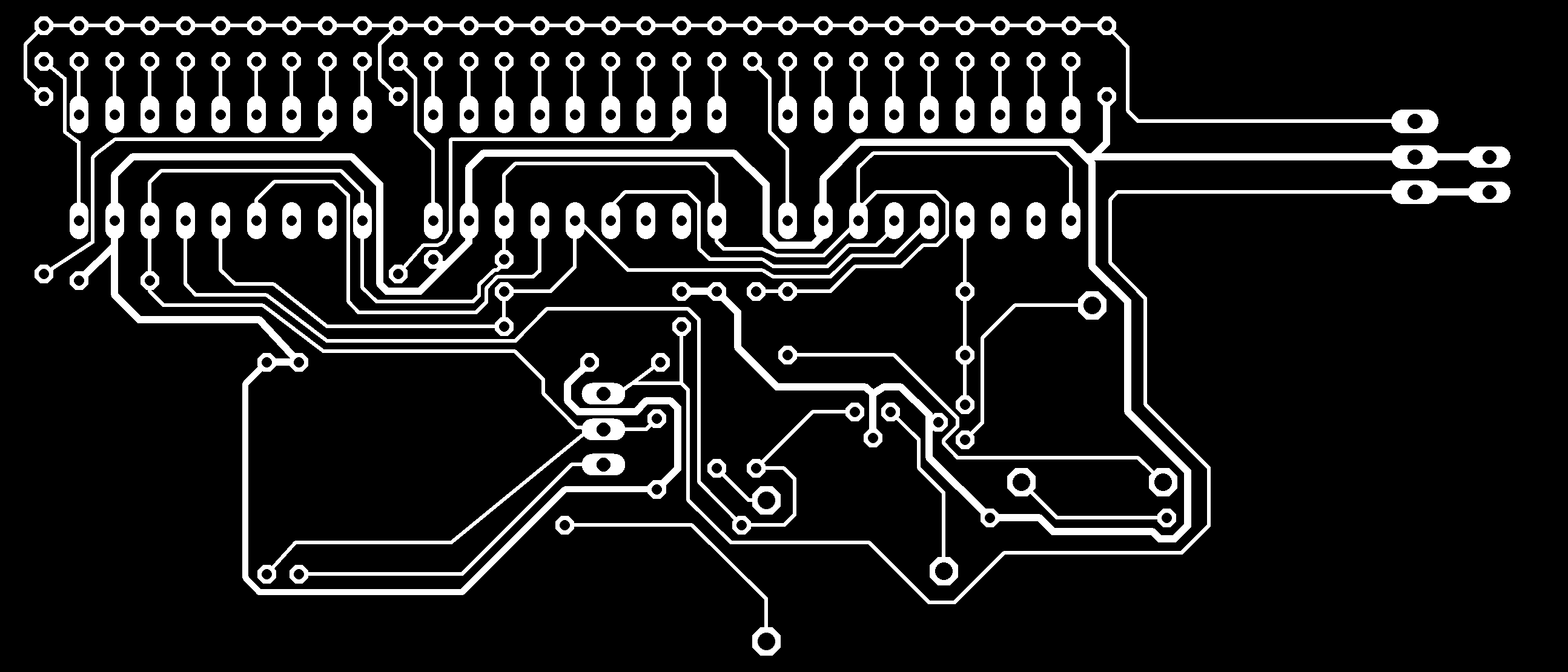

Damit die Meister was dran machen können.
Ist eine gute Idee, hätte nicht gedacht, dass sowas jemand freiwillig
macht.
Danke im Vorraus
Philipp
von Markus W. (dl8mby)
Hallo Philipp,
leider bin ich bei dem Versuch Deine Files zu modifizieren
gescheitert, da Du die neuste Version von Eagle heruntergeladen
hast (6.0.X).
Diese Files können aber anscheinend nicht mehr mir den Vorgänger-
versionen (5.0.X) editiert werden, sofern Du sie nicht gezielt
im Kompatibilitätsmod abspeicherst.
Markus
Wie speicher ich die gezielt in dem  kompatiblen Format?

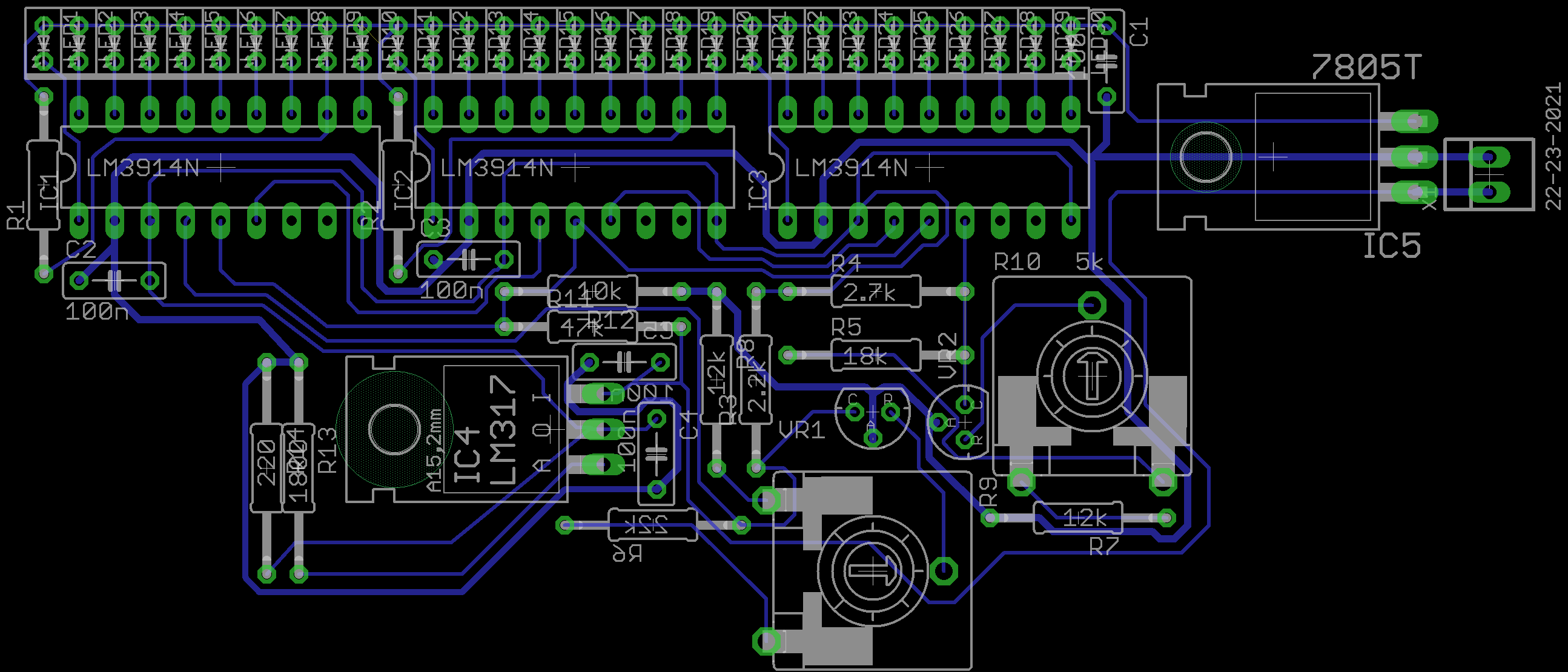

So. Sollte komplett sein.
Ich nehme einfach 100nF Kelkos, sofern das richtig ist.
Die Masse ist nun doppelt so breit (0.02)
von quick und dirty (Gast)
hallo wenn du die masse voll ( flächedeckend) machst ist das besser da
die umwelt wesentlich weniger gelöstes Kupfer abgekommt...
wenn du die Masse voll ( flächendeckend ) machst ist das besser da die
Umwelt wesentlich weniger gelöstes Kupfer abgekommt...
R14 ist falsch angeschlossen!!!!!
Hier gibt es ein schönes Tutorial für eagle:
http://www.youtube.com/watch?v=YoVen9os4Sk
Danke für den Hinweis.
Gibt es eine Funktion wie bei Sprint Layout, die Automasse macht?
Ziel eines guten Layouts ist es, mit möglichst kurzen Leiterbahnen
auszukommen.
Dieses Ziel erreicht man durch geschickte Platzierung der Bauelemente
und entsprechende Leiterbahnführung.
Davon bist du noch ganz schön entfernt ;-)
Ich habe mal ein paar Verbesserungsvorschläge in dein Layout gemalt,
leider kann ich deine eagle-Files mit meiner gekauften kommerziellen
Version 5.x nicht bearbeiten.
Du musst selber probieren, die Bauteile anders anzuordnen, damit sich
eine optimalere Leiterplatte mit kürzeren Leiterbahnen ergibt.
Übung macht den Meister!
