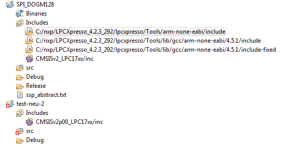

#2773545
Bei einem neuen Projekt fehlen die spezifischen Includes-Ordner für den
LPC1769. Du solltest dir ein gut laufendes Example-Projekt runter
laden/testen und sichern. Dann kopierst du mit der rechten Maustaste das
Proekt und fügst es mit Paste wieder ein. Da wirst du natürlich nach
einen neuen Namen gefragt.
Was dir im einzelnen fehlt sind die Includes-Ordner mit den
Dateien(siehe Anhang).
und nicht vergessen:
int main (void)
  /* SystemClockUpdate() updates the SystemFrequency variable */
  SystemClockUpdate();
Dann stimmt der Takt. Aber nur bei einem Projekt aus einem lpc1769
Projekt!
Kein lpc1768, der läuft etwas weniger schnell.
Gruß G.G.
