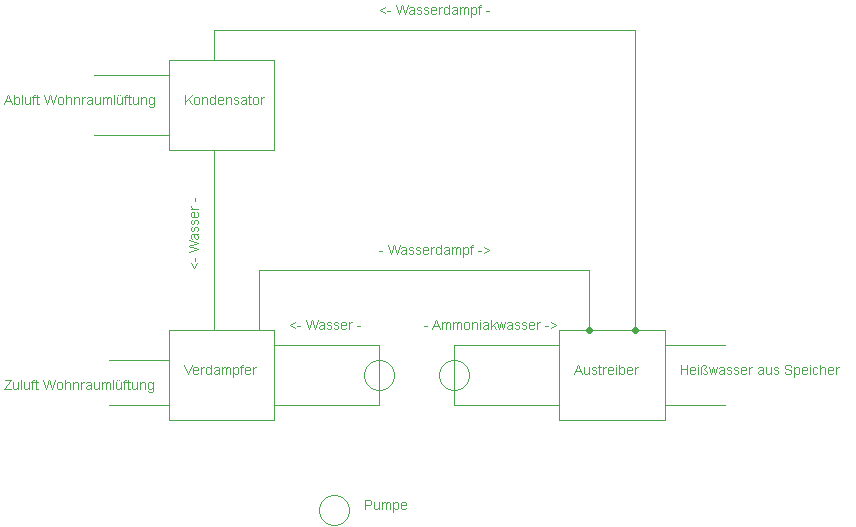

als Besitzer eines modernen Einfamilienhauses mit starker Dämmung und
thermischer Solaranlage geht es mir wohl ähnlich wie vielen hier:
ich sitze bei kuscheligen 27 °c im Obergeschoss und die durch die
geöffneten Balkontüren kommende Luft bringt dank Windstille und der
hohen thermischen Kapazität der Kalksandsteinmauern nur wenig Linderung.
Wenn es schon (wie meine Recherche ergab) keinen Anbieter von
Plugin-Klimaanlagen für thermische Solaranlagen und zentrale
Wohnraumlüftung gibt, dann muss doch wenigstens einer gebastelt haben,
oder?
Eigentlich besteht so ein Teil doch nur aus einer Ladung geformtem
Edelstahl, einem Kältemittel und der Wirkungsgrad ist dank kostenloser
Primärenergie fast egal.
Nur für die Anhänger der "Atmenden Wände" und bekämpfer des
"Dämmungs-Wahns": ich komme aus einer Handwerkerfamilie und kenne
etliche Häuser, die wir schon vor 25 Jahren (bis auf die Dämmstoffdicken
und die Fenster) genauso gebaut haben; bitte spart euch also
besserwisserisches gemoser und konzentriert euch auf die Frage.
Hier mal meine bisherigen Rechercheergebnisse:
- Prinzip: http://www.gaswerk-augsburg.de/erfindungenkuehlen.html
- Eigenbau kaum versicherungstechnisch wasserdich möglich, da Gefährdung
durch Energiemenge, Druckspeicher, Gefahrstoff(e) etc.
- mehrere Anbieder für Technologie für B2B existieren, aber nichts für
Endkunden
- etliche Installationen vorhanden, aber in unhandlichen Dimensionen
- meine Idee bisher: siehe Anhang
Bitte meldet euch mit eurem Wissen.
Viele Grüße
Bernhard

Eine Absorptionswaermemaschine hat einen lausigen Wirkungsgrad. Daher
baut die keiner. Kostenlose Primaerenergie? Nur wenn die Solarflaeche
nichts kostet. Auch wenn die ueber alles guenstiger waere, was sich dann
noch ueber den Parameterbereich zeigen muesste... kann man die einem
nichtspezialisten kunden nicht verticken, denn die erste Frage waere
nach dem Wirkunsgrad. Also besser ein paar Quadratmeter Solarzellen und
einen Kompressor.
Ich wuerd mir grad ueberlegen was geschieht bei Aussentemperaturen unter
Null...

Besser, als Amoniak/Wasser wäre in diesem Fall wohl Lithiumbromid/Wasser
- Probleme mit Überdruck und Flüchtigkeit giftiger Substanzen gibt es
damit praktisch nicht.

Der Wirkungsgrad (COP) dieser Kleinanlagen liegt bei ca. 0,2.
Nicht grad der Hammer. Aber immer noch hoeher wie erst ueber solarzellen
Strom zu erzeugen und dann mit einem Kompressor zu kuehlen. Der
Kompressor kann im Winter aber sehr effizient heizen, wo die Absorber
Kuehlung dann nur rumsteht.

von Christopher J. (christopher_j)
Den Anhang wollte ich noch los werden
von Johannes J. (johannes_j)
