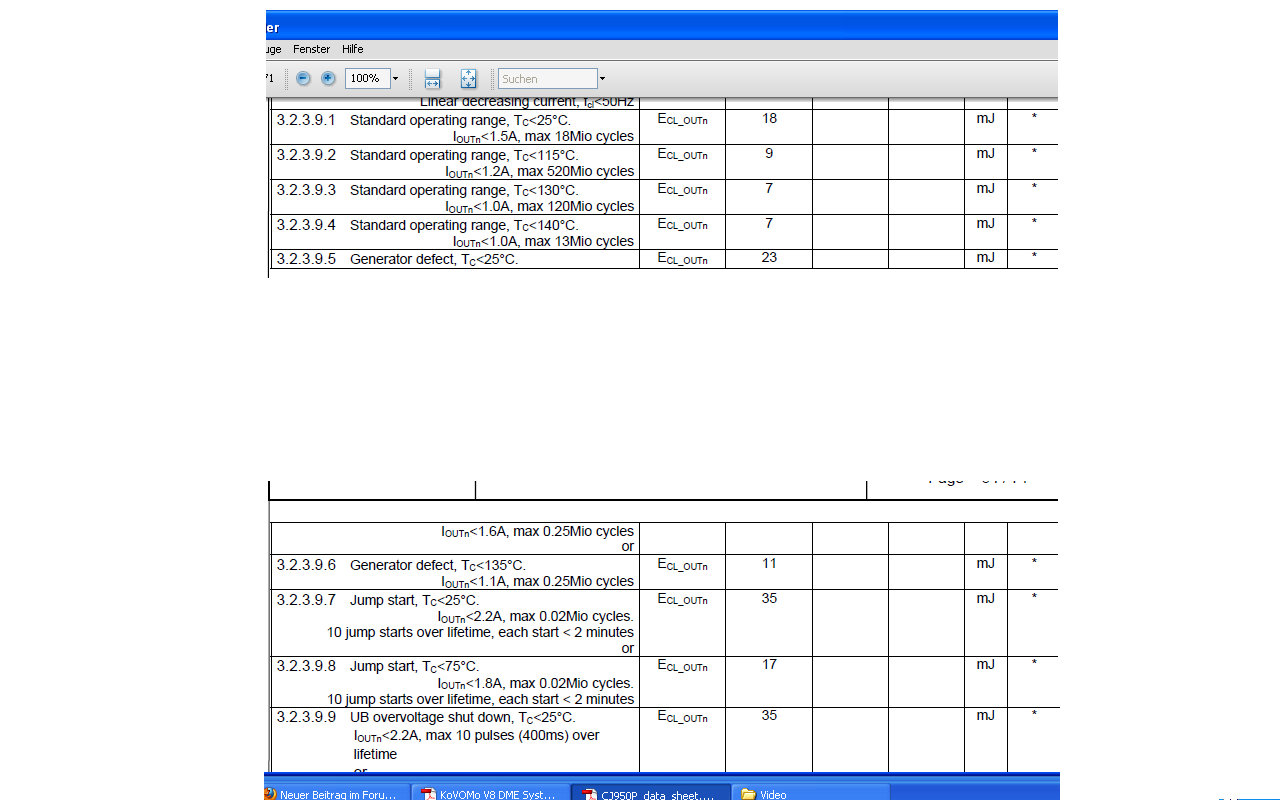

Hallo.
Ein Aktor hat eiin Abschaltenergie von 20 mj. und soll an einen Endstufe
angeschloßen werden. Ich möchte wissen ob ich auf jeder pin des Enstufe
eine freilauf diode brauche.
Nach welche kriterien soll ich das wählen? Denn es gibt in Datenblatt
der entstufe viel energie werte.
Auf dem bild ist die specs von Pin 11 bis 14. Das heißt Ecl_OUTn ist
Ecl_OUT11...14
Danke
Ja.
Strom. Nennstrom des Aktors = Nennstrom der Diode, damit bist du sicher.
Geschwindigkeit ist nicht so kritisch.

Aus welche gründe sagst du ja? Ich möchte verstehen.
Wäre der Nennstrom des Aktor größer als der Pinnennstrom der Enstufe,
sollte ich dann die Diode benutzen? Hat die Energie kein Einfluß auf
dieser Wahl? wenn ja, welche, oder wie benutze ich die Info der
Abschaltenergie?

Was meinst du mit Pin der Enstufe? Signal und Masse oder die einzelnen
Kanäle? Natürlich muss nur an das Signal eine Freilaufdiode, nicht an
Masse. Aber das jeweils für jeden Kanal.
Dann kannst du deinen Aktor gar nicht voll ansteuern ;-)
Das ist egal, die Diode braucht man so oder so.
>Abschaltenergie?
Nun, die Energie wird beim normalen Freilauf in der Wicklung des Aktors
abgebaut, das ist praktisch unkritisch. ABER, man kann Schaltstufen auch
mit MOSFETs aufbauen, die kann man, mehr oder minder offiziell, auch
OHNE Freilaufdiode zum Schalten von induktiven Lasten nutzen kann.
Warum? Weil sie oberhalb ihrer maximalen Sperrspannung wie eine Z-Diode
funktionieren und leitfähig werden, ohne zerstört zu werden, WENN man
die Energie begrenzt. Und genau hier kommt die Abschaltenergie zum
tragen, denn die wird dann im MOSFET umgesetzt, nicht im Aktor. Wenn
deine Abschaltenergie kleiner ist, als die mimimal zulässige
Avalanche-Energie, die dein MOSFET verträgt, dann braucht man keine
Freilaufdiode. Aber Vorsicht, da gibt es meist zwei Werte, EINMALIGE
Energie, als nur ein Puls mit laaaanger Pause (Bereich Sekunden) und
wiederkehrende Energie, also viele Pulse mit kurzen Pausen (Bereich
Mikro -Millisekunden).

Um es mal einfacher zu sagen: Diode parallel zur Last (Aktor) in
Sperrrichtung.
