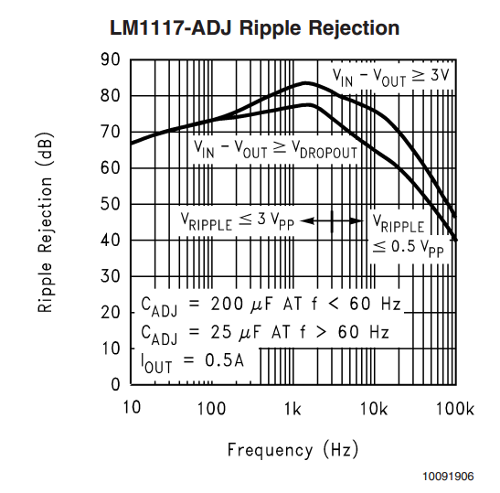

Das Schaltnetzteil hat 100mV ripple bei 10 khz. Denke das kommt am
Ausgang nicht so gut. Filter währe machbar höchstens...

Um die 100mV Ripple wegzubekommen nimmt man ein LC Filter und keinen
Linearregler. So toll unterdrueckt der Linearregler die 10 kHz nicht
mehr.
Helmut Lenzen schrieb:
> So toll unterdrueckt der Linearregler die 10 kHz nicht mehr.
Die 10kHz packt er mit >60dB noch gut (mit ausreichend Spannung über dem
Regler). Allerdings hat dieser Ripple ja gerade nicht die 10kHz,
sondern gern ein Spektrum nach oben. Und dort taugt ein Filter einiges
besser als der Regler...
von Helmut L. (helmi1)
Bei 10kHz kommt er aber langsam in den Knick. Und diese Kennlinien sind
meistens typische Werte.
