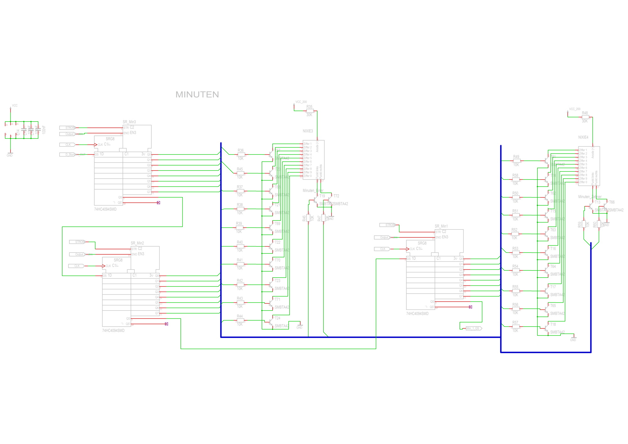

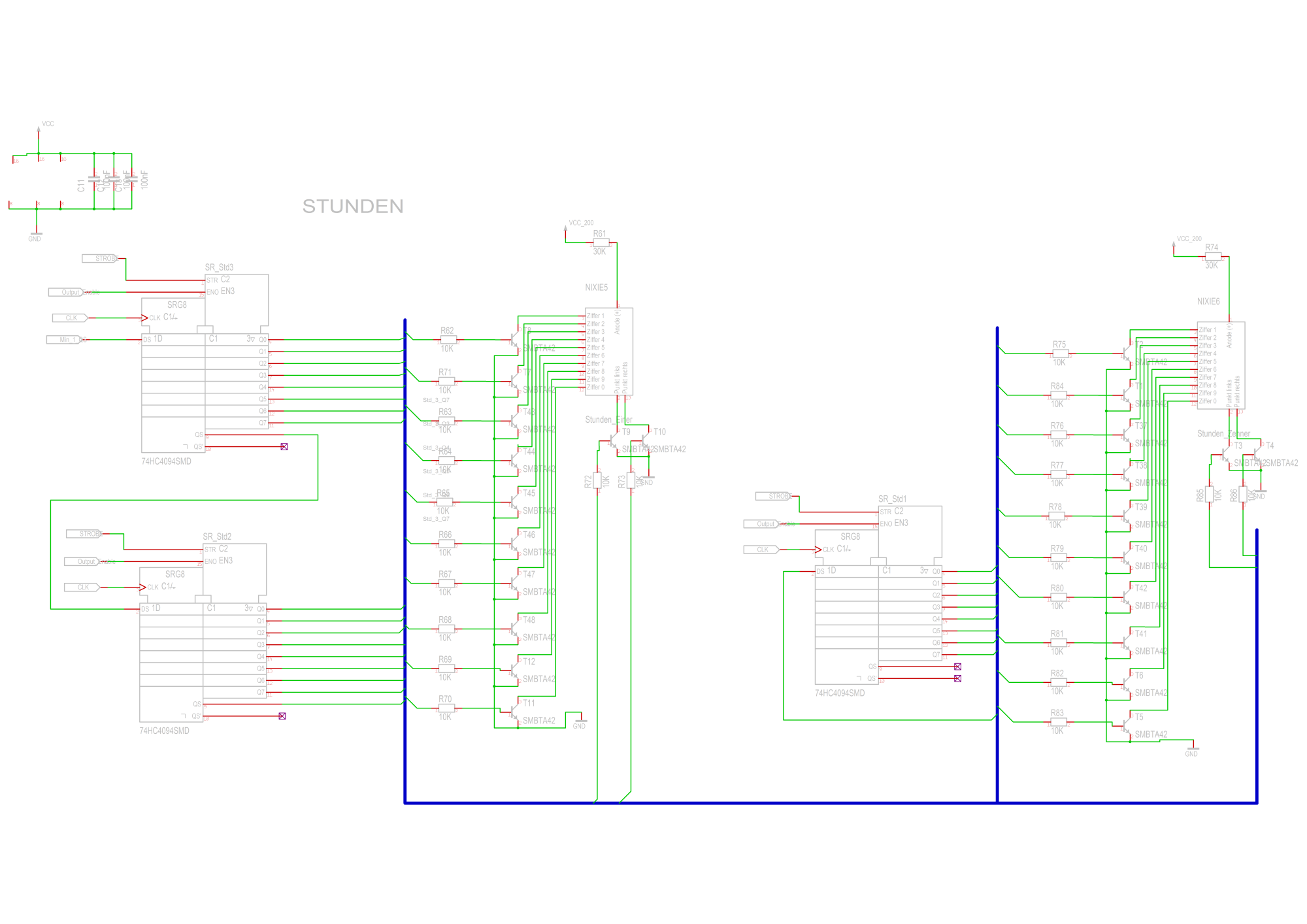

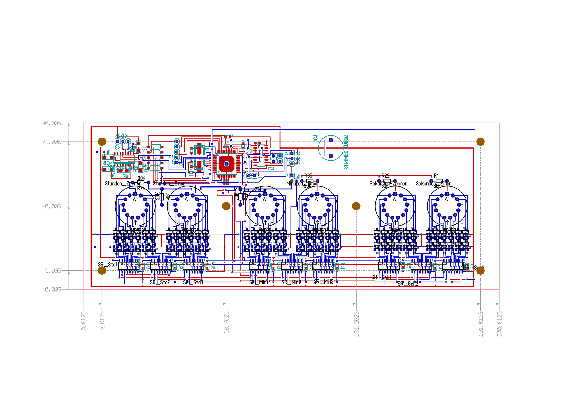

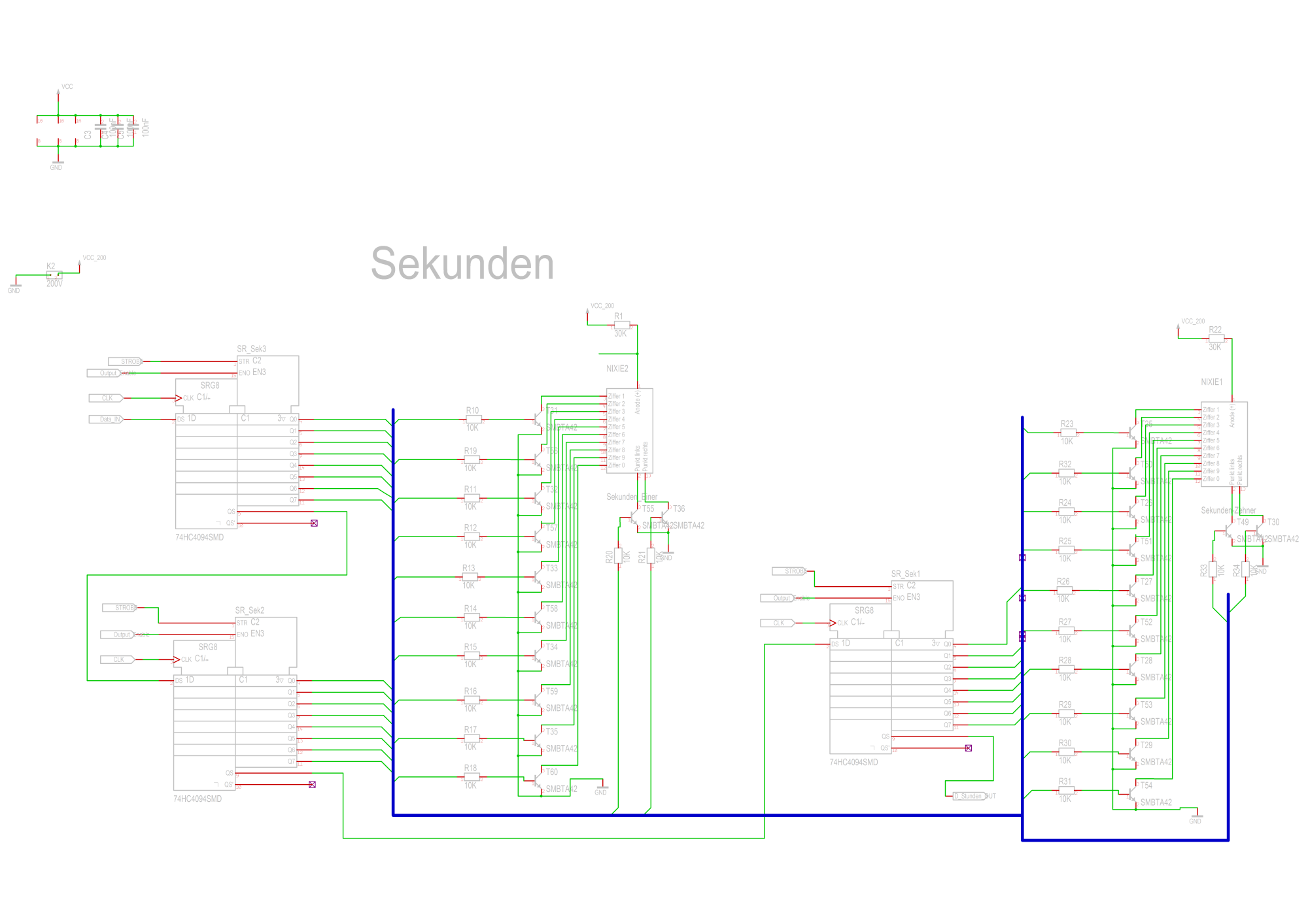

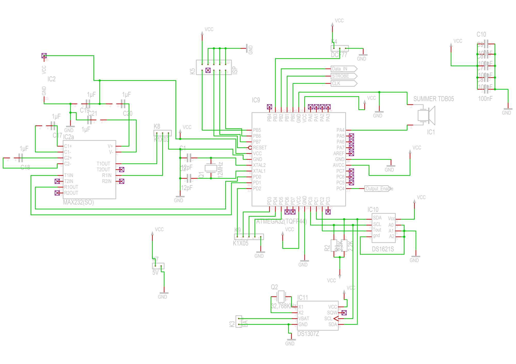

Ich habe immer mal wieder zwischendurch an meiner Nixieuhr gearbeitet.
Nun bin ich soweit, dass ich mein Layout bei PCB-Pool herstellen lassen
möchte. Ich musste wegen der vielen Pins auf die PCB-Version von Target
zurückgreifen. Da das Herstellen einer Platine nun nicht gerade so
preiswert ist, möchte ich verständlicherweise keine Fehler machen.
Meine Nixies werden über einzelne Transistortreiber angesteuert, diese
wiederum über Schiebregister. Ich möchte die IN14 nicht im
Multiplexbetrieb betreiben. Einzige Ausnahme für Taktbetrieb: Ein- und
Ausfaden der gesamten Anzeige über den Enable-Eingang der SR. Die Uhr
hat zusätzlich einen Temperatursensor (wird wärmeleitend mit dem
Alu-Gehäuse verbunden) und einen MAX232 für UART. Die Firmware soll über
einen Bootloader per RS232 eingespielt werden können. Der Uhrenchip
DS1307 wird über DCF77 synchronisiert.
Die Masseflächen (oben und unten?) habe ich zur besseren Darstellung
ausgeblendet.
Die Erzeugung der Hochspannung findet nicht auf diesem Board statt. In
dem Uhrengehäuse befindet sich später ein weiteres Board unterhalb des
hier gezeigten. Auf diesem Board werden die 200V und die 5V
bereitgestellt. Auf ein SNT verzichte ich zugunsten des DCF.
Meine Fragen:
- Entdeckt ihr Fehler im Schaltplan?
- Gibt es Fehler im Layout? Insbesondere interessiert mich der
Leiterbahnabstand an den Transistoren. Ist der Ok? Target meckert
jedenfalls bei Prüfen.
- Ich möchte Lötstopplack haben. Wie funktioniert das? Worauf muss ich
da bei Target achten?
Falls die Bilder nicht gut genug sind, kann ich größere anhängen.
Allerdings wollte ich auf die Bildformate achten...
Ich danke schon einmal für Eure Mithilfe!
Herzlichen Dank
Marcel

#2775774
Ich würde die 200V Anodenspannung sauber räumlch von den 5V Signalen
trennen.
Lustig finde ich auch die Bemassung. 131,2625mm soso ;-)
Jaja ich weiß, das ist die exakte Umrechnung von Inchmassen auf
Metrisch. Aber gerade hier würde ich das Raster auf metrisch umstellen,
die Umrisse und Montagebohrungen auf normale metrische Masse mit
bestenfalls 0,5mm Auflösung platzieren und gut.
Weiterhin würde ich ein wenig Ordung schaffen. Warum ist der uC auf der
Unterseite, viele andere Sachen aber auf der Oberseite? Ich würde soweit
wie möglich alles nach oben packen.
OP #2775859
Hallo Falk,
vielen Dank für die Hinweise. Bei dr Bemaßung hat mir Target einen
Streich gespielt. Es ist klar, dass ein Maß für 40,005mm unsinnig ist.
Irgendwie hat das auch etwas mit der Linienbreite der Umrisslinien zu
tun. Ich habe aber nicht herausgefunden, wie ich das richtig machen
kann.
Die Maße werde ich noch etwas zurechtrücken. Allerdings weiß ich nicht,
ob ich verschiedene Raster verwenden kann. Also, die Bohrungen und die
Platinengröße metrisch, die Bauteile imperial. Oder soll ich die auch
auf ein metrisches Raster schieben? Das wäre allerdings ein ziemlich
großer Aufwand, weil ja dann alle Leiterbahne auch von Hand korrigiert
werden müssten. Aber das kann ich trotzdem machen, dauert halt dann nur
etwas...
Zu den 200V: Wie soll ich die sinnvollerweise räumlich besser trennen?
Die 200V liegen ja nur bis zur Nixie an, die Transistoren schalten ja
gegen GND. Ich habe mir dadurch beholfen, dass ich die Leiterbahn etwas
dicker gemacht habe (obwohl nur geringe Ströme fließen) und ich die Aura
vergrößert habe. Soll ich die noch größer machen?
Zum Aufräumen: Ich kann den ganzen Controller mit seiner Peripherie und
alle anderen SMD-Bauteile auch auf die Oberseite holen. Im Augenblick
befinden sich auf der Oberseite nur die Schieberegister und die
Transistoren. Größere Bauteile (Summer etc.) muss ich aber dennoch auf
die Rückseite platzieren, da ich zwischen Gehäuse und Platinenoberseite
nicht so viel Platz haben werde.
Ich danke Dir für die guten Hinweise. Heute Abend, wenn die Famile
schläft, habe ich wieder etwas Zeit.
Marcel
#2775928
@  Marcel S. (marcel_74)
Ja.
Nein.
Mehr Abstand zu den anderen Signalen. Auch wenn bei 200V 1mm Kriechweg
reicht, würde ich den so groß wie sinnvollerweise möglich machen.
