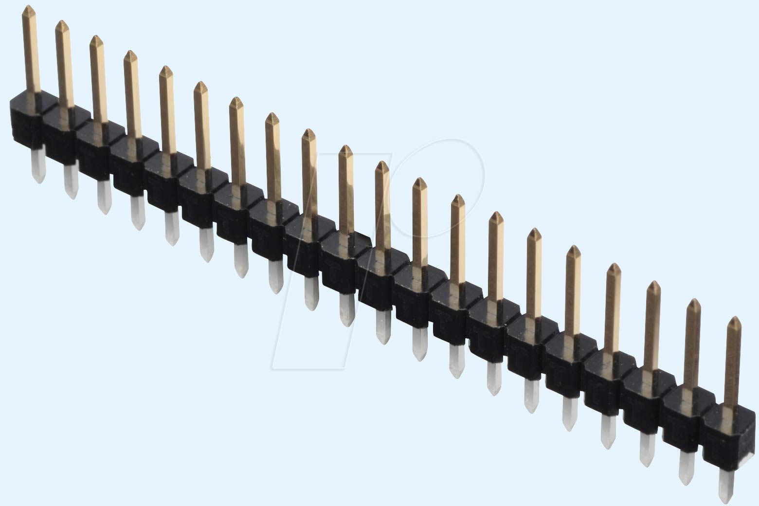

Hallo an Alle,
ich suche dringend einzelen Wickelstifte zum einlöten.
Bei allen mir bekannten Elektrohandelshäuser kann man zwar
Wickelwerkzeuge und Wickeldraht kaufen (Wire-Wrap Technik)aber die
eigentlichen Wickelstifte finde ich nicht.
Kennt jemand vielleicht eine Bezugsquelle ?
MfG HJ
von Harald W. (wilhelms)
So etwas war schon damals zur "Hoch-Zeit" der Wirewraptechnik
selten, weil es eigentlich keinen Sinn macht. Die Wirewrap-
Technik wurde ja eingeführt, weil es damit weniger Fehler als
beim Löten gab. Was spricht gegen Lötösen bei Deinem Problem?

von ich (Gast)
Und diese Stiftleisten auseinander knipsen?
Bist Du Dir da sicher, das es sich um Wirewrap-Stifte handelt?
Ich glaube, das das eher Steckerstifte sind.
Gruss
Harald
von Stefan F. (kpy3ep) Benutzerseite
Das funktioniert trotzdem. Habe damit bisher immer gute und sichere
Wickelverbindungen herstellen können.
von Düsendieb (Gast)
Na Klar ist das eine Stiftleiste.
@HJ
Generell würde ich sagen: besorge Dir lieber ein Steckbrett oder irgend
ein Entwicklungskit.
Axel

von René F. (Gast)
Für die Nachwelt:
??? schrieb:
> Dafür gibts auch diese
> Wannenstecker mit den elend langen Lötstiften. Diese werden heute ja
> bevorzugt zum verbinden von Leiterplatten genutzt.
Das ist definitiv nicht wahr, solche Buchsenleisten unterscheiden sich
in einigen Details zu den WireWrap Buchsenleisten, die Ausrichtung der
Stifte und die Oberfläche ist komplett anders, die Stiftseite der
WireWrap Buchsenleisten lassen sich nur in Buchsen mit gedrehten
Kontakten stecken, Amphenol Mini PV oder generische Buchsenleisten
können die verdrehten WireWrap Kontakte nicht aufnehmen.
