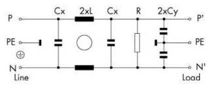

Guten Tag,
mich beschäftigt seit geraumer Zeit ein EMV-Problem, das ich einfach
nicht in den Griff bekomme. Ich habe Tage damit verbracht im Internet
und hier im Forum eine Lösung zu finden, aber bisher ohne Erfolg. Sogar
vor einem 50-seitigen Leitfaden über EMV habe ich mich nicht gedrückt.
Allerdings schien mir der Aufwand, für ein aus meinen Augen simples
Problem, doch ziemlich groß.
Das Problem ist wie folgt:
Ein Transformator für ein Halogen-Lampensystem wird mit einer
Relaiskarte am USB Port geschaltet. Der Host-PC ist ein
Einplatinencomputer (Alix) auf dem Linux läuft.
PC, Spannungsversorgung für USB-Hub und die Relaiskarte, sowie der Trafo
hängen an der selben Mehrfachsteckdose. Sobald ich nun den Trafo mit der
Relaiskarte schalte, werden die angeschlossenen USB-Geräte gestört. Die
Störung äußert sich so, als ob man sämtliche USB-Geräte kurz aus- und
wieder einsteckt.
Ich habe zwar einen Weg gefunden die Sache stabil zu betreiben,
allerdings ist mir der Lösungsansatz nicht praktikabel. Wenn ich den
Trafo über ein 10 Meter langes Kabel an einer Steckdose anschließe, die
im Sicherungskasten an einer anderen Sicherung hängt, werden die
USB-Geräte nicht gestört.
Sobald entweder der PC, die Stromversorgung der Relaiskarte oder des
USB-Hubs an der selben Mehrfachsteckdose wie der Trafo angeschlossen
wird, tritt eine Störung an den USB-Geräten auf. Je nachdem was an
derselben Mehrfachsteckdose hängt, wird entweder der komplette
USB-Hub/Controller oder einzelne USB-Geräte reconnected. Der USB-Hub ist
übrigens ein relativ hochwertiger Industrie-Hub im Metallgehäuse.
Momentan ist meine Schlussfolgerung, dass die Störung vom Stromnetz
ausgeht. Mit dem Ziel, einen Teil des Stromnetzes störungsfrei zu
bekommen, habe ich mir einen Funk‑Entstörfilter HFE 156 von Block
gekauft. Hinter dem Entstörfilter wollte ich die ganzen Netzteile für
PC, USB-Hub und Relaiskarte anschließen. Leider bringt der Entstörfilter
garnichts. Auch wenn ich den Entstörfilter vor den Trafo klemme zeigt
der Filter keine Wirkung.
In einem weiteren Versuch habe ich die Netzdrossel aus einem PC-Netzteil
ausgebaut (X2 Konsator + Ringkerndrossel), und diese wie den Netzfilter
auch, vor die Mehrfachsteckdose mit den Netzteilen gehängt. Die Wirkung
ist ebenso Null.
Nun meine Frage, gibt es ein Gerät oder Bauelement, mit dem ich meine
Mehrfachsteckdose an der der PC, USB-Hub usw. hängt, entstört kriege?
Einen solchen Lösungsansatz würde ich bevorzugen, da ich so nur an einer
Stelle Entstörmaßnahmen vornehmen müsste. Den Glauben an Netzfilter usw.
habe ich durch die oben geschilderten Maßnahmen irgendwie verloren. Im
Internet gibt es zwar allerhand "hochwertige" Netzfilter im gleichen
Preissegment wie den bereits getesteten, ob die aber einen Wert haben
bin ich skeptisch.
Über Hilfe oder Anregungen würde ich mich sehr freuen!

USB reagiert recht empfindlich auf Common-Mode Störungen und auf ESD
Entladungen. Daher nehme ich an, dass der Masseaufbau ein Problem haben
könnte. Sind die restlichen Leitungen nahe zum Trafo (Induktion)?
Probiere mal den Netzfilter nur vor den Trafo zu setzen. Das Relais
leidet etwas mehr, dafür sind die Rückwirkungen durch das Prellen
kleiner.

Schalte doch einfach mal eine Reihenschaltung aus 22 nF + 100 Ohm
parallel zu den Relaiskontakten. Der Suchbegriff ist "Snubber".
Der 22 nF-Kondensator muss mindestens 400V= aushalten, die richtigen
Typen sind mit "X2" bezeichnet.
Statt dem langen Kabel tut's auch eine Gleichtaktdrossel / common mode
choke.

In dieser Richtung vermute ich auch das Problem. Gegen diese Common-Mode
Störung hilft wie oben erwähnt eine Gleichtaktdrossel. Ich dachte aber,
dass Netzfilter genau solche Drosseln verbaut haben.
Werde mir als nächstes eine Gleichtaktdrossel besorgen und es einfach
ausprobieren.

Noch ein kleines Update. Ich habe eine Gleichtaktdrossel aus einem alten
ATX Netzteil ausgebaut. Leider brachte die Drossel auch nicht den
gewünschten Erfolg, genauer gesagt hat sich garnichts geändert.
Auch wenn ich den Einplatinen-Computer mit dem Funk-Entstörfilter und
der Gleichtaktdrossel vom Stromnetz trenne, verabschiedet sich die
USB-Peripherie beim ein- und ausstecken (öfter beim ausstecken).
Inzwischen habe ich auch die aktive Stromversorgung vom USB-Hub
entfernt, sodass die Störung nur über das Stromnetz in den PC gelangen
kann.
Ehrlich gesagt bin ich nun etwas ratlos. In meiner Verzweiflung habe ich
noch 6 Klapp-Ferrite um das Kabel des Steckernetzteils vom
Einplatinen-Computer geklemmt - auch keine Besserung.
Bin über jeden weiteren Tipp dankbar!
