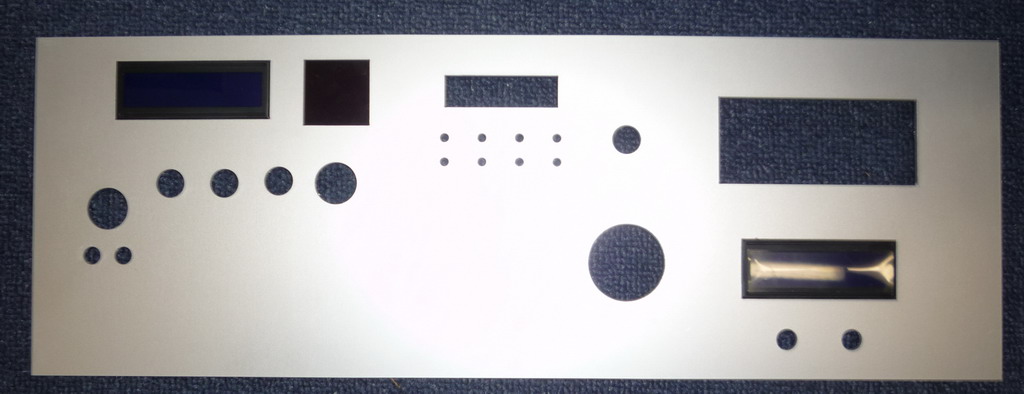

Ich finde den Thread nicht mehr, wo jemand gesagt hat, daß Alu lasern nicht so gut wäre. Ich wusste, daß es Top ist, weil man auf hundertstel fertigen kann.Heute habe ich für meinen Verstärker die Front und Back Platten bekommen. Anbei ein paar Bilder wie es aussieht, wenns gelasert wird. Also ich würde es mit Feile oder sonstwas nicht so hinbekommen ! Ihr wisst vielleicht , daß ich auf Details und saubere Arbeit Wert lege.

Thomas der Bastler schrieb: > Ich finde den Thread nicht mehr, wo jemand gesagt hat, daß Alu lasern > nicht so gut wäre. Ich war das. Hatte aber dabei aber auch gesagt das es vom Bediener der Maschine abhaengt. Nicht jede Laser kann das sauber. Aber scheint ja geklappt zu haben bei dir. Haengt vielleicht aber auch von der Alulegierung mit ab. Thomas Kiss schrieb: >> Ihr >> wisst vielleicht , daß ich auf Details und saubere Arbeit Wert lege. > LOOOL! außen hui, innen PFUI! Er ist sich ja am bessern.

Hmm..so genau weiss ich nicht, lasse mich belehren. Ich weiss, daß unsere Zulieferer nur DXF File braucht. Materiall einspannen , DXF laden und start..mehr braucht er nicht.Ich glaube, sonst hätte ich die Platten nicht für das geld bekommen, wenn er noch Stundenlang da rummachen sollte. Er lasert für uns auch Edelstahl bis zu 4 Meter Länge und einige mm Dick. Also so eine Aluplatte ist ja kein Thema, wenn er für uns Pharma Maschinenteile liefert.

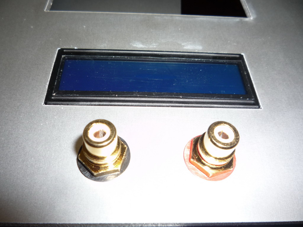

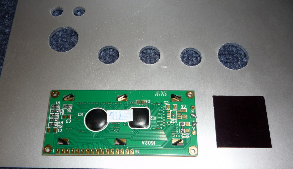

Thomas der Bastler schrieb: > Anbei ein paar Bilder wie es aussieht, wenns gelasert wird. Kann der Laser nicht gleich auch eine Frontbeschriftung erzeugen? Gruss Harald
Nein leider nicht, hatte gefragt obs geht aber die Fa. kanns nicht. Bin gerade am überlegen was man machen kann. Im "schlimmsten Fall" sowas ähnliches wie Letraset oder so..Ich habe mal bei uns was gesehen, hebt aber besser wie Letraset. Mal gucken..es gibt nicht viel zu tun.

Welcher Spass der Verstärker oder nur die beiden Frontplatten ? Die Platten sind 445x156x3 beide Seiten eloxiert. € 50,- ( inkl. Materiall ) für beide bei Lieferzeit von 2 Tagen. inkl. Lieferung Habe lange überlegt aus Edelstahl zu fertigen lassen, hätte etwas mehr gekostet, wegen Material, aber da sieht man jeden Fingerabdruck.

Thomas der Bastler schrieb: > Hmm..so genau weiss ich nicht, lasse mich belehren. Ich weiss, daß > unsere Zulieferer nur DXF File braucht. > > Materiall einspannen , DXF laden und start..mehr braucht er nicht.Ich > glaube, sonst hätte ich die Platten nicht für das geld bekommen, wenn er > noch Stundenlang da rummachen sollte. > > Er lasert für uns auch Edelstahl bis zu 4 Meter Länge und einige mm > Dick. > Also so eine Aluplatte ist ja kein Thema, wenn er für uns Pharma > Maschinenteile liefert. Kannst du sagen wer dieser Hersteller ist und wie man ihn erreichen kann? Hätte da etwas was ich gut gebrauchen könnte. Thomas der Bastler schrieb: > Mache gerne, muss ich ma sehen in welchen Bereich posten. Zeigt her eure Kunstwerke

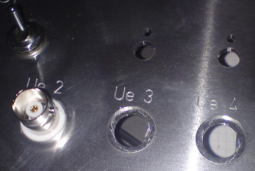

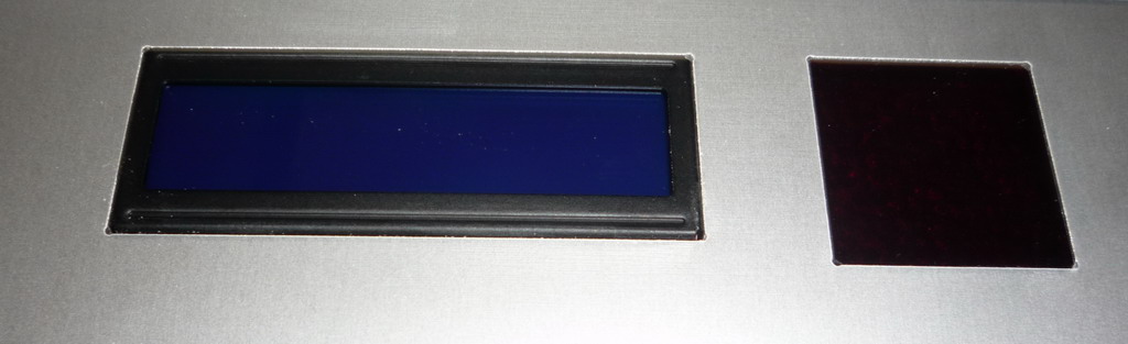

Thomas der Bastler schrieb: > front-LCD-Infrarot.jpg Wer hat sich denn da mit den Eckradien vertan? Du oder der Fertiger?
Hallo Fan, ich finde die Arbeit gut, aber frage mich wieso lasern? Oder habe ich eine Themenzeile überlesen? Ohne Werbung zu machen: Schaeffer AG fräst perfekt die Frontplatten und graviert auch die Beschriftung -wenn gewünscht auch farbig hinterlegt- arbeitet in der gleichen Preisklasse. Wir sind privat wie auch dienstlich sehr zufrieden mit der Truppe, haben auch die Software verwendet. Lieferzeit ist mit 6 bis 8 Tagen zugesichert, aber in der Normale nach 4 bis 5 Tagen alles da. Wie gesagt,- keine Werbung, sondern wegen der angefragten Thematik nach graviertem Beschriften usw. LG Ralf
#2775754
... schrieb: > Wer hat sich denn da mit den Eckradien vertan? Du oder der Fertiger? Das kann mit Laser passieren, da der Laser in den Eckrundungen langsamer fährt und dadurch mehr Material abgetragen wird. Optimieren kann man das mit einer Verringerung der Laserleistung, falls das machbar ist. Programmiert wird das im Postprozessor und ist nach dem jeweiligen Material verschieden. Bei einem Freundschaftsdienst wurde sich da die Arbeit sicher nicht gemacht.
Michael_ schrieb: > Das kann mit Laser passieren, da der Laser in den Eckrundungen langsamer > fährt und dadurch mehr Material abgetragen wird. Optimieren kann man das > mit einer Verringerung der Laserleistung, falls das machbar ist. > Programmiert wird das im Postprozessor und ist nach dem jeweiligen > Material verschieden. > Bei einem Freundschaftsdienst wurde sich da die Arbeit sicher nicht > gemacht. Jo..so ist es, aber dieses Eckradius ist so winzig klein, daß es kaum sichtbar ist. Die Aussparung an der Seite ist 30 x 30 mm. Kaum Sichtbar. Ich finde es persönlich immernoch besser wie wenn man es gefräst hätte, hätte man ein grösseres Radius.
Ich habe die Platte ohne Gravur beim Schaeffer rechen lassen. Die Frontplatte habe ich auch mit dem Tool erstelllt.Kostenlos und liefert DXF Files. Die Online Preisberechnug wäre : Preisberechnung für Datei: Verstärker.fpd Erstellt mit der Preisbasis von Firma: Schaeffer AG Datum der Preisbasis: 15.11.2010 Ermittelter netto Preis: 44,10 € Preis inkl. 19,0% USt.: 52,48 € Also 52 für eine. Preisberechnung für Datei: Verstärker_Back.fpd Erstellt mit der Preisbasis von Firma: Schaeffer AG Datum der Preisbasis: 15.11.2010 Ermittelter netto Preis: 38,16 € Preis inkl. 19,0% USt.: 45,41 € Also knappe hunderter für beide.

Hallo, Diese von Dir genannten Preise kann ich nicht erreichen, sind ja schon sehr gut. Was mich am lasern stört (oder bei den Laser - Betrieben, die ich kenne!) ist, dass keine Planflächen und Sacklöcher -dazu dann noch auch auf den Rückseiten_ gearbeitet werden. Ich habe mal ein Bild des aktuellen Projekts Messverstärker mit rangehangen. Dort sind die BNC Buchsen bündig mit der Frontplatte, d.h. die isolierte Fläche schließt glatt ab. Die Sacklöcher der Schalter (die das verdrehen verhindern) sind von der Rückseite gefräst, also nicht sichtbar. Die Gravur ist noch nicht farblich hinterlegt, das mache ich mit einem Lackstift selber, eben um Geld zu sparen. LG Ralf
Thomas der Bastler schrieb: > Ich finde es persönlich immer noch besser wie wenn man es gefräst hätte, > hätte man ein grösseres Radius. Also beim fräsen sind bei mir keine Eckradien zu sehen, auch keine kleinen. Oder es wurde ein falscher Fräser programmiert. Es geht bis 0,25 runter! LG Ralf

Chris D. schrieb: > Mich wundert, dass die Ecken diese kleinen (unschönen) runden Taschen > haben. Geht das prinzipbedingt nicht besser? Vielleicht, aber unsere hats halt so gemacht. Fürs Geld ist echt OK
