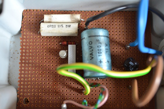

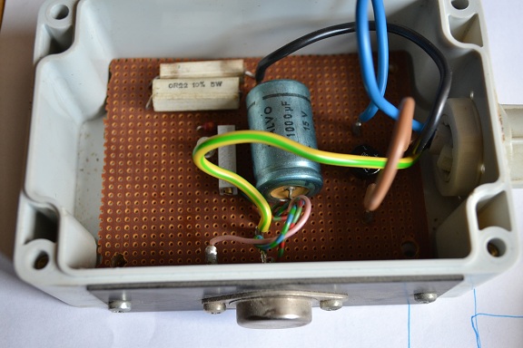

Ich habe diese Schaltung bzw. dieses Gerät heute im Wald gefunden. hat jemand eine Idee was das sein soll?

Ich habe diese Schaltung bzw. dieses Gerät heute im Wald gefunden. hat jemand eine Idee was das sein soll? Ein kleines Netzteil ? Was steht auf dem Transistor drauf welcher außen an die Seite geschraubt ist ?
#2775973
Das sieht ganz stark nach einem Gleichrichter mit Transistor als Spannungsregler aus. Versuch doch mal einen Schaltplan zu zeichnen.

Gleichrichter, Elko 1000uF / 15V, dicker Transistor TO-3 auf Kühlkörper. Ein Poti zu Einstellung neben kleinem Transistor. 2-3 Widerstände, der grosse davon mit 0,22 Ohm. Könnte 'nen "AC-zu-DC" Konverter sein, eine Netzteilschaltung ohne Trafo sozusagen. Evtl. mit "Strombegrenzung" aufgrund des 0,22 Ohm Typ des Transistors wäre wichtig --oder isses vielleicht sogar ein Spannungsregler im TO-3 Gehäuse. Aufgrund Spannungsangabe des Elkos höchstens für ca. ~10 Volt Wechselspannung am Eingang (Adern braun + blau). Beide anderen Adern sind Ausgang, schwarz ist Masse, grün/gelb (!) wohl Plus. Rat: Einfach mal Klingeltrafo ~8V anschliessen und nachmessen was rauskommt.
#2775980
Thomas der Bastler schrieb: > Was steht auf dem Transistor drauf welcher außen > an die Seite geschraubt ist ? UA317KC F 8214 KOREA power_supply schrieb: > @ Mücke: > mal ne kleine Frage, beschäftigst du dich mit Oldtimern? Nicht wirklich, bin nur interessiert in elektronischen Geräten und deren Funktionsweise.
#2775985
Mücke schrieb: > UA317KC > F 8214 > KOREA Besser bekannt als LM317=Spannungsregler.
#2775986
Mücke schrieb: > UA317KC > F 8214 > KOREA Das ist ein Spannungsregler, kein Transistor. Könnte vom Bauteilaufwand sowas hier sein. Phil

Ich hoffe ganz inständig, dass die braune und blaue Leitung nicht mit einem Netzstecker verbunden sind!
#2776448
Ja, nicht ohne dass die grün/gelbe mit einen im Waldboden steckenden Pfahl verbunden ist. Dem Leistungswiderstand 0,22Ohm nach könnte es auch ein Konstantstrom-Ladegerät für Bleiakkus sein. Da gibt es eine Applikation im Datenblatt. Aber der muss mit dem daneben in Reihe liegen, denn bei 1,25V / 0,22Ohm wären das 5,68A. Der normale LM317 kann max. 1,5A auch im großen Gehäuse. F war das Logo von Fairchild und Produktionsjahr 1982 KW 14
