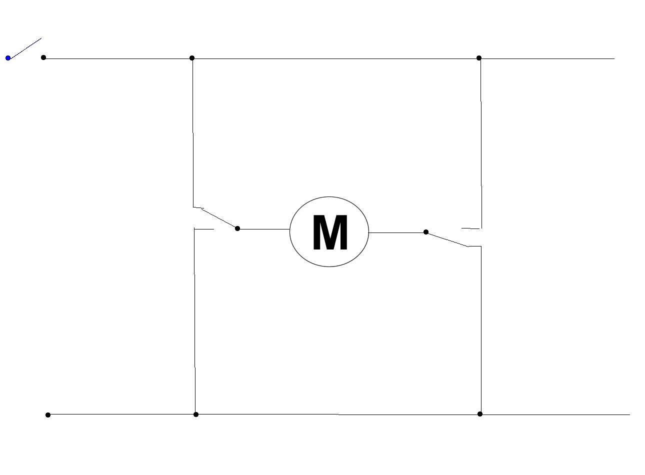

Gast #3534224
Hallo Paul Bachmann,
wie würde so eine Schaltung mit 3-Stellungen aussehen?
Wir benötigen so eine Schaltung um eine Brücke über einen Seilzug
hochzuziehen und dann wieder abzulassen.

#3534437
Hab' Dir was gezeichnet auf die ganz Schnelle, sollte für den Anfang
reichen. Kannst auch einen zweipoligen Kippschalter nehmen, dann hättest
in der Mitte aus, rechts oben, links runter.
Wenn es wirklich ein Taster sein soll (Tastendruck) dann steuerst Du mit
dem Taster ein Relais an, das in Selbsthaltung geht. Der Endschalter
(bahn am Anschlag) löst die Selbsthaltung.
Wenn Du soweit bist kannst dann auch grad mit einem C und den Relais
sowas wie eine Timerschaltung realisieren. Evt. ganz nützlich für
Timeout falls Anschlag nicht erreicht.
Gruss, Philipp
