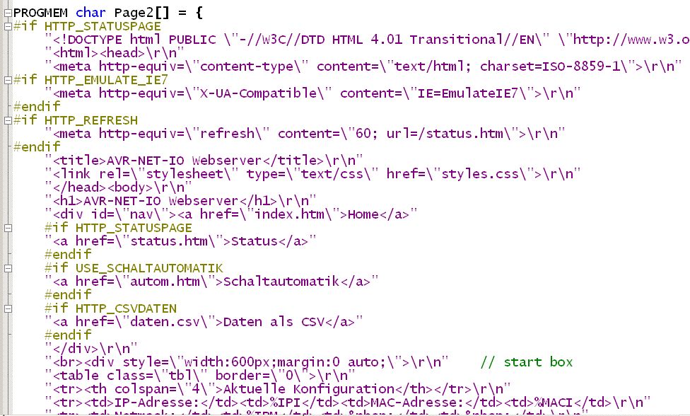

Suche Konverter: HTML-Datei in C-Quelltext
#2777021
Ich hab mir für sowas schnell in Tool in BCB zusammengehackt.
- öffne Datei (egal welcher Typ) zum Lesen
- öffne Datei neu zum Schreiben
- lese ein Byte
- schreibe "0x" und Hex(Byte) und ", "
- wiederhole bis anzahl=16 , schreibe "\r\n"
- wiederhole bis dateiende
- schliessen beider dateien
Klammern drum, Variablenname davor, fertsch
#2777041
Jürgen schrieb:
> Für einen AVR-NET-IO Webserver habe ich eine HTML-Seite erstellt und
> diese soll in den Quelltext (Beispiel siehe Anhang) eingebunden werden.
Ja, ok.
Schreib dir ein Tool welches den Text aufbereitet und in einer neuen
Datei ablegt. Und die inkludest du dann ganz einfach
char Text[] = {
#include "index.html"
Einzig die Aufbereitung müsstest du dir halt schreiben. Aber das ist ja
für einen C-Programmierer kein Hexenwerk. Im Grunde brauchst du nicht
mehr tun, als vor jede Zeile ein " setzen, am Ende einer Zeile ein "
setzen und ein paar Buchstaben durch andere zu ersetzen. Zb " durch \",
\ durch \\, Tabulator durch \t und noch ein paar andere.
Ist ein einfaches C-Programm welches diese Aufbereitung macht und
eigentlich sollte jeder C-Programmierer in der Lage sein, sich in einer
halben Stund ein entsprechendes Tool zu machen. Ja, manchmal macht man
sich seine Werkzeuge auch selber, weils einfach schneller geht als 2
Stunden nach einem Tool zu suchen. Hat man natürlich einen
entsprechenden Editor, dann kann auch der die Aufbereitung mittels
Makro-Programmierung machen oder man benutzt einen Stream-Editor wie
"sed" für solche Aufgaben. Je nach Lust und Laune und Tools die man hat
und die man kennt.
Aus
<html>
<body>
Dies ist "meine" Seite
</body>
</html>
wird dann eben nach der Aufbereitung
"<html>"
"<body>"
"Dies ist \"meine\" Seite"
"</body>"
"</html>"
und das ist perfekt, um als String durch den C-Compiler zu gehen.
