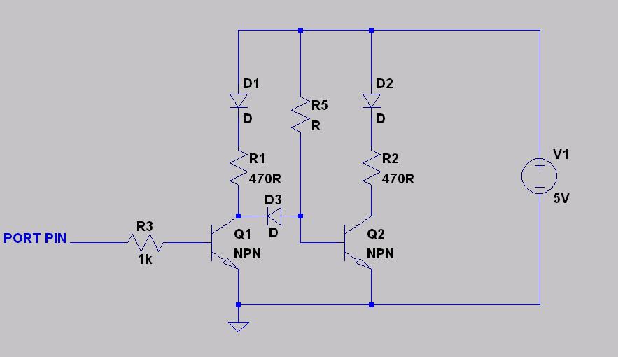

Da du sowieso einen Treibertransistor brauchst, kannst du auch jeder LED
einen Treibertransistor spendieren.
Der eine ist ein NPN (und sitzt masseseitig von der LED), der andere ist
ein PNP (und sitzt Vcc-seitig von der LED). Sperrt der eine Transistor
dann leitet der andere und umgekehrt.

warum nicht einfach so?
GND ------- LED1 ------+------ LED2 -------- Vcc
                    µC Pin
Wenn der Pin auf High ist, leuchtet LED1, wenn der Pin auf Low ist,
leuchtet LED2.
Klar, entweder Dioden mit Vf wählen, dass der Strom passt, oder
noch Rs einbauen. Zu faul.
Vlg
 Timm

@  Julian Baugatz (julinho)
>an der Basis von Q2 liegen ca 300mV an wenn Q1 voll durchgesteuert wird.
Das bezweifle ich. D3 hat, je nach Strom, 600-700mV Flußspannung, dazu
kommen je nach Transistor und Strom 100-500mV Sättigungsspannung von Q1,
macht 700mV und mehr an der Basis von Q2. Ich glaube deine Bauteile sind
ideal, nicht real. Man müsste noch eine Diode zur Basis von Q2 in Reihe
schalten.
#2777492
D3 ist eine Schottky Diode, siehe erster Post, damit dürfte sie bei dem
Strom eine Drop von 300mV haben, die Sättigungsspannung des Transistors
sollte kleiner 200mV sein.
Man kann natürlich auch Fets nehmen, dann gehts auf jeden Fall.
