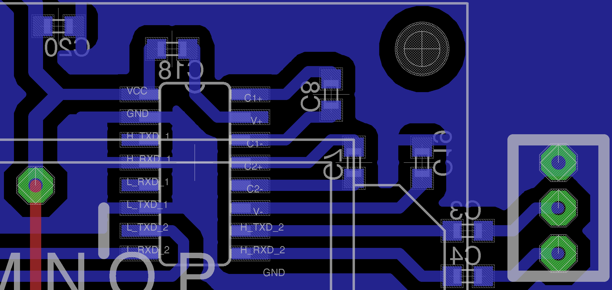

Hallo!
Habe ein Problem mit einer neuen Schaltung mit MAX232 und Atmega16:
Ich kann nur Zeichen an den PC senden (kommen auch richtig an), jedoch
weigert sich die Schaltung Zeichen zu empfangen.
Das Programm hierfür habe ich vorhher an einer anderen Platine(auch
atmega16+max232)erfolgreich getestet.
Die Verdrahtung und deren Durchgang sind geprüft: OK
Auch der Einbau eines neuen Max 232(diesmal von ST-micro...) hat keinen
Unterschied gemacht.
Kann es sein das am Atmega die RX-Leitung defekt ist oder was könnte
eine andere Ursache hierfür sein und vorallem wie kann ich dies
herausfinden?

Habe RX und TX am Atmega zusammen gelötet und wie es scheint kann er
sich selbst etwas senden (also auch empfangen).
Anschließend habe ich die Brücke wieder entfernt und eine hinter den
MAX232 gehängt und es scheint auch zu funktionieren.
Danach wieder USB<->RS232-Wandler angeschlossen aber es kommt nur einmal
das Zeichen "A" an und danach ist funkstille, egal was ich sende.
Anderen USB<->RS232-Wandler angeschlossen: Selbes Problem-.-

>so hat man es mir mal gezeigt(Lehrer: Kurzschlussschutz) und bisher mit
>Erfolg in jeder Schaltung so betrieben!
MAX232 ist am Ausgang schon strombegrenzt. Der braucht die 10k nicht.
Die stören nur.
Moderator (Firma: Titel) Persönliche Seite #2777747
NickNack schrieb:
> @Holger
Halte dich ans Datenblatt, nicht an überschlägige Faustformeln...
Und zudem: 10k sind weit jenseits von Gut und Böse. Da kann ja nicht mal
ein läppisches mA fliessen. Sobald da die kapazitive Last ein wenig
grösser wird (Leitungslänge)  ist bei 300Baud Schluss...
Moderator (Firma: Titel) Persönliche Seite #2777760
"Ich mach 2 Schritt auf einmal und fall aufs Maul."
Probiers doch erst mal 1 Schritt: Sende mit dem uC dauernd das selbe
Zeichen und mach dazwischen 100ms Pause. Kannst du das Zeichen
empfangen?
Dann kannst du den 2. Schritt machen: sende ein Zeichen mit dem PC und
zeig das auf Leds an.
Und dann kommt das, was du jetzt schon machen willst.
BTW: die Klammern in deinem Code sind sehr verwirrend platziert.
Gast #2777789
Habe jetzt nochmals den anderen USB-rs232-wandler angeschlossen, dann
geht es-.-
Bovor ich mich daran weiter aufrege belasse ich es für heute dabei und
mache morgen die Platine neu (ohne die 10kOhm-Widerstände;))
Danke und bis bald
