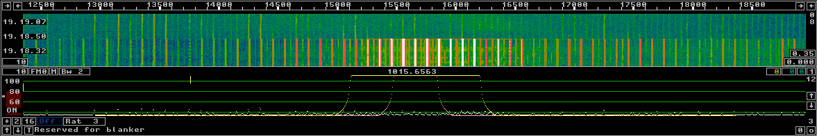

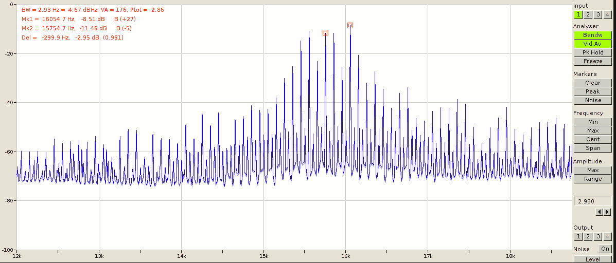

Ich würde auch auf PV tippen. Seit hier sowas auf dem Dach ist, geben dickere Trafos im Haus bei Sonnenschein ein leises Zischen/Zwitschern von sich. Wenn ich bei meine Soundkarte über Hochpassfilter+Übertrager an die Steckdose hänge, sieht das dann wie im Anhang aus.

Michael_ schrieb: > Kannst du mal den konkreten Aufbau beschreiben? http://www.vlf.it/polard/rcf.html

> also so ein EMV Generator (Wechselrichter) mit einer so großen Antenne > (Solarzelle) kommt bei mir nicht aufs Dach. Ich lasse mich doch nicht > freiwillig verstrahlen. Habt ihr mal mit geeignetem Equipment > (Spectrumanalyzer) gemessen ? Sorry, ich hab' nur unkalibrierten Selbstbaukram hier. > PS. zur Soundkartenmessung, da wirst du eher dein eigenes > Schaltnetzteil messen. Negativ. Das 60dB-Signal um 16kHz ist nur da, wenn der Wechselrichter einspeist. Ich kann ja mal den zeitlichen Verlauf auch noch anhängen. Zeitachse ist UTC irnkwann im ersten Quartal. > Vor zwei Jahren hatte ein Nachbar auch so ein Ding installiert, danach > hat das Radio auf Mittelwelle nichts mehr empfangen, es klang also so > nach techno... Also dahingehend scheinen die italienischen Ingenieure beim örtlichen Exemplar was richtig gemacht zu haben. Ich sehe/höre mit meinem SDR-Empfänger zwischen 250kHz und 25MHz so ziemlich jede Wandwarze und jeden Rechner/Flachbildschirm im Haus, aber vom Wechselrichter ist keine Spur. Und das bei 10 kW!
