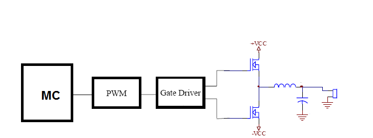

ich benötige euere Hilfe, bzw. das Wissen der "alten" Hardware Layout
Gurus.
Ich möchte einen Halbbrücken DC/DC Wandler bauen (ähnlich einem Class D
Audio Amplifier), eine Skizze der Schaltung findet ihr im Anhang.
Die Eingangsspannung beträgt zwischen 36V und 48V und soll auf 12V
gewandelt werden. Damit sich das Ganze auch lohnt soll damit ein Strom
bis zu 35A bereit gestellt werden. Nur damit ihr eine Vorstellung habt.
Die Regelung und das PWM (100Khz) Signal wird von einem MC realisiert.
Als Treiberbaustein für die Mosfets (von IRF) wird ein
Halbbrückentreiber vom Typ Hip von Intersil verwendet. Das ganze wird am
Ende durch eine Drossel und Kondensator geglättet.
Da der MC mit 3,3V arbeitet und der Hip mit 12V, wird für die
Ansteuerung des Treibers ein Optokoppler verwendet. Die generierte
Spannung wird per AD-Wandler des MCs gemessen (Feedback) um somit eine
aktive Regelung des PWM zugestalten.
Bevor ich mit meinem Layout anfange wollte ich mir bei euch Rat holen,
was ich alles beim Erstellen des Platinen Layouts beachten muss, damit
ich nicht durch die kleinsten Fehlplatzierung alles falsch mache?
- Wie sollten die Masseflächen gestaltet
- Entkopplung der Masse von MC und Leistungsteil über kleine Drosseln?
- Platzierung der Bauteile?
- Aussparung von Massfläche unter bestimmten Bauteilen wie Drosseln?
Also kurz gesagt, was muss man alles beachten, damit die ganze Schaltung
ein Erfolg wird und man nicht die ganzen Schaltflanken als Peak in der
generierten Spannung sieht.
Schon mal vielen Dank
Martin
Das Diskutieren man am besten nach der Platzierung nochmal tiefer.
Beim Platzieren aber möglichst darauf achten, dass man mit einer
möglichst simplen Masseführung (z.B. eine vollflächige Innenlage)
auskommt und Schlitze in der Masse nur einplant wenn es wirklich nicht
anders geht.
Lieber erst mal nicht. So etwas kann helfen, aber die Fälle sind dünn
gesät und ohne genaues Wissen über Schaltung und Platzierung würde ich
so was nicht empfehlen.
Wichtige Sache. Mach es bitte hübsch und denk an die Wärme, und nicht
nur an die in den Transistoren.
Auch eher Nein denn Ja, wenn der Rest von Layout stimmt, hat man das
nicht nötig. Man sollte solche Maßnahmen aber nicht ganz ausschließen.
Doch wenn man es von vorn herein macht, zerreißt man sich evtl. irgendwo
die Masse und handelt sich nur mehr Ärger ein
Aber:
Für was genau, braucht man in diesem Anwendungsfall die Optokoppler?
Deine Begründung:
>  „Da der MC mit 3,3V arbeitet und der Hip mit 12V,…“
passt da irgendwie nicht.
Was für einen HIP hast du dir ausgesucht?
Schon mal über ein Multiphasen-Konzept nachgedacht?
OP Persönliche Seite
Also das Aussparen der Massefläche oder sontigen Leiterbahnen unter den
Spulen (10mH für 335A sind bedrahtet und relativ groß) ist zum Beispiel
sehr wichtig, damit man durch die kapazitive Wirkung zwichen Drossel und
Board sich nicht die Spikes beim umschalten einkoppelt.
Der Optokopper war ursprünglich durch einen Testaufbau reingekommen,
damit beim Abrauchen der Mosfets nicht auch der Controller etwas
abbekommt. zusätzlich hat es den Effekt gebracht, dass man relativ
einfach den empfindlichen Signalteil vom Leistungsteil trennen kann.
... vielen Dank für den ersten kreativen Beitrag. Ich hoffe wir können
noch viele Informationen zusammentragen.
Das stimmt schon, aber pauschal solche Aussparungen zu empfehlen finde
ich fahrlässig. Wie sieht es aus wenn du (was zu empfehlen währe)
Drosseln verwendest die dir fast kein Feld durchs Board werfen? z.B.
Toroidale.
Dann machst du trotzdem unter jede Drossel ein Loch, das dann dazu
führt, dass sich der Strom der sich sonst schön gleichmäßig in deiner
GND-Plane ausgebreitet hätte, auf einmal einen Haken schlagen muss.
Schon hast du dir eine halbe Windung mit steil geschalteten Strömen
mitten ins Board gezaubert. Gegebenenfalls sorgt ein Loch oder Schlitz
dafür, dass sich der Strom an Stellen verdichten muss wo er zuvor gar
nicht lang gegangen wäre.
Es gibt eben kein Allheilmittel – was bei einen Layout Probleme löst
sorgt beim nächsten für welche.
H-Felder werden von geschlossenen Kupferlagen genau so wenig beeindruckt
wie von welchen mit scheinbar strategisch gesetzten Löchern oder
Schlitzen. In allen Fällen geht das Feld fast ungehindert einfach durch.
Nur haben Löcher und Schlitze neben dem hübschen Aussehen noch den
Vorteil, dass man sich mit so was (besonders direkt unter Drosseln wo
sich das böse Feld tummelt) wunderbar Trafos bauen lassen. Also wenn
schon Löcher und Schlitze im Kupfer pauschal empfohlen werden, dann
denkt  auch an die Löcher für die Schenkel der Kerne zum durchs PCB
stecken. :-)
Genauso verhält es sich auch mit:
"Iiiiiih, Leiterbahnen mitten im im H-Feld."
Statt einen Track unter einer Induktivität hindurchzulegen, vielleicht
noch in einer Richtung in der in ihm gar nichts induziert würde. Legt
ihn der moderne Router lieber im großen Bogen außen rum, denn er weiß:
"Feld ist nur unter der Spule, sonst nirgends" und "Lang und krumm ist
besser als kurz und gerade". :-)
Achtung!: Auch Smilies wurden mir Bedacht gesetzt!
Ach ja, gerade bei bedrahteten Spulen ist ja ein Großteil der Spule
recht weit weg vom Board. Dahingehend ist die Kapazitive Kopplung ja
eher gering. Aber man kann ja um Allen gerecht zu werden die Fläche
unter der Spule "hatchen". Da ist für jeden was dabei und der sich
ausbildente C wird auch kleiner.
