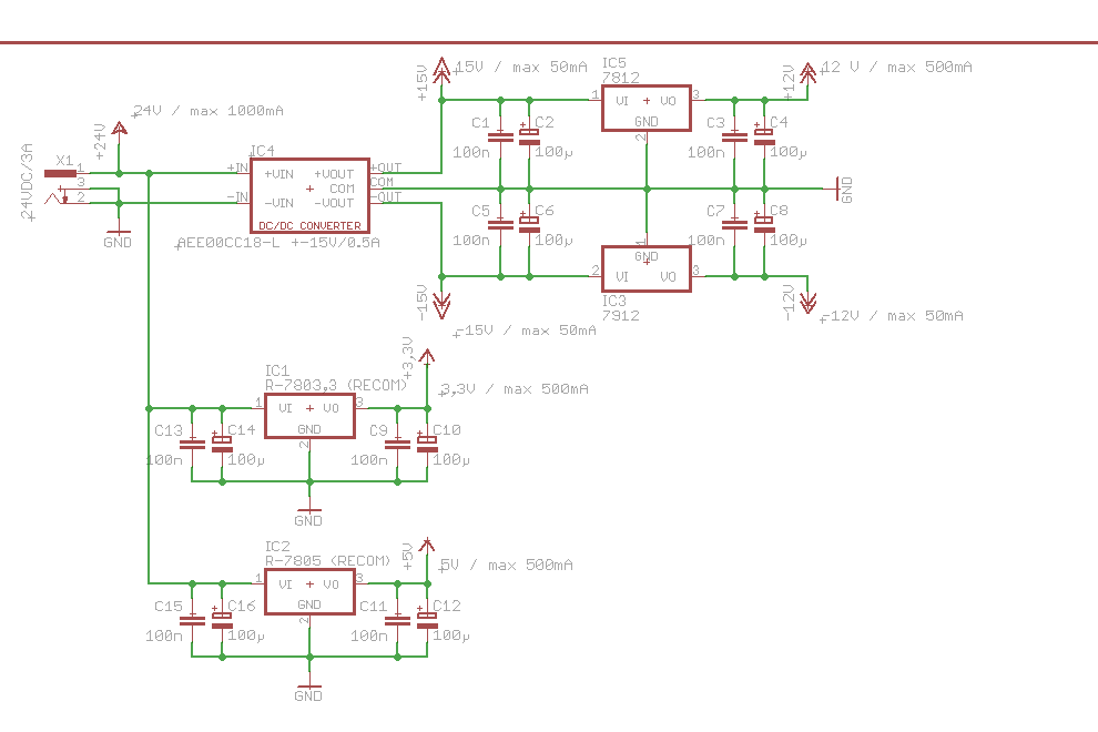

kennst jemand ein fertiges DC-DC Modul, der mir aus 24VDC in +-15VDC
wandelt, muss nicht unbedingt isoliert sein.
Strom:
1-1,5A bei +15Vdc
0,5A bei -15Vdc
Am besten ein fertiges Modul den man bei RS oder Farnell bestellen kann,
kein IC mit Außenbeschaltung!

Jetzt eine andere Frage, kann ich bei isolierten Wandlern (Isolierung
brauch nicht) die GNDs Eingang/Ausgang verbinden?
Gehen dann auch die Wandler noch?!
Hi
>Gibts schon, die sind zu teuer ;-)
Die Suchfunktion?
Ja
Ja.
