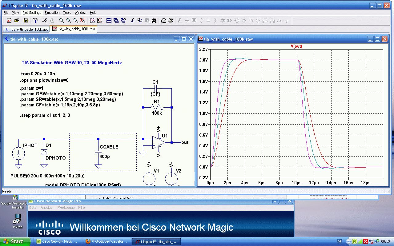

Hallo liebes Forum,
ich benötige Rat bezüglich einer Geschwindigkeitsmessung mittels zweier
Lichtschranken (Laserdioden) und Photodioden.
Mit dieser möchte ich Objekte messen welche auch Schallgeschwindigkeit
erreichen könnten.
Die Photodioden befinden sich jedoch nicht auf der gleichen Platine wie
der Mikrocontroller der die Geschwindigkeit auswertet, sondern sollen
mit dieser über ca. 4m lange Koaxialkabel (mit BNC-Buchsen) verbunden
werden.
Da jedoch die Opamp`s der zwei Transimpendanzverstärker eine
Versorgungsspannung benötigten, dachte ich das ich diese getrennt von
den Photodioden auf die Mikrocontroller-Platine setze.
Haben die parasitären Kapazitäten/Induktivitäten der Kabel sehr negative
Auswirkungen auf die Funktion/Grenzfrequenz der Schaltung ?
Ich bin für jede Info/Verbesserung/Anmerkung schon im Voraus sehr
dankbar.
Freundliche Grüße,
Benjamin

Keine gute Idee. Die bessere Anordnung wäre Photodiode-TIA-Koaxkabel.

von sieman's (Gast)
Na Logo. Du musst die entstehende Kapazität dann im Feedback-Pfad
anpassen. Dadurch sinkt die Grenzfrequenz. Mit viel Licht und kleiner
Transimpedanz ist es aber nicht schlimm. Ich würde nur alle Kabel gleich
lang machen.

Also reicht es, die Kapazität des Koaxialkabels zu der
Sperrschichtkapazität, der Photodiode zu addieren, wenn ich die
Kompensationskapazität berechne ?

von Helmut S. (helmuts)
Wie hoch ist dein Transimpedanz-Widerstand? 10kOhm?
In erster Näherung ja. Aber das wird alles andere als lustig, bei
100pF/m.

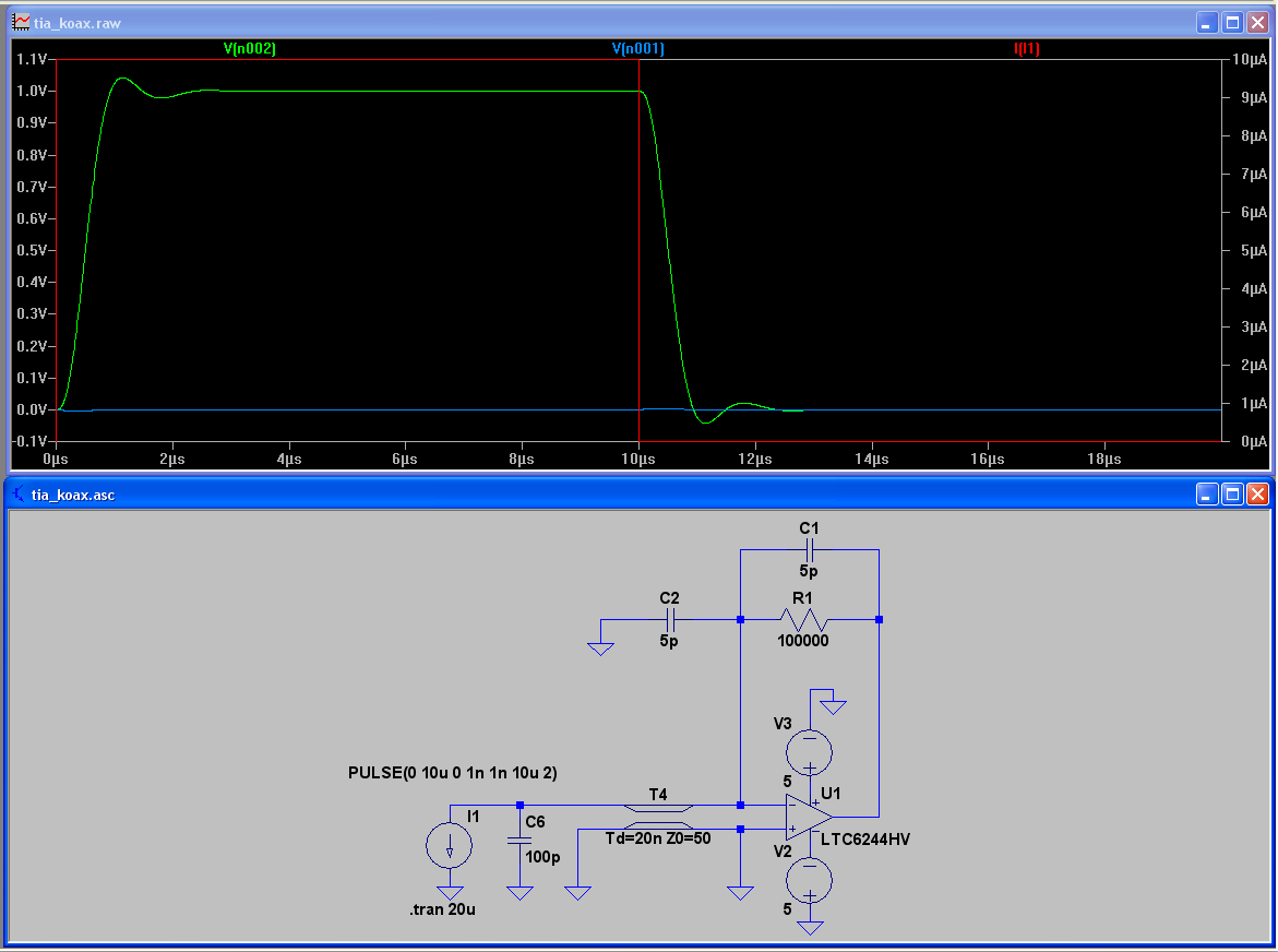

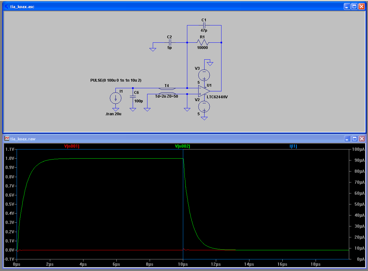

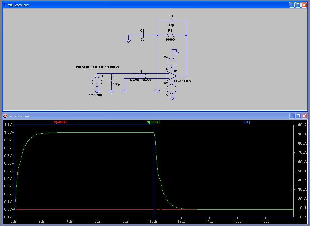

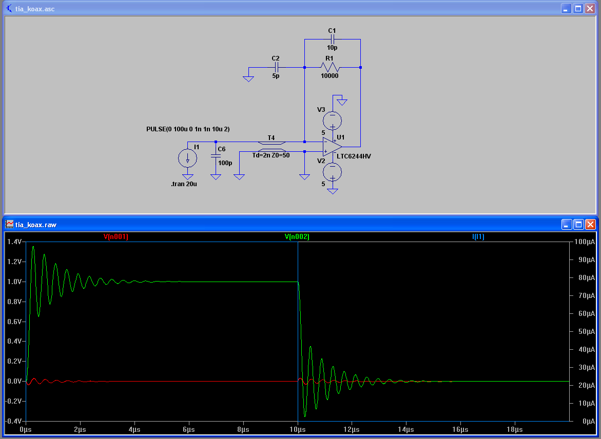

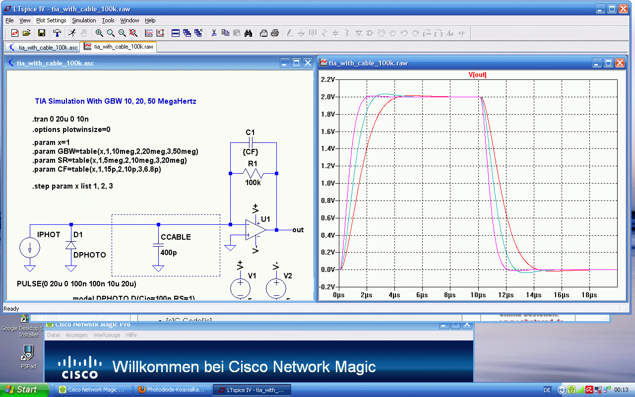

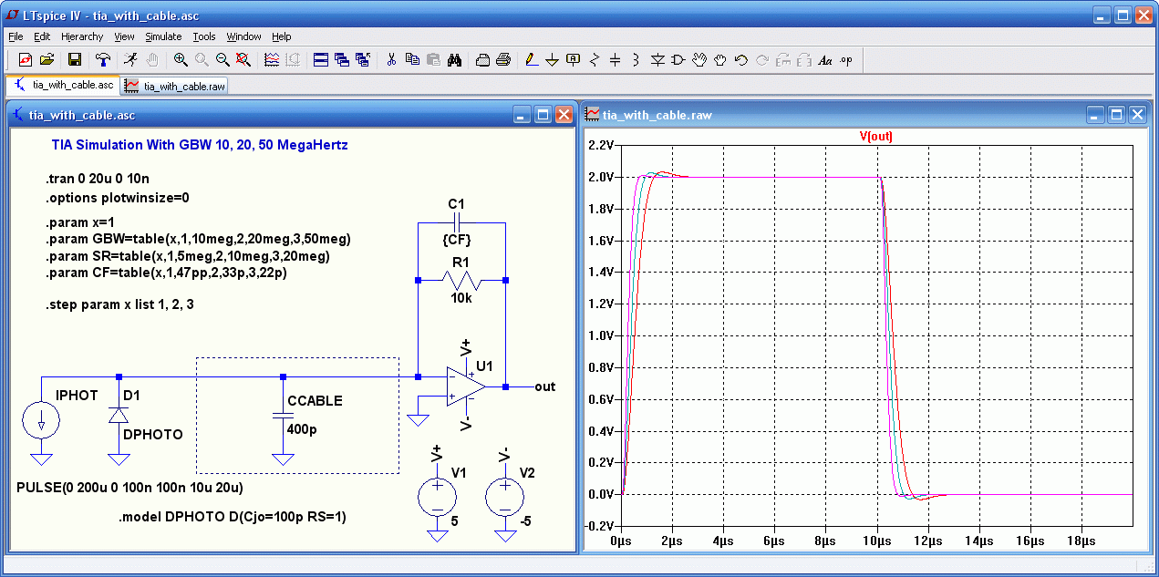

Hier mal eine Simulation die zeigt was möglich ist.
Ich habe mit einem Gain-Badwidth-Product von 10MHz, 20MHz und 50MHz
simuliert. Zum Simulieren muss man LTspice installieren. Keine Angst,
der Simulator kostet nichts. Den gibt es gratis.

von Benjamin W. (Gast)
Ich dachte so an den Bereich um 100k.
Auch mit 100kOhm und Koaxialkabel sieht es noch machbar aus.

nicht die Beste) laut der Simulation funktioniert, werde ich es so
bauen.
Harald Wilhelms schrieb:
> Aber wenn Du es liebst, Deine
> Arbeit doppelt zu machen...
Ich liebe es natürlich nicht. Darum frage ich ja hier im Forum, ob es so
funktioniert. Nun sagen die Einen jedoch ja und die Anderen nein. Wenn
ihr (Harald Wilhelms, Falk Brunner, ...) jedoch sicher seid, dass es so
nicht funktioniert wird, dann werde ich den TIA wohl doch zur Photodiode
setzen. Es wäre nur schade, wenn ich auch einfacher zum Ziel kommen
würde...
MfG
Benjamin W.

von Kai K. (klaas)
Ich würde das Koax-Kabel zwischen Fotodiode und TIA nicht mit einer
reinen Kapazität simulieren, da das Kabel auf der TIA-Seite ja mit einem
virtuellem Kurzschluß abgeschlossen wird.
Der Anhang zeigt eine LTSpice-Simulation mit unterschiedlichen
Kabellängen (50cm und 5m) und unterschiedlichen "phase lead"-Kapazitäten
(10p und 47p). Man kann deutlich erkennen, daß der TIA sehr sauber durch
eine geeignete "phase lead"-Kapazität in der Gegenkopplung stabilisiert
werden muß, damit er nicht schwingt. Man erkennt aber ebenfalls, daß der
Anschluß eines längeren Koax-Kabels am Eingang durchaus machbar ist,
auch wenn es nicht sehr sinnvoll ist.

Mit einem 100k Feedback Widerstand ist die Geschwindigkeit schon im Bach
unten.
von M. K. (sylaina)
> unten.
Das denke ich auch. Naja, wurd ja alles dazu gesagt. PD-TIA-Kabel ist
einfacher zu realisieren, PD-Kabel-TIA ist aufwendiger da der TIA ans
Kabel angepasst werden muss. Was gibts jetzt noch zu sagen? Ich denke
nichts mehr.
Und, TE, ob du nun zu jeder Lichtschranke ein Koax-Kabel verlegst oder
z.B. ein 2*2*0.2mm^2 Kabel ist doch im Prinzip wurscht, oder? ;)
von tia (Gast)
Genau.
