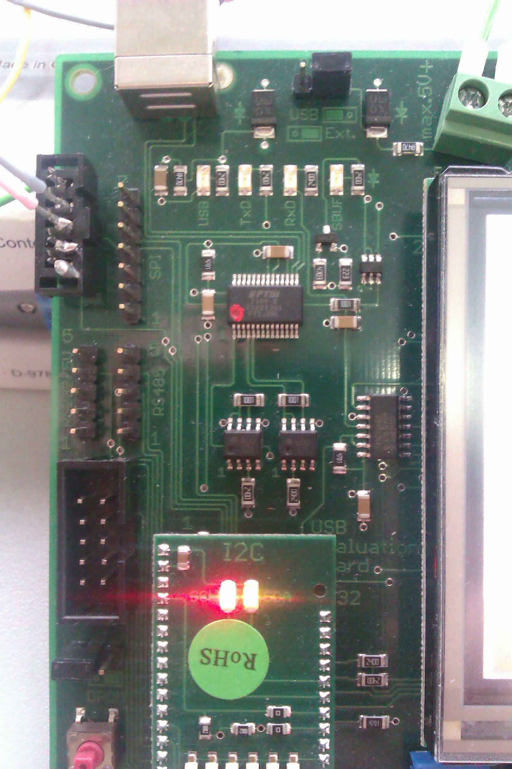

ich habe gerade so meine Probleme mit der I2C Bibliothek von Peter
Fleury und würde diesen Beitrag gerne wieder etwas aufleben lassen.
Vielleicht mal zu dem Problem..... Ich nutze das TFT-Display
"eDIPTFT43-A" von EA welches über I2C mit einem ATmega16 verbunden ist.
Der ATmega ist mit C programmiert. Für die I2C Kommunikation habe ich
die Bibliothek von Peter Fleury verwendet (twimaster.c).
Die Kommunikation habe ich zu Beginn mit einfachen Befehlen zwischen
Controller und Display getestet und ich war der Meinung, dass diese
funktioniert. Nachdem ich jetzt eine weitere Funktion geschrieben habe,
die aber noch nicht aufgerufen wird steht plötzlich mein Bus (siehe
Bild). Sobald ich die Funktion auskommentiere läuft der Bus wieder.
Allerdings hängt dieser sich wieder nach einigen Befehlen wieder auf.
Die Funktion die dieses "Problem" verursacht heißt
"checkeMaschinenauswahl" und befindet sich in der Source "display.c".
Ich denke, dass ich ein Pointer-Problem habe. Leider kann ich nicht
verstehen wo das Problem liegen soll. Habe ich vielleicht bei der
Verwendung der Bibliothek etwas falsch gemacht?
