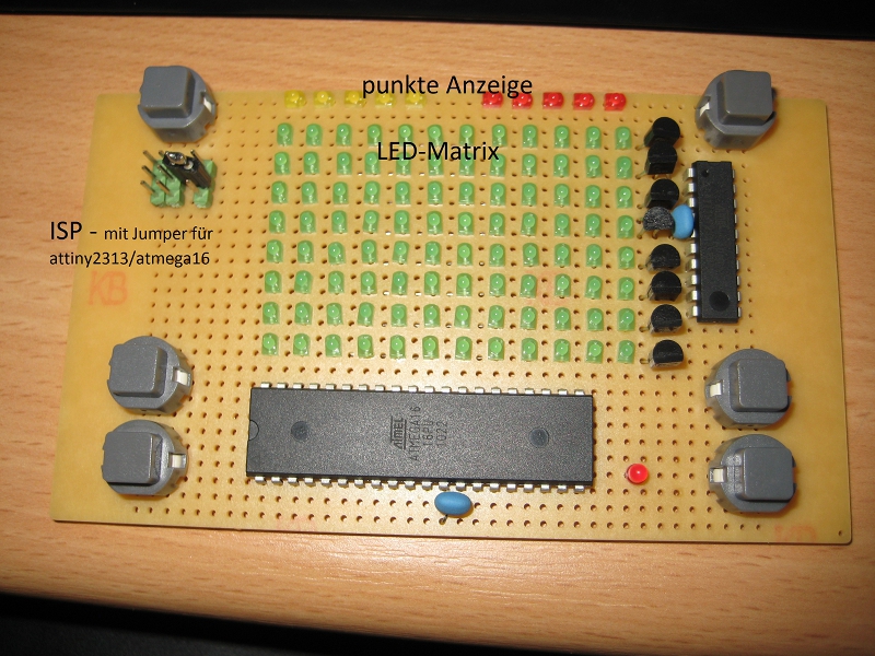

bin gerade dabei ein 12x8 Led Matrix Pong Spiel zu entwickeln.
Die LedMatrix habe ich mit LED's und FET's selbst gebaut auf einer
Lochrasterplatine, ansteuerung der matrix mittels atmega16.
dieser atmega16 bekommt seine daten via software-uart von einem anderen
controller welcher für spiellogik und input handling verantwortlich ist.
bisher wollte ich für die spiellelogik und inputs einen attiny2313
verwenden, aber ich komme mit dessen flash-größe wahrscheinlich nicht
hin. deshalb schreibe ich das c-programm entweder nochmal um in asm,
oder ich verwende einen atmega8.
das ganze hat bis jetzt auf einer einzigen (und soll auch in zukunft)
lochrasterplatine platz.
getested ist der code noch nicht, schaltplan gibt es (bis auf den
biomechanisch-chemischen in meinem kopf) noch keinen.
aber wenn wer lust hat das nachzubauen, oder ideen einbringen will, oder
die ledmatrix für was anderes verwenden will, oder oder oder,... dann
kann er das gern tun.

Sehr schön gelötete LED Matrix, perfekt ausgerichtet.
Ich denke, der Mega 16 kann neben der Matrix auch die komplette
Spielelogik bewältigen. Es gab da mal ein Pong Spiel von Franzis mit
einem Mega8 und TTL-Schieberegistern.
Wie verhinderst du, dass dein mega16 vor Langeweile eingeht?
Der Controller schafft locker Matrix, Eingänge und Spiellogik.
Schau dir z.B. mal die uzebox an, da ist das ganze noch extremer und
läuft auch auf einem AVR.
http://belogic.com/uzebox/index.asp

der gedanke die spielelogik auszulagern kommt daher dass man einfach
durch tauschen des kleinen controllers (via 10pin stecker, ic-sockel,...
oder so) ein anderes spiel "einlegen" kann.
Der M16 dürfte soviel Speicherplatz haben, dass du solange zusätzliche
Spiele integrieren kannst, bis du keine Lust mehr drauf hast :-)
Das Ganze dann einfach über ein Menü auswählbar machen.
