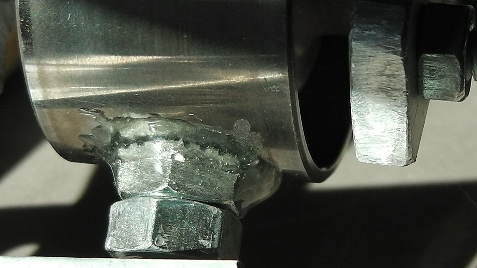

Hey,
ich möchte an die Außenseite von einem Zylinder (d=60) zwei Muttern (M8)
kleben.
Die Muttern liegen gegenüber und sollen das Gewicht vom Zylinder tragen,
der Zylinder wiegt ca. 2kg.
An den Zylinder habe ich zwei flache Auflageflächen für die Muttern
gefeilt.
Schweißen kann ich die Verbindung leider nicht, ich habe nur einen
billigen 2K-Kleber da.
In der Hoffnung eine stabile Verbindung damit hinzubekommen - wie mache
ich weiter?
Einfach die Flächen entfetten und den Kleber auftragen?
Ich könnte die Flächen noch aufrauhen, oder ein paar Vertiefungen
reinfeilen. Bekommt man so eine stabilere Verbindung hin?
Danke!

Mit Kleben wirst Du da nicht glücklich, weil die Scherkräfte doch recht
groß sein dürften. Einfach mal jmd fragen, der WIG-Schweißen kann. Das
dauert 10 Minuten und hält bombenfest.
Wenn man in den Zylinder bohren kann, um dort Muttern zu befestigen,
dann könnte man auch kleben, bzw. Gewinde schneiden (falls vorhanden)
oder sogar mit Heli Coils arbeiten.

danke für die Ideen soweit. Schweißen kann ich den Zylinder wie gesagt
nicht. Innen drin ist außerdem ein Kugellager, deswegen darf sich der
Zylinder nicht verziehen.
Meinen Billig-Kleber (Wiko Epoxy 05) habe ich vorhin mal getestet, zwei
Schraubenköpfe (ca. 40mm² Klebefläche) stumpf verklebt. Nicht aufgerauht
oder großartig gereinigt, ca. 15 Minuten aushärten lassen.
1kg mit 3cm Hebelarm hält, 2kg ist nach 3 Minuten abgefallen.
Ein alter Rest Loctite Hysol 3430 härtet leider nicht mehr aus.
An meinem Zylinder habe ich eine deutlich größere Klebefläche und werde
alles aufrauhen und sorgfältig vearbeiten. Sollte wohl hoffentlich
halten :)

Gast #2792749
>Und das hält?
Bis jetzt - ja! Der Haupt-Zweck ist aber schon erfüllt, wahrscheinlich
landet das ganze jetzt in der Mottenkiste.
An dem Zylinder hängen ca. 2kg, getestet habe ich den Aufbau auch schon
mit 4kg (ca. 10 Minuten).
Erwähnen möchte ich aber auch, das diese Klebestelle nicht ständig
belastet wird. Die Last hängt nur für ca. 10 Minuten an der Klebestelle,
danach gibt es wieder eine kleine Pause. Während die Last da dran hängt,
wird das andere Ende aber auch gerne mal geschüttelt, geschwenkt, ...
Konkret ist die Klebestelle ein Teil von einer Kameraführung. An diesen
Klebestellen hängt das gesamte System.
Kleber:
http://www.reichelt.de/2-Komp-Kleber/WIKO-EPO5-S25/3//index.html?ACTION=3&GROUPID=4664&ARTICLE=98449&SHOW=1&START=0&OFFSET=16&;
Aufgetragen mit diesem Mischer:
http://www.reichelt.de/Zubehoer/GLUE-3DDM-B100/3//index.html?ACTION=3&GROUPID=4669&ARTICLE=98453&SHOW=1&START=0&OFFSET=16&;
Die flachen Stellen am Zylinder sind karo-mäßig eingeschnitten (ca. 1mm
tief mit 1mm Trennscheibe), außerdem habe ich Hinterschnitte an den
Kanten zur Zylinder-Oberfläche angebracht.
Die Unterseite der Mutter ist eingeschnitten, das Teil sieht so aus wie
eine feiner geteilte Kronenmutter. Außerdem ist in die Mutter umlaufend
eine Kerbe gefeilt.
Alle Teile wurden zum Schluss mit einer groben Schleifscheibe aufgerauht
(sah hinterher aus wie gebürstet und fühlte sich rauh/kratzig/hakelig
an)
Vor dem Kleben habe ich alle Flächen mit Isopropanol 99% gespült.
Den Schritt kann man wohl auch überspringen, wenn man einfach nur den
Schleifstaub entfernt und sofort verklebt.
Alle Fragen beantwortet?
