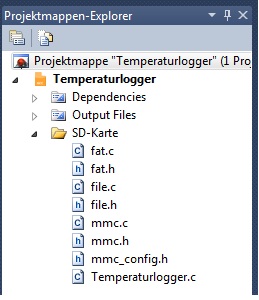

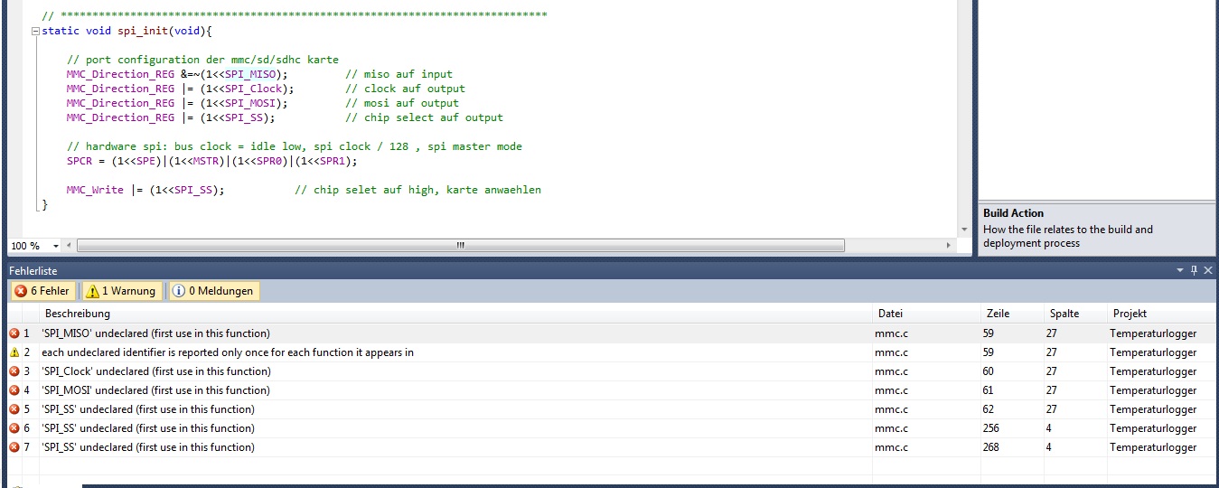

Wenn ich nun folgendes Programmiere:
uint8_t Initiallisierung = mmc_init();
bekomme ich die Fehlermeldung: "undefined reference to 'mmc_init'.
Scheinbar fehlen die *.c Dateien?
Weiß jemand, wo ich diese einbinden kann?
Ich hatte nun einfach mal folgendes versucht:
#include "file.c"
#include "fat.c"
#include "mmc.c"
Daraufhin kam mehrmals folgende Fehlermeldung:
"undefined reference to 'TimingDelay'
Das ist eine Variable die in mmc.c verwendet und in mcc.h deklariert
wird.
In mcc.h steht folgendes. Also normal sollte den der mcc.c die Variable
bekannt sein.
// timer variable ( 10 ms intervall)
extern volatile uint8_t TimingDelay;
OP #2783602
>Großer Unfug.
Ja!
>Du musst die C-Dateien im AVR-Studio zum Projekt hinzufügen.
Eben genau wie das geht wusste ich nicht!
Ich habe mittlerweile den Projektmappen-Expolorer entdeckt. Dort habe
ich nun alle Header und *.c Dateien eingefügt. Siehe Bild im Anhang.

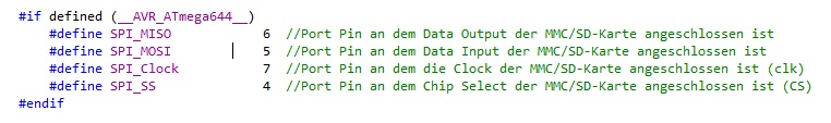

Nur bekomme ich die Fehlermeldungen, welche sich auch im Anhang
befinden, in der Datei mmc.c obwohl die notwendigen defines in der Datei
mmc.h gemacht werden. Hat jemand eine Erklärung dafür?
Wenn ich die defines direkt in der Datei mmc.c ergänze kommen die
Fehlmeldungen nicht.
Neeein! Nur die c-Dateien einfügen, die Header werden wo nötig vom
Präprozessor eingefügt.

OP #2784964
Was ist daran falsch die Headerdateien mit ins Projekt aufzunehmen?
Wenn ich dort Änderungen vornehmen möchte ist es doch Sinnvoll, diese
direkt im Projekt zu haben.
Das Einbinden mit "" sollte auch richtig sein, wenn die Header im
Projekt sind. Es gab auch keine Fehlermeldung, dass die Header nicht
gefunden werden.
Es ist schlichtweg Unsinn. Headerdateien erzeugen keinen Code, warum
sollte man sie also ins Projekt aufnehmen wo sie "compiliert" werden
würden?

A. R. schrieb:
> Also soll ich die Headerdateien im Notepad bearbeiten und nicht in der
> Entwicklungsumgebung?
Bearbeiten kannst du sie in der IDE, aber dort nicht zum Projekt
hinzufügen.

#2785027
trollalala schrieb:
> würden?
Na, ja.
Zumindest im 4-er AVR-Studio gab es im Projektbaum eine Unterabteilung
"Header-Files" (oder so ähnlich).
Damit hat man zumindest im Projekt die Information, welche Header Files
zum Projekt dazugehören und kann sie bei Editierbedarf einfach
annavigieren.
Aber bitte in die Rubrik "Header Files" verschieben!
