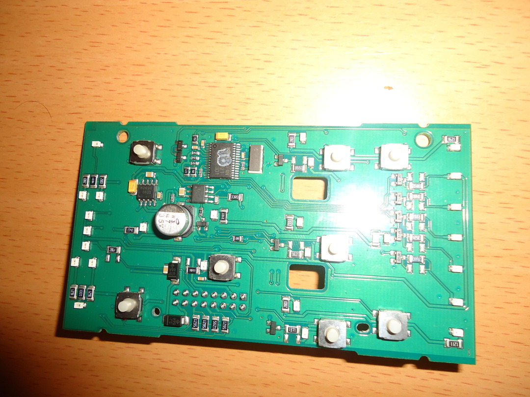

Ich habe ein kleines Problem ich bin Anfänger in der Elektronik Welt und
brauche euren Rat.
Ich habe übernacht das Schiebedach im Auto vergessen zuzumachen, wie es
kommt hat es geregnet :-(
Ich habe in der Mitte der Konsole eine Schalteinheit für z.b
Luftfahrwerk hoch runter 4x4 und paar andere Sachen.
Nun zu meinem Problem:
Zur zeit gehen 50% der Schalter aber der Rest nicht.
Anwählen lassen sie sich und Leuchten auch.
Im car Display steht dann auch die Funktion aber sie wird nicht
durchgeführt.
Ich habe ein komischen Wasserfleck oder was das ist auf einem Chip
gefunden... (SIEHE BILD) OBEN LINKS
Kann mit einer sagen ob der Chip defekt ist oder was das genau ist.
Und wo bekomme ich so einen Chip  herr...
Die Schalteinheit kostet rund 400 euro neu...
viele grüsse
Marco
von Stefan H. (Firma: dm2sh) (stefan_helmert)
> durchgeführt.
Ist zum Durchführen noch ein weiterer Tastendruck nötig? Also zusätzlich
zum Anwählen der Funktion? Geht diese Taste so?
Es wird i. d. R. strikt getrennt zwischen Eingabe, Verarbeitung und
Ausgabe. Das Board scheint also ein Eingabeboard zu sein, dass die
Tasten hat. Und es scheint zu funktionieren.
Die Technik hat jedoch auch einige Schutzfunktionen. Möglicherweise hat
dieses Eingabeboard, wenn es nass war, einige Fehler ausgelöst. Die
verarbeitenden Komponenten haben dann viele Busfehler erkannt und sind
in einen Bus-off-Failsafe-Mode gewechselt.
Man sollte daher mal alles zurücksetzen.
OK, da hat sich meine Annahme bestätigt. Fehlerspeicher ist nicht das
Richtige. Du kannst evtl. versuchen die Fahrzeugbatterie (und
Ersatzbatterie) abzuklemmen und einen Tag zu warten.
Danach läuft es vielleicht wieder. Es kann aber auch sein, dass das
Fahrzeug dann ganz gesperrt ist.
Eine weitere Möglichkeit ist eine Fahrt zur Vertragswerkstatt. Die haben
Spezialgeräte, mit denen sie sich über ein Gateway auf das betroffene
Steuergerät einloggen können und es resetten. Oder es ist ein Ausbau und
manueller Reset des Gerätes nötig.
Dafür gibt es jedoch keine Hobby-Bastelgeräte, da es sich bei den
Sachen, die nicht nur Diagnose sind, sondern administrativ eingreifen
bzw. über das normale Maß hinausgehen meist um herstellereigene Systeme
handelt, die auch wegen Manipulation (Tuning) nicht freigegeben sind.
Möglicherweise ist dieser Teil auch verschlüsselt. Es trotzdem irgendwie
zu versuchen führt zur Sperre weiterer Funktionen oder des gesamten
Fahrzeugs.
Wichtig, es muss sicher nichts ausgetauscht werden. Leider sind 85 %
aller Steuergerätetauschs unnötig und für autorisierte
Vertragswerkstätten nur mit Rücksprache und Erlaubnis des Herstellers
möglich. Achte unbedingt darauf und verlange die Herausgabe des
vermeintlich defekten Steuergerätes.

von Michael S. (technicans)
Wenn der Wagen schon etwas betagt ist, besteht eine gute Chance,
das man da die selbe Baugruppe beim Autoverwerter für einen
ordentlichen Preis bekommt. Selbst Hand an die Elektronik
zu legen, dürfte wegen fehlender Unterlagen/Fachkenntnisse
kaum Aussicht auf Erfolg haben.
Keine Ahnung was das für Schalter sind, aber wenn die richtig nass
geworden sind, muss man die erst mal ausbauen, evtl. zerlegen und
trocken legen. Korrodierte Kontakte müssen dann gereinigt und das
Teil dann nach Zusammenbau mit einem Messgerät auf Funktion geprüft
werden.
Ohne die Beschriftung zu kennen kann das niemand und bei solche einem
Teil stehen auch die Chancen nicht schlecht das es ein Custom-Made-
Bauteil ist, das man eh nicht zu kaufen bekommt, mal von dem
aus/einlöten durch einen Laien, ganz abgesehen.
> brauche euren Rat.
Den Rat hast du nun und mehr wird daraus auch kaum werden.
Nicht umsonst lernen Leute diese Jobs in Jahren.
Da kann man dir das alles nicht so auf die Schnelle bei bringen
nur damit du ein paar Tacken sparst.
Befolge erst mal das, was dir hier an Tipps gegeben wurde,
schon damit weitere Folgeschäden beim Baugruppenwechsel vermieden
werden, denn sonst zerschießt du das Ersatzteil und bist kein Stück
weiter.

von Franzl F. (Firma: Elektroniker) (franzl-f)
Lass die Platine mal richtig Troknen obwol die siht gar nicht so nach
Wasserschaden aus. Sind evtl. andere Geräte auch nassgeworden?
Evtl. ist auch eine Taste 'dauer-gedrückt', also kurzgeschlossen. Das
würde erklären, warum im Display die neue Funktion zwar angezeigt, aber
nicht ausgeführt wird, da die Ablaufsteuerung auf das loslassen der
anderen Taste wartet.
Am besten wäre es, entweder den Autoverwerter aufzusuchen, ein dir
bekanntes Auktionshaus im Internet zu besuchen, oder die Tasten durch
neue zu ersetzen, nachdem du sie durchgemessen und als defekt erkannt
hast. Es wäre aber schön, wenn du uns endlich mal Automarke und Typ
verrätst.
