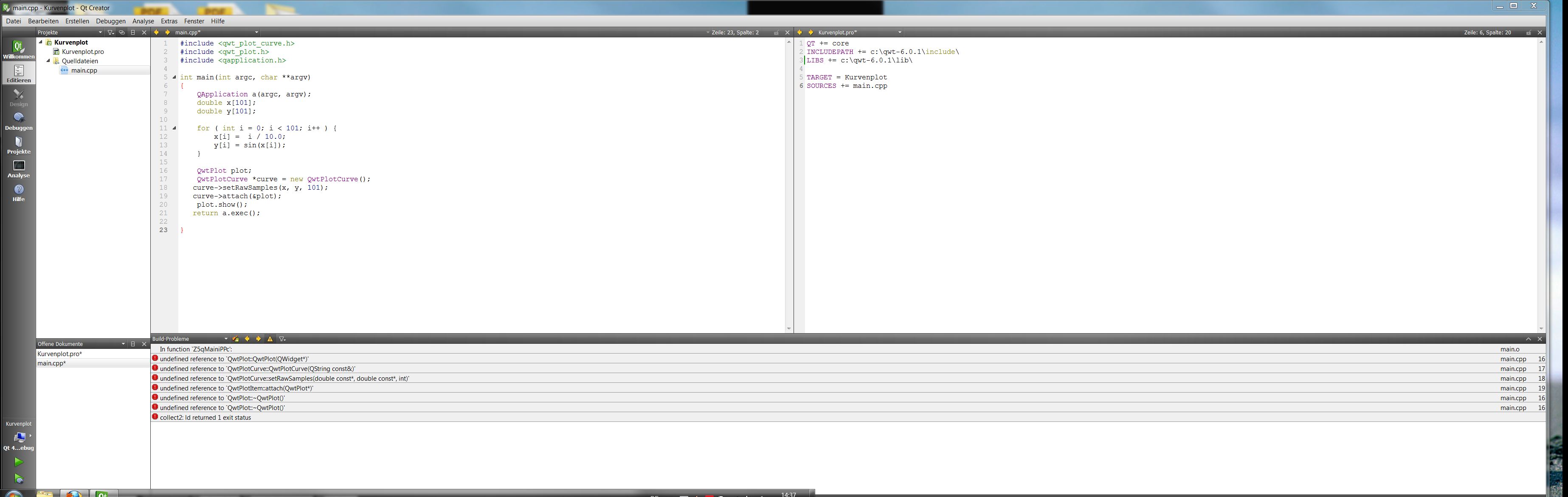

Gast #2779865
Karl Heinz Buchegger schrieb:
> @Fragensteller
> Reboote mal deinen PC
Das habe ich gemacht, jetzt lies es sich auch compilieren wieder, aber
es kamen nun erneut einige Fehlermeldungen.
Ich habe jetzt mal einen Screenshot gemacht mit dem Quelltext von
main.cpp, der Projektdatei mit den Pfadoptionen und unten der
Fehlerausgabeleiste.
Gast #2779892
Ich habe zu diesem Link nochmal eine Frage:
http://qwt.sourceforge.net/class_qwt_plot.html
Dort steht in einem Beispiel:
>>QwtPlot *myPlot = new QwtPlot("Two Curves", parent);
In dem anderen Beispiel steht ja "nur"
QwtPlot plot;
Liegt darin vielleicht der Hund begraben, dass die Zuweisung in dem
Beispiel falsch sein könnte? Ich habe es mal ausprobiert, dass ich aus
dem plot einen Pointer gemacht habe *plot, dann kamen andere
Fehlermeldung, oder auch mit einer dierekten Speicheradresse &plot;,
dann waren die Fehlermeldungen wieder anders, cih hab auch ausprobiert
später aus plot.show(); plot->show(); gemacht und so, verschiedene
Variationen durchgespielt, aber leider bisher erfolglos.
