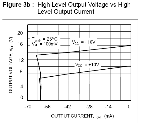

ich will über einen µC und einen optokoppler einen digitalen Ausgang
(der galvanisch getrennt ist von der µC-Versorgung) zur Verfügung
stellen.
Das wichtige dabei ist dass der Ausgang bis ca. 50mA treiben können muss
und Kurzschlussfest sein muss. Die Ausgangsspannung soll ca. 24V bei
High- und 0V bei Low-Pegel betragen und es kommt nicht auf die
Schaltgeschwindigkeit bzw. Frequenz an.
Mir ist klar das es viele lösungen gibt zb. mit einer
Konstantstromquelle die auch in diesem Forum diskutiert worden sind,
aber ich will die Sache mit möglichst wenigen Bauteilen realisieren.
Dachte mir jetzt ich nehm einfach einen OP, gebe ihm eine
Versorgungsspannung von 24V und Schalte diesen als Impedanzwandler -
dann brauche ich nur einen Typ zu nehmen der bis min. 50mA treibt.
Soweit ich das verstanden habe sind die Ausgänge in der Regel
kurzschlussfest, da interne Stromregelung ? Das hieße dann währe ich
somit schon fertig mit nur einem Bauteil...
Die Frage ist jetzt mach ich da einen denkfehler ?
Habe mir zb. den TS912 ausgesucht. Dieser kann laut Datenblatt einen
"Output Short Circuit Current" von 65mA bei VCC=10V treiben (also bei
VCC=24V evtl. noch mehr)
Jetzt fällt ja dann auch je nach belastung eine Spannung am Ausgang ab.
Also der High Pegel den ich benötige muss nicht genau 24V sein, 21 oder
22V würden auch reichen. Das einzige Diagramm im Datenblatt was dazu
passt scheint mir das zu sein, was ich hier hochgeladen habe. Leider ist
es da nur bis VCC=16V angegeben. Weiß jemand wie die Situation bei
höheren Spannungen aussieht ?
Dann ist jetzt die Frage ob die Sache so generell geht und ob ihr
vieleicht noch einen billigeren OP wisst, der diese Ausgangsspannung und
den Strom treiben kann.
Vielen Dank

Gast #2779888
Falsch gedacht, der TS912 verträgt nur 18V.
Wenn du Kurzschlussfestigkeit willst, dann muss die Ausgangsstufe auch
die Leistung vertragen. Also 24V und ca. 60mA, weil bei 50mA ja noch
keine Begrenzung stattfinden soll. Das wären dann 1,44W. Dazu brauchst
du wohl eine extra Schaltung.
#2779900
Wenn ich mir das Diagramm im Anhang so anschaue ist die Steigung der
Funktion bei 10V vergleichbar mit der bei 16V. Ich würde also pauschal
davon ausgehen, dass die Steigung bei 24V ähnlich ist.
Bei 10V hast du bei 50mA Ausgangsstrom ca. 3V Spannungsabfall.
Bei 16V hast du bei 50mA Ausgangsstrom ca. 2,3V Spannungsabfall.
Tendeziell wird der Spannungsabfall also bei größeren
Versorgungsspannungen geringer.
Ich würde pausch davon ausgehen, dass du bei 24V und 50mA Ausgangsstrom
immernoch mehr als 21V am Ausgang hast.
PS. Den TS912 darfst du maximal mit 18V Versorgungsspannung
beaufschlagen!
Ich würde dir also raten einen anderen OP zu nehmen.

OP #2782764
So bin auch mal wieder da ;)
Also die Pegel sind:
Hi: +13 bis +33V
Lo: -33 bis +7V
Da ich aber 24V Betriebsspannung habe wollte ich für den High-Pegel auch
ungefähr auf 24V durchschalten.
Hab mich jetzt entschieden einen High Side Treiber zu nehmen. Dieser
sollte bis zu einer Betriebsspannung von 24V gehen und eine
Strombegrenzung von 50mA haben. Ich habe auch schon viele Typen
gefunden, allerdings immer für höhere Ströme. Hoffe ihr könnt mir hier
nochmal einen Tipp geben.
#2782915
Markus Wi*** schrieb:
> Dieser sollte bis zu einer Betriebsspannung von 24V gehen und eine
Das wirst du so nicht finden. Wozu brauchst du überhaupt die
Strombegrenzung bei 50 mA? Wichtig ist doch nur, dass der Treiber bei
einem Kurzschluss nicht kaputt geht.
Bei einem Kurzschluss mit Strombegrenzung auf 50 mA wird im Treiber eine
Leistung von 1,2W in Wärme umgewandelt; da brauchst du dann vermutlich
einen Kühlkörper. Deshalb funktionieren die Highside-Treiber
üblicherweise so, dass sie bei Überstrom bzw. Übertemperatur abschalten.
Brauchst du also eine Strombegrenzung auf einen konstanten Strom oder
einen Überlast-Schutz?
Oder möchtest du die angeschlossenen Verbraucher damit schützen? Wie
genau muss denn die 50 mA Schwelle eingehalten werden. Bei diesen
High-Side Treibern ist die Grenze für den maximalen Ausgangsstrom
ziemlich ungenau und auch noch Temperaturabhängig. Die sind eigentlich
nur für den Selbstschutz des Treibers vorgesehen und weniger zum Schutz
des angeschlossenen Verbrauchers.
Wenn du wiklich einen Konstantstrom mit möglichst genau 50 mA benötigst,
dann würde ich einen Highside-Treiber verwenden und danach noch eine
analoge Stromregelung schalten, die den Strom auf 50 mA begrenzt.
