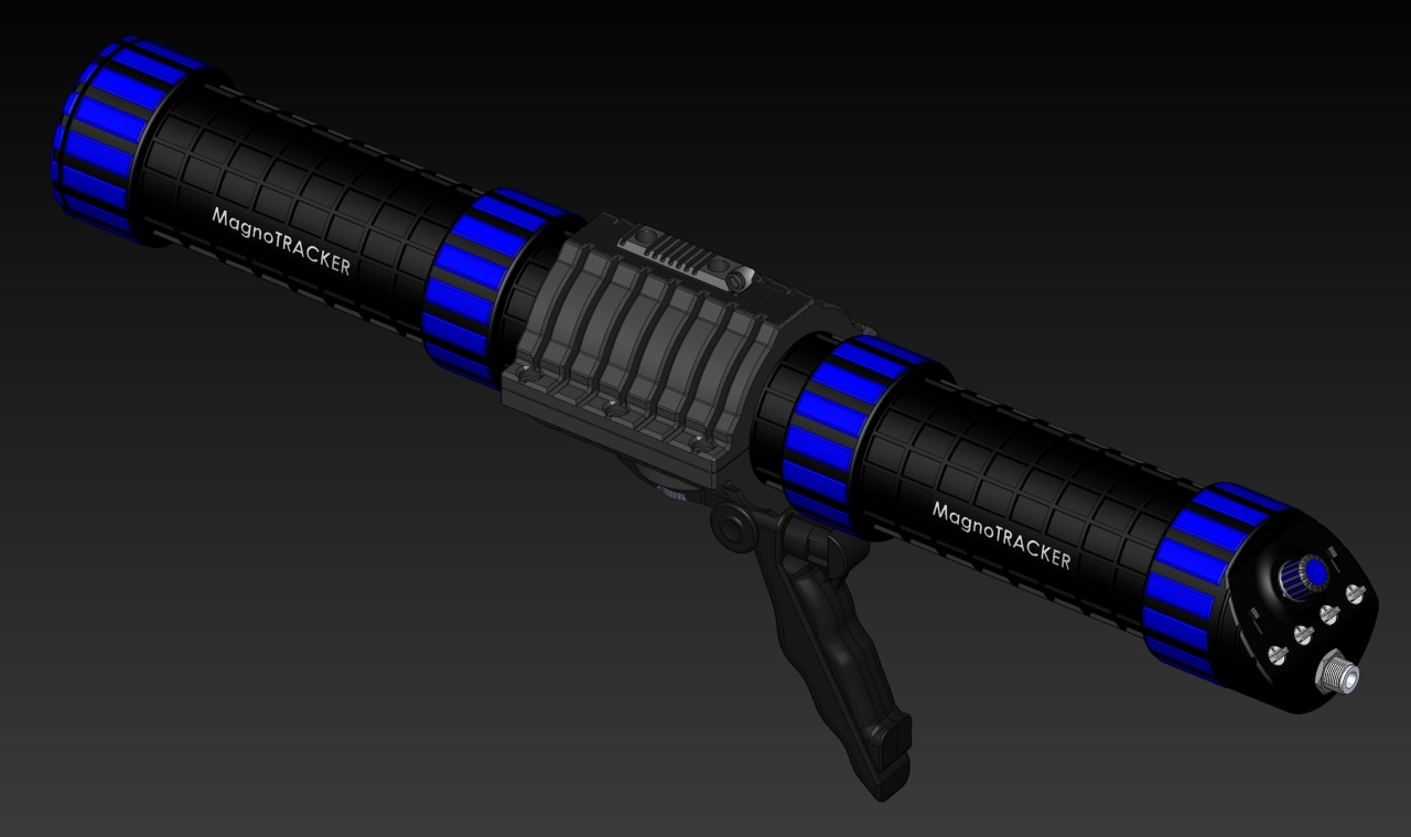

von Martin (Gast)

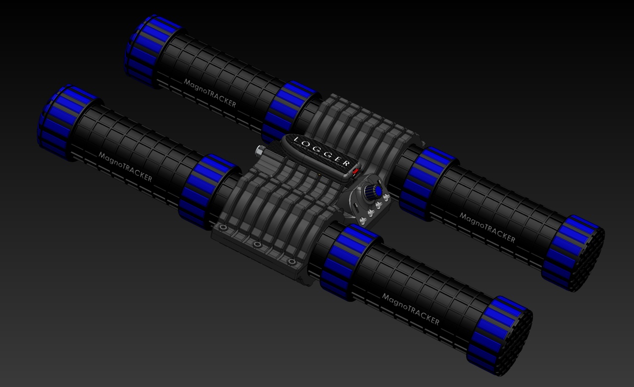

Was haltet Ihr von der neuen MagnoTRACKER Peil-Antenne?
Das Konzept der kaskadierbaren Antennenelemente finde ich ja wirklich
genial, hätte ich ja auch selber drauf kommen können, jetzt ist das
Patent leider vergeben :-)
Ich frage mich nur, wie die die Teile elektrisch untereinander
verbinden...

Nach den bisherigen Informationen: Gut gemachter Dummenfang. Hat
vielleicht selbst der Boss des Entwicklers nicht begriffen.
Die Peilgenauigkeit einer Antenne ist durch ihre Apertur begrenzt. Ganz
egal, wie viele Ferritantennen Du zusammen lötest, und auf welche Art
und Weise - die Fertigung ist mittlerweile so gut, dass fast alle
kommerziellen Peilerhersteller die Einhaltung der magischen Grenzen
"Peilfehler kleiner 1° Grad" zusichern können, weil das Umfeld der
Peilantenne deren Peilfehler dominiert - und weil kaum ein
Antennenmessfeld für Lang- und Kurzwelle dafür gut genug ist.
Es waren mal "Supergain"-Antennen im Gerede, aber den Begriff kennt
selbst wikipedia nicht mehr. Aber wohl jeder engagierte Hifi-Fan kennt
die "Basisverbreiterung" für Stereo - Du kannst die "Peilschärfe"
prägnanter ausdrücken, indem Du bei zwei parallelen Antennen deren
Differenz bildest. Indem Du sogar mehrere Empfangsantennen nimmst und
deren Signale vor der Differenzbildung wichtest mit Fensterfunktionen.
Solchen vom Typ "Hamming" und andere.

Der Gag an der Konstruktion ist wohl eher der quasi "unendlich" mögliche
Gain, nicht ein neuer rekord in der Richtwirkung (oder etwa doch?).
Wobei ich mir grad überlege, dass die Richtwirkung eigentlich durch eine
Aufstockung der Elemente proportional verbessert werden müsste. 9
Elemente kann man dann aber sicher nicht mehr so flockig mit
Pistolengriff in der Hand halten (schwitz), da ist dann sicher ein
Stativ gefragt. Mit den gezeigten 3 Elementen dürfte aber bereits wenige
Grad Richtwirkung möglich sein.
Das schicke Design scheint mir wirklich gut durchdacht, sieht man an der
Mono-Ausführung. Je mehr Elemente man dransteckt, desto empfindlicher
wird das Teil - Wirklich nicht doof.

Sieht zu 50% nach Marketing Gag aus.
Da kann eh nur ein Ferritstab drin sein...
Wunderantennen wurden schon viele erfunden. Die waren dann zum Wundern,
warum die auch nicht besser als die physikalischen Gesetze sind.
DAS Stichwort für alle Wundergläubigen: "Antennenwirkfläche".
Erst :-)))  ( kauf ich )      Dann :-/  ( warum hab ich das nur gekauft
Gute Antenne? ------>>>>> Fachliteratur lesen ------->>>> selberbauen.
von Martin (Gast)
Zumindest steht "Ferritkern" ja auch in der Produktbeschreibung, doch
kannst Du die Elemente kaskadieren, dass ist neu. Sollte die Leistung
also nicht ausreichen, einfach noch einige Module einfügen und es sollte
passen, da die Wirkfläche einfach erhöht wird :-) Somit ist es kein
physikalisches Wunder, sondern einfach eine super Idee.
Im Prinzip schon - wenn der Abstand der Aufstockung größer ist als etwa
die halbe Wellenlänge.
Zwei Ferritstäbe im Abstand einer Handbreite mit Spulen bringen infolge
des
Außenrauschens da so wenig Vorteil, wie jeglicher Gewinn sowohl für
Nutzsignal gilt, als auch für Rauschen.
Aber was soll's -Probieren geht über Studieren.

Was wohl diese Antenne macht? Sieht nach einer Reihenschaltung weiterer
Ferritantennen-Segmente aus.
Der innere Aufbau eines Perpetuum mobile interessiert mich erst, wenn es
funktioniert.
Aber bedenke: Ferrit-Antennen lassen sich auch breitbandig bauen. Es
muss kein resonanter Eingangskreis auf den Ferrit gewickelt werden. Du
kannst auch eine dicke Litze so wenig um den Ferrit wickeln, wie Du den
ersten Eingangstransistor in Basisschaltung niederohmig kriegst.
Spitze wäre natürlich ein Eingangsverstärker mit einem SQUID, Rin von 0
Ohm! Aber nix für den Nachtisch wegen des Lärms der Wärmepumpe für den
Supraleiter.
Mit zwei oder mehr Antennen bleiben Dir nicht viele Alternativen als,
a) diese parallel zu schalten für 3dB mehr Pegel (aber kein
Antennengewinn wegen zu kleiner Apertur),
b) antiparallel zu schalten (scharfer Einschnitt im gemeinsamen
Antennendiagramm, dafür arbeiten beide Einzelantennen gegeneinander,
also hoher Verlust.)
c) orthogonal anzuordnen, also über Kreuz, und die jeweiligen Signale
mit einem breitbandigen 90°-Phasenschieber zu koppeln. Dann hätten wir
die ideale DCF77-Antenne, die in jeder Stellung auf dem Tisch Empfang
hat, wenn auch mit einem negativen Antennengewinn von einigen dB.
Sollten Berichte auftauchen, die einen genialen Trick erhoffen lassen,
dann lass mal schauen.

Nö, Preise stehen da nicht.
Eigentlich kenne ich nur die BAZ-Teile - Abflussrohr mit Feritten und
Spule gefüllt und ne Buchse drauf - fertig. Vom Preis daher auch recht
günstig (ca. 200 Euro) aber halt recht unempfindlich, da kleine
Wirkfläche.
In den USA hab ich noch die LoWavZ gefunden (etwas besseres Design als
BAZ) aber zum Wucherpreis um die 1000-2000 US$ - Daher indiskutabel.
Wenn ich mir jetzt das aufwändige Gehäuse der Magnotracker ansehe,
werden alleine die Toolingkosten dafür um die 250.000 Euro liegen, dass
muss man erst mal reinholen. Daher würde ich nicht auf supergünstig
tippen. Wenn die Monoversion mit 3 Elementen 1000 Euro kosten würde,
wäre dass aber sicher ein guter Preis. Schauen wir mal...
Martin, Alfred, <Gast>???
Vielleicht verleihen sie ja ihre Antenne - bei dem angenommenen Preis
sollte eine Probefahrt dann drin sein.
Normalerweise deutet so ein Design aber eher auf fehlende Inhalte hin.
Sieht nach 4 Segmenten durch die 4 Arme aus. Zusammen mit den
Drehschaltern oder was das ist, würde ich mal auf ein altes Design
tippen: Poloydoroff umschaltbar Reihe, Parallel, usw..
Ganz im Gegenteil: Bei den Ausgaben muss der Hersteller auch was zu
bieten haben, sonst erleidet er schnell Schiffbruch, denn es sind ja
immer 14 Tage "Test", sprich Rückgaberecht, drin.
Bei den Schaltern bin ich mir aber auch nicht so wirklich sicher. Könnte
eine Spulenumschaltung mit kombinierten Kapazitätstrimmer sein, aber was
bezwecken die 4 Drehrädchen?
