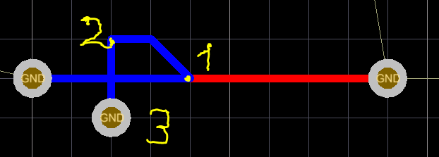

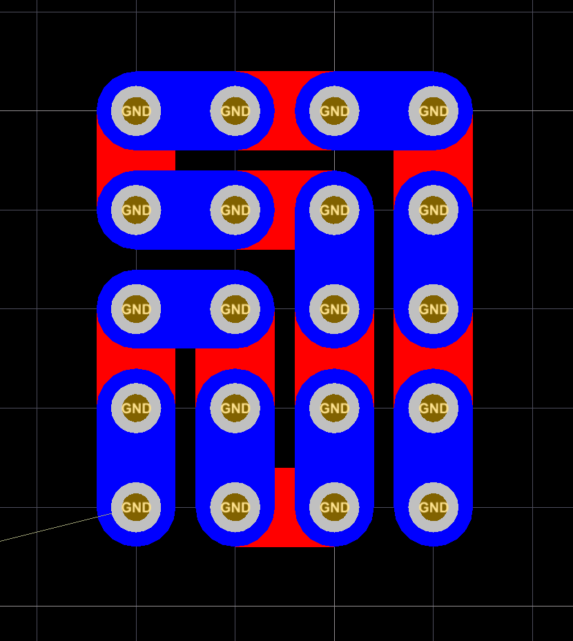

@ssop: Schon klar. Nur sieh mal in den Anhang. Ich hab die Via von
Position 1 nach 2 und danach auf Position 3 verschoben. Trotz dass
"Remove Loops" angehakt ist, macht der so einen Mist. Der Top Layer
sieht genauso aus. Das viel gescholtene Eagle setzt einfach immer die
kürzeste Verbindung. Das hätt ich hier auch gern. Weil jetzt muss ich
wieder alles anklicken und entfernen.

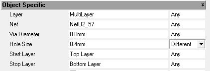

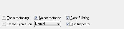

Also: du hast Die Vias ja jetzt schon selektiert mit find similar.
Schön, jetzt auch die richtigen Vias auswählen (Siehe Attachment
Altium2). Du musst dann ein Via selektieren das die richtigen
Eigenschaften hat und kannst dann beim Durchmesser "Different"
einstellen, jetzt werden alle Vias selektiert die einen
unetrschiedlichen Bohrduchmesser haben. Dann unten "Run Inspector"
einschalten (Attachment Altium 3) und Bestätigen. Jetzt kommt ein
Fenster hoch in den Du alle Eigenschaften ändern kannst indem Du den
Parametern (z.B. Bohrduchmesser) neue Werte zuweist. Die Werte werden
nach jeder Werteeingabe sofort geändert.
