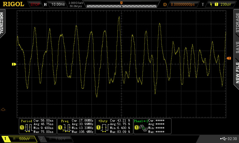

von Interesse (Gast)
eigentlich gibt es beim Ding nichts Großartiges auszusetzen, außer der
Preis für einen Hobbyanwender (das Preis Leistungsverhältnis ist aber
für das Gebotene sehr gut).
Die Verarbeitung ist hervorragend, das Display gut ablesbar. Die Knöpfe
haben kein Spiel und die Bedienung ist Intuitiv. Alleine die
Trial-Software läuft schon ab dem Ersteinschaltung weg :), egal ob Oszi
benutzt wird oder nicht!
Mir fehlt der Vergleich mit der 70 MHz Variante. Vielleicht sind 70 MHz
auch gut genug!
Mit dem Grundrauschen bin ich mir selbst noch nicht im Klaren.
Ich versuche heute Abend ein Paar Messungen mit der BNC Kappe/ew. 50
Ohm/ durchzuführen, dann stelle ich ein Paar Bilder ein.
BNC Buchse über Tastkopf kurzgeschlossen

Internetseite und in der Manuel steht nix von einer trigger Option zum
nachbestellen dabei lg
