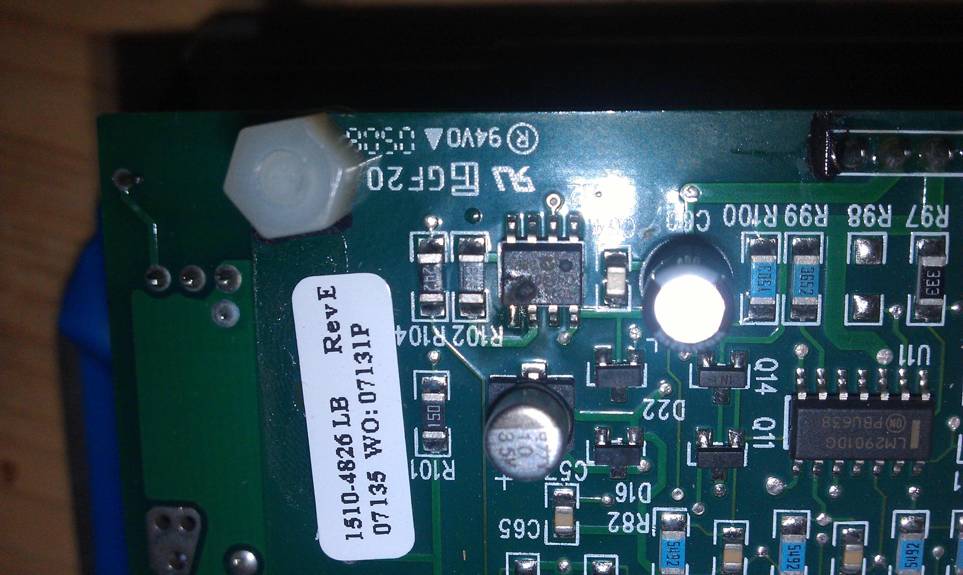

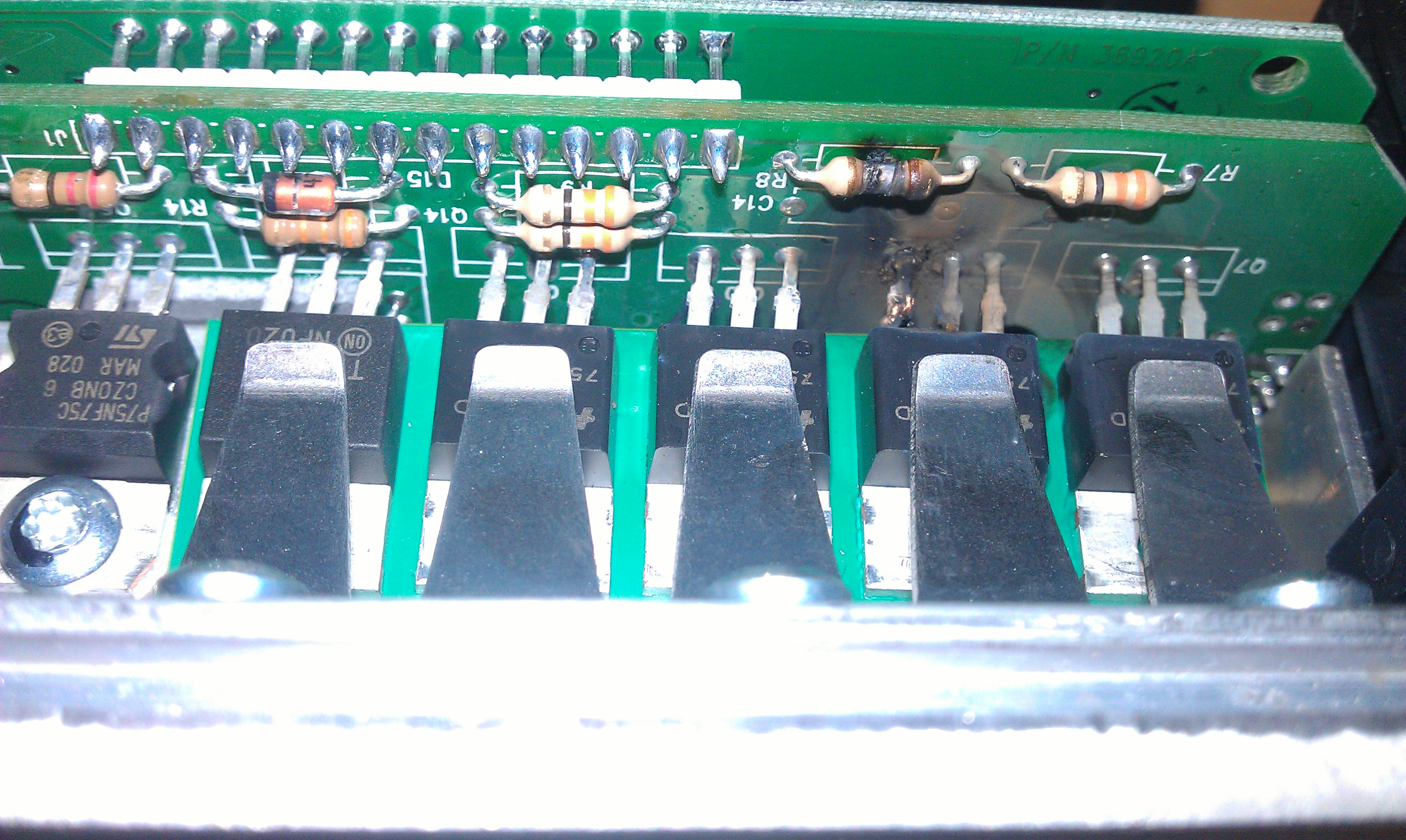

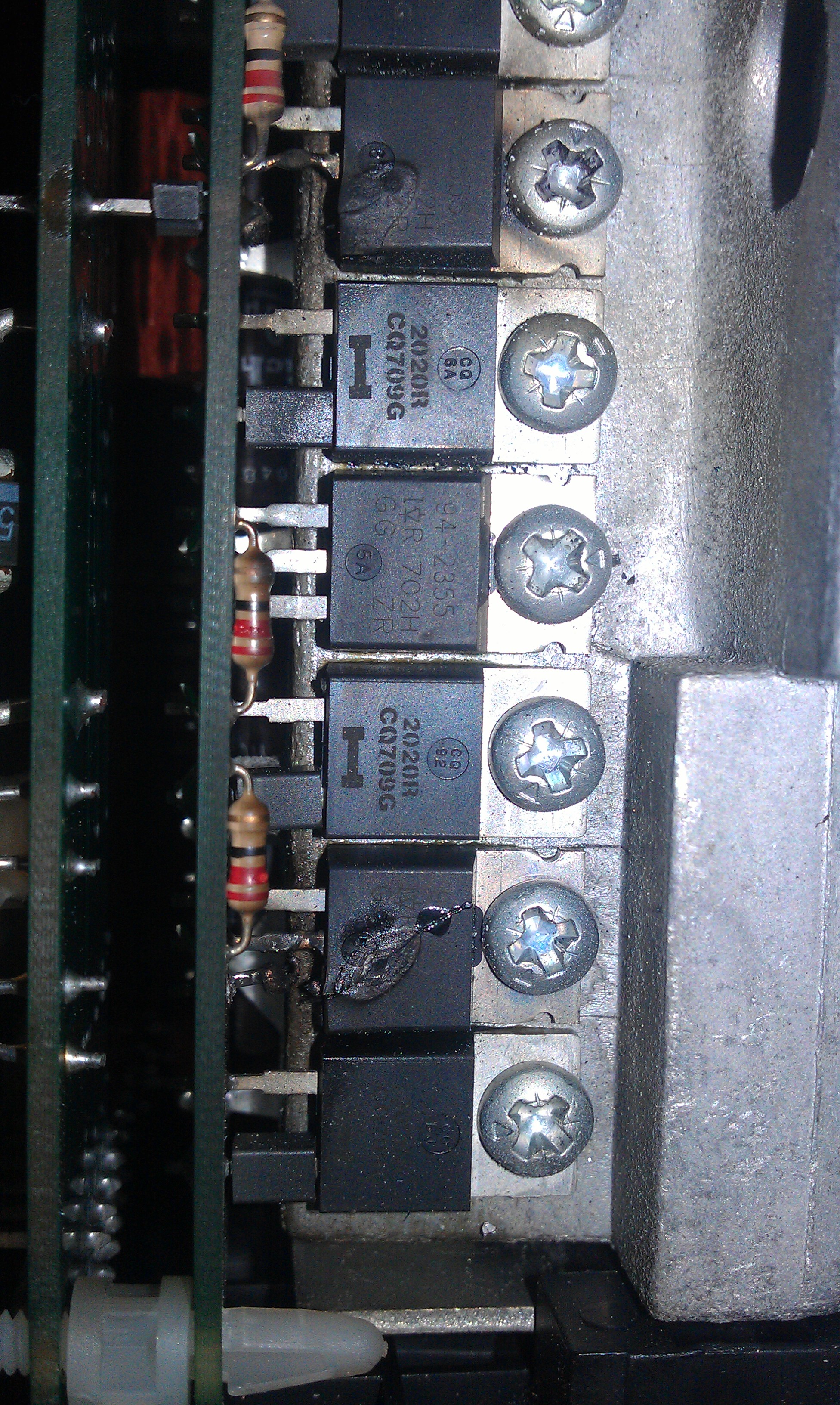

wie beschrieben habe ich 2 Curtis Motor Controller.
einmal vom Model: 1510-5202 -- leider fast komplett abgebrannt.
und einmal das Model: 1510A-5255 -- teilweise kaputt...
ich dachte die beiden sind kompatibel zueinander weil sie im selben
Golfcar drinnen waren.. aber dem war leider nicht so, 2ter Controller
auch kaputt, zumindest etwas durchgebrannt...
kann man das noch reparieren??
mfg Fuxl

Das hier sind die Bilder.. da hats doch einiges zerfetzt.. denke einen
muss ich neu geben.. habe bisher nur gebrauchte über ebay gefunden..
kennt jemand einen distributer???
 @Curtisfan vielen dank für die links!! muss ich mir noch genau ansehen
welche bauteile ich genau brauche um das wieder gerade zu biegen :)
