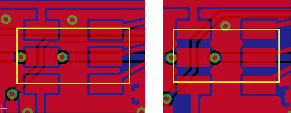

Eagle GND Verbindungen verschwunden ?
#2780724
Warum bist du denn an denen so interessiert?
Ob die GND-Plane zwischen zwei Pads fließt, hängt am Parameter "ISOLATE"
des GND-Polygons. Den kannst du mal testweise runter setzen, aber nicht
vergessen, für die Fertigung wieder hoch zu setzen, auf einen Wert, den
der Fertiger auch herstellen kann.
Moderator (Firma: Titel) Persönliche Seite #2780746
R. H. schrieb:
> fehlen die GND Verbindungen zwischen den Pad´s !
Die sind soweiso zu dicht an den Pads. Das bekommst du so gar nicht
gefertigt....
> des GND-Polygons.
Ich tippe hier eher auf "width" des Polygons. Im rechten Bild ist die
Strichstärke irgendwie dicker, und er kommt nicht mehr zwischen den Pads
durch...
