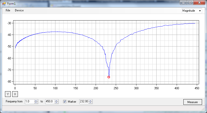

versuche die richtige Funktionsweise meines Selbstbau VNA zu
verifizieren. Habe diesen dazu Kalibriert, danach ein 30 cm langes RG174
Kabel mit Abschuss angeschlossen und den return loss gemessen. Was mich
erstaunt ist die -30dB bei 450MHz (siehe Bild). Ist das normal, hat
jemand eine Spezifikation?

Danke für den Link. Habe mein Resultat mit dem von der Software
verglichen. Bei offener und geschlossener Leitung stimmt es überein. Bei
50 Ohm ist das Resultat bis ~200MHz ähnlich. Was auffällt ist, dass die
Polstelle bei mir bei 230MHz liegt, müsste aber bei 328MHz sein. Wenn
man die Impedanz des Abschlusswiderstandes um 2 Ohm ändert, liefert auch
die Software die gleich schlechten Werte. Es besteht also noch Hoffnung,
dass mein VNA funktioniert. Werde versuchen den Test mit einem anderen
Gerät zu vergleichen.

Wahrscheinlich ist Dein Stück RG174 auch nicht von Belden oder ? und
sicherlich gibt es Streuungen, obwohl dieses Programm extrem sauber und
genau arbeitet, ich kenne kein besseres
Kannst Du bei Deinem VNA eine Portextension machen ? ich vermute es
liegt an Deinen Steckern und der CAL-Prodzedur (dort sowohl HW, wie SW)
bastler schrieb:
> Wenn
Hast Du Deinen 50R einmal vermessen und was korrigierst Du alles ?
Response, Reflection-Port-TX, 6-Term, 12-Term ???

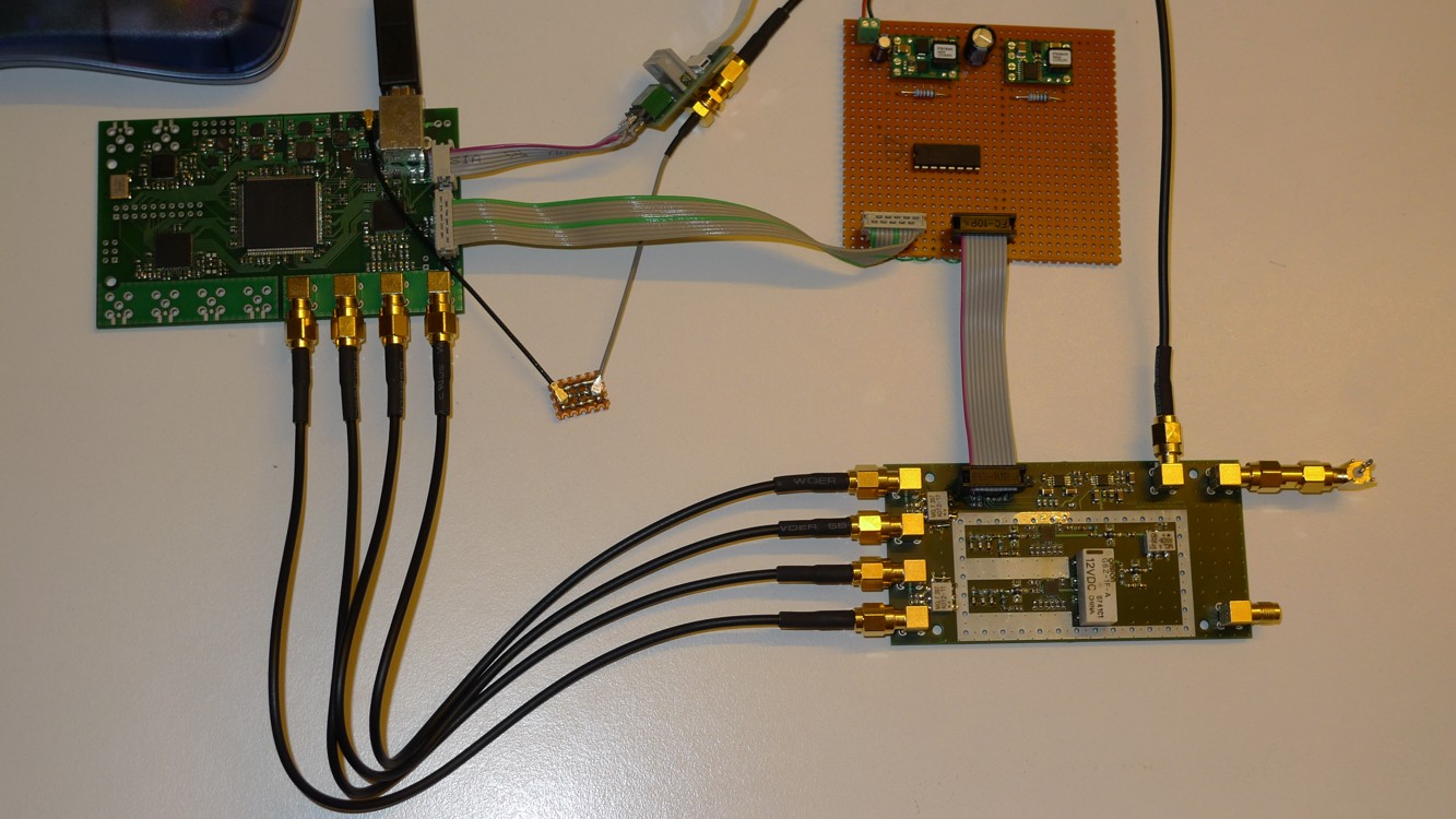

Der VNA ist sehr einfach aufgebaut (Abbildung VNA), ist eigentlich mehr
einen Versuch. Er besteht aus einem Koppler von Minicircuits mit
anschliessender Verstärkerstufe und Filtern. Der TX Takt wird von einem
PLL aus dem FPGA generiert 1-450MHz, Anpassung mittels Attenuator. Das
Signal wird durch Unterabtastung in das Basisband gemischt. Dazu
verwende ich einen 12Bit 80MHz ADC mit hoher Bandbreite. Der Takt (LO)
für den ADC ist einstellbar und wird so gewählt, dass die keine höhere
Harmonisch auf die Erste fällt (funktioniert nur für lineare Systeme).
Das Signal wird dann im FPGA mittels IQ Mischers auf Null gemischt und
nach gründlicher Filterung an den PC geschickt.

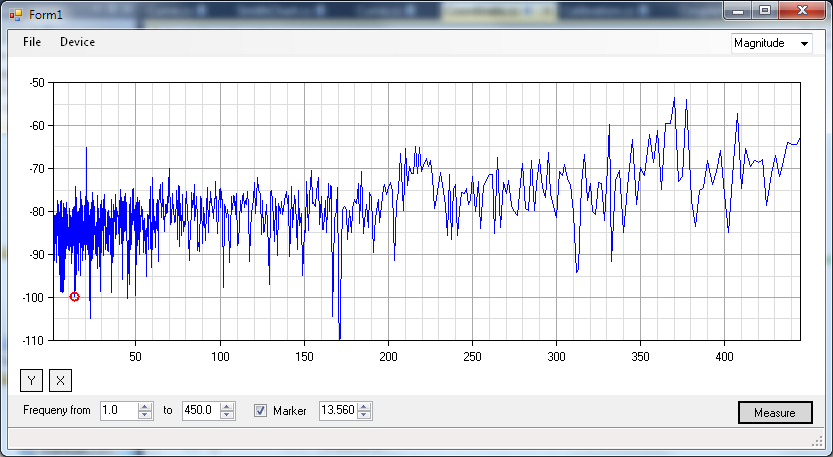

zudem weniger Rauschen bei höheren Frequenzen. Die Abbildung Rauschen
zeigt eine Messung nach Abgleich mittels 50 Ohm Widerstandes und
anschliessender Messung. Die Abbildung RFID zeigt eine Messung einer

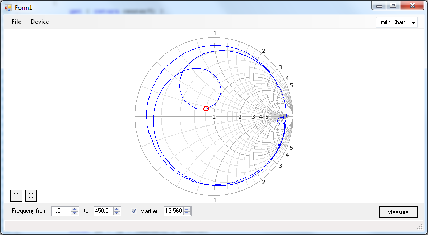

BTW Du könntest noch 2 Härtetests mit Deinem Aufbau machen
a) schließe ein rigid oder semi-rigid Kabel (20-40cm) an und messe bei
offenen Ende des Koax die Reflektion im Smith -->Du müsstest eine
leichte Spirale ganz außen auf dem Smith bekommen
b) baue Dir einen Spannungsteiler in SMD 10k,47R , möglichst klein im
Aufbau  -->|S21|=-46.36 |S11|=-0.09 |S22|=-29.56
beides sind recht extreme Reflektionen
Noch eine Frage:
was schaltet das OMRON -Relais, ist Isolation bei dem Relais wesentlich
EMU

> was schaltet das OMRON -Relais, ist Isolation bei dem Relais wesentlich ?
Das Relays schaltet zwischen Kopplerausgang und dem zweiten Port um.
Somit kommt die Schaltung für S11 und S21 mit zwei ADCs aus. Der
Nachteil dieses Konzepts ist aber, dass für eine S21 Messung die S11 als
Teil der Kalibration durchgeführt werden muss. Eine hohe Isolation ist
wichtig, da sonst der TX in den zweiten Port koppelt.

>Er besteht aus einem Koppler von Minicircuits mit anschliessender Verstärkerstufe
und Filtern.
Ein Richtkoppler? Deren Werte sind zwar nicht schlecht man sollte sie
aber trotzdem genau anschauen. Wie ich mich erinnere sind -30dB etwa das
hochste an Unterdrueckung, die man erwarten kann. Dh auch bei perfekter
Anpassung vorwaerts, erhaelt man trotzdem -30dB am Reflexionsport, wo
man eigentlich nichts haben wollte. Bevor man nun ins Stampfen kommt ...
ein Tausendstel ist ja nicht viel...
