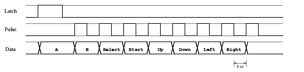

Das Schema, wie die Daten abgegriffen werden ist folgendes (siehe:
Anhang 1):
SNES schickt 12μs das Latch Signal auf 1. Der Controller weiß: Abfrage
beginnt.
Während des Latch Signals wird erster Button geprüft und in ein
Schieberegister geschoben. Wenn er gedrückt ist, geht die Verbindung auf
Ground.
Nach dem Latchsignal kommen 6μs Pause. Danach geht für 6μs das
Clocksignal auf 1 und dann wieder für 6μs auf 0, während der nächste
Button geprüft wird.
die letzten Schritte werden wiederholt, bis alle Buttons ausgelesen sind
und 8 Bits (12 für den SNES) erhalten wurden. Dann geht der Spaß von
vorne los.
Ich weiß noch nicht (abgesehen vom ewigen NOC-wiederholen), wie ich
meinen 4MHz μController runterregeln kann, dachte aber, dass es ja auch
mit 250ns Schritten gehen müsste, weil der μController ja mit der
Clockleitung das Timing selbst festlegt.

Aber ist es nicht eigentlich egal, wie schnell die Clock-Takte kommen?
von Jonathan S. (joni-st) Benutzerseite
Nein, weil dein SNES-Controller dann nicht mehr hinterherkommt.
von Matthias (Gast)
Als Info:
Ich habe mal NES-Controller mit FPGA ausgelesen und hab auch nach dem
Timing-Diagramm der oben genannten Seite angefangen zum coden... aber
das Diagramm war irgendwie komisch. Der NES-Controller besteht
eigentlich nur aus dem Baustein:
http://www.zero-soft.com/HW/USB_NES_old/CD4021.pdf
Da steht wenigstens beschrieben wie das mit den Flanken ist...
ohne NOC (= nop, oder?) könntest (wenn schon etwas Erfahrung in µC) eine
timerinterruptgesteuerte Statemachine verwenden, wo man in den States
den nächsten Wiederaufrufzeitpunkt festlegt. Oder eben über eine
schleife in der du bis zu einem gewissen Wert zählst...
Zum ASM-Code: Da kommt mir mehreres komisch vor: Was genau liest Du da
am PortC ein? Immer den ganzen und nicht nur einen Pin? Das mit
komplementär und dann addieren und dann linksshift?
Wie bereits zuvor gesagt: Das lauft so viel zu schnell.

27
ldi TEMP, 0b01111111
28
out PORTC, TEMP; PORTC0 auf Eingang
29
30
31
schleife:
32
ldi BUTTONS, 0xFF; Buttons auf 1 setzen
33
ldi COUNTER, 7
34
sbi PORTB, PORTB0; Latch auf 1
35
rcall delay12us
36
cbi PORTB, PORTB0; Latch auf 0
37
in BUTTON, PORTC; A holen
38
and BUTTONS, BUTTON; A geholt
39
ror BUTTONS; BUTTONS weitergeschoben
40
rcall delay6us
41
warte3
42
holen:
43
sbi PORTB, PORTB1; CLK auf 1
44
Warte3
45
rcall delay6us
46
warte3
47
cbi PORTB, PORTB1; CLK auf 0
48
in BUTTON, PORTC; B holen
49
50
ror BUTTONS;
51
rcall delay6us
52
dec COUNTER
53
brne holen
54
55
ror BUTTONS
56
out PORTD, BUTTONS
57
58
rjmp schleife
59
60
delay12us:
61
ldi temp, 12
62
mov R1, temp
63
count1:
64
dec R1
65
brne count1
66
ret
67
68
delay6us:
69
ldi temp, 3
70
mov R1, temp
71
count2:
72
dec R1
73
brne count2
74
nop
75
nop
76
ret
von Matthias (Gast)
Michael F. schrieb:
> @Matthias
> Ach so! jetzt ist einiges klarer!
> Ich hatte aber eigentlich vorerst nur vor, den Controller nicht
> aufzuschrauben und gemäß dem Diagramm, wie es das (S)NES macht die Datem
> vom Stecker selbst auslesen.
Brauchst nicht aufschrauben. Die Leitung geht ja zum Stecker ;-D
Zum Code würde ich  mir mal genau aufschreiben, wie die Werte sind die
anliegen. ZB wenn Du PORTC einliest: Hast du dann am Port 0x01 anliegen?
Dann würde ich zuerst mal Testen den Port auf einen Wert zulegen, den
auslesen und an Leds ausgeben.
Mit LSL und ADD müsste es eh gehen, ginge aber zB auch so:
schreibe in BUTTONS 0x00 ; nur zum Init
read_and_shift:
lese PORTC ein ;Annahme dass Signal an PORTC0 anliegt. wenn gedrückt 0.
schreibe PORTC in Register BUTTON
and  BUTTON,0x01 ;falls PORTC an anderen Stellen ungewünschte Werte hat
or   BUTTONS,BUTTON
lsl  BUTTONS     ; shifte um eins nach links.
Weiters würd ich die Schleife zum Auslesen zB alle 100,200Hz machen und
den Wert BUTTONS erst immer nachdem alle 8 (im Falle von NES) an die
LEDS ausgeben. In deinem Beispiel rotiert er ja auch immer, möglich dass
man da nix sieht (weil zu schnell).
