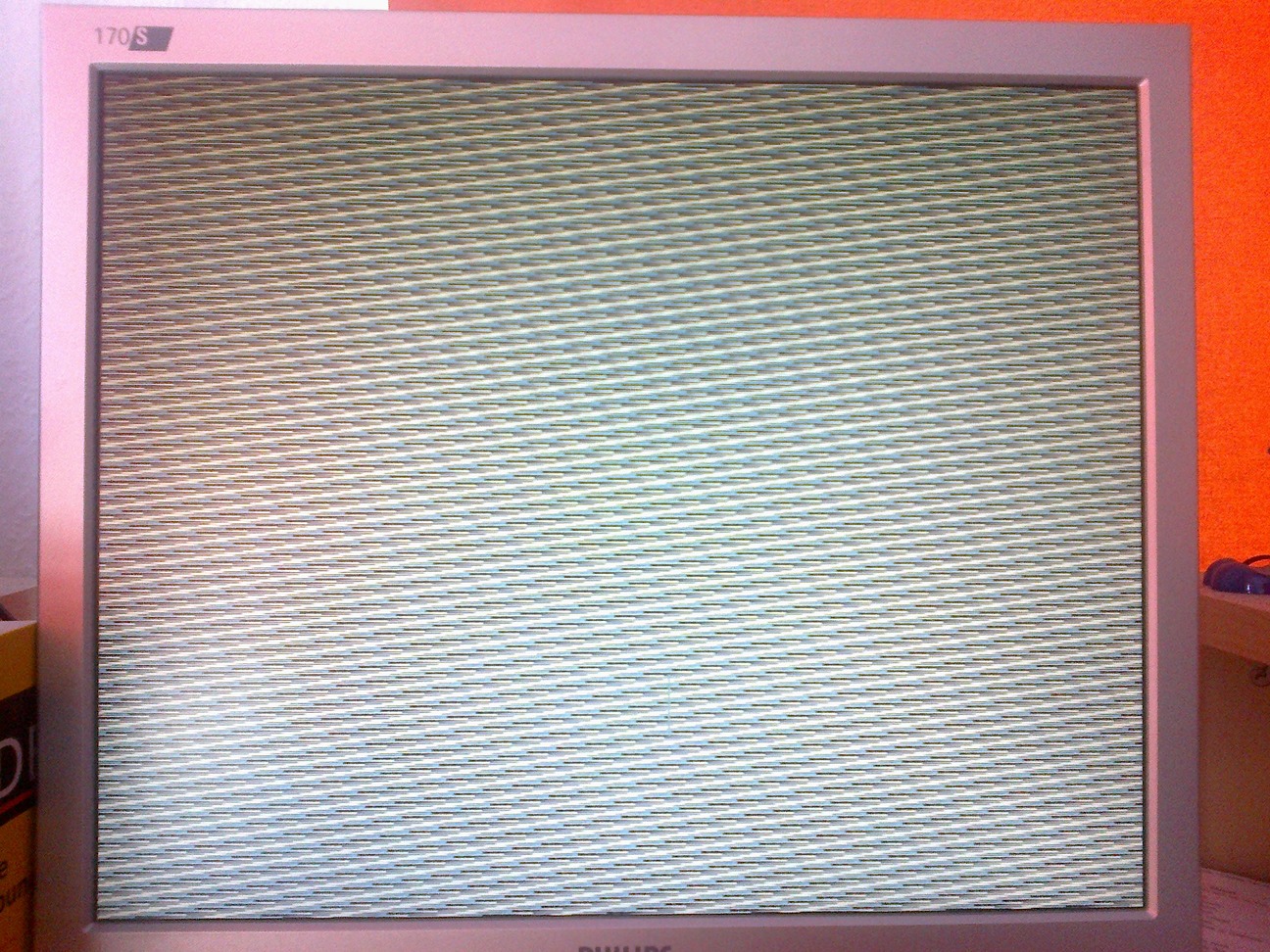

ich habe, wie im Betreff erwähnt, ein Problem mit der Grafik an meinem
PC.
Folgendes: Mein Bild auf dem Monitor verschwindet und es kommt ein
ziemlich seltsammes Bild zum vorschein (siehe Anhang). Der Mauszeiger
ist weiterhin zu sehen, aber nur als Strich. Dieses Bild geht dann erst
wieder weg, wenn ich den PC ausschalte.
Meine Vermutung:
Könnte das eher an der Grafikkarte liegen (Hardware) oder an der
Software der Karte?
Wie kann man das Problem ohne viel aufwant lösen?
Gast #2780864
Die Bildschirmauflösung ist 1152x864 Pixel, das ist weniger als der
Monitor und die Grafikkarte schaffen.
Kann es dann trotzdem noch dazu kommen?
Der Stecker ist fest.

Persönliche Seite #2780910
Das sorgt nur für ein unscharfes und matschiges Bild, aber nicht für den
hier sichtbaren Effekt.
Auch ein nicht richtig gestecktes Monitorkabel kann so einen Effekt
eigentlich nicht hervorrufen, bei analoger Ansteuerung fallen i.d.R.
einzelne Farben und dann alles aus, bei digitaler Ansteuerung gibt es
Flimmereffekte und Totalausfall, nicht aber so etwas wie hier.
Löst sich das Problem auch, wenn Du statt den PC auszuschalten, auf den
Resettaster drückst?
Gast #2780998
Das passiert zufällig und ohne Vorwahrnung.
Ja.
Es funktioniert alles wie es soll, nur dieser eine Fehler tritt auf.
Davon tritt auch nichts auf.
Gast #2781020
Würde sagen, es ist die Grafikkarte (Lötverbindungen). Nachlöten
(schwierig) oder ersetzen. Backen bei irgendwas °C ist sinnlos und nicht
dauerhaft (Falls Du mal dazu was gelesen haben solltest).
Gast #2781029
Die Grafikkarte ist auf dem Motherboard mit drauf.
Ich habe im Fernsehn mal gesehen, dass das funktionieren soll, wenn sie
flimmert oder einige Farben nicht richtig dargestellt werden.
Wenn es keine andere Möglichkeit gibt, werde ich damit leben müssen. Ich
möchte auch keinen teuren Computermechaniker holen, der mir dann neue
Teile andrehen will und sowieso das selbe sagt wie ihr.
Da sollte auch ein Kühlkörper drauf sitzen -> abnehmen, säubern
(Etikettenlöser geht prima, aber Kontakt mit Plastik vermeiden) und neue
Wärmeleitpaste auftragen (dünn). Dann Kühlkörper wieder drauf und voller
Hoffnung anschalten. Wenn Erfolg auf sich warten läßt, dann Zusatzkarte
besorgen und OnBoard abschalten.

Gast #2781294
> Software der Karte?

Persönliche Seite #2781805
Trendwende schrieb:
> Dein Monitor kann die Bildwiederholfrequenz nicht mehr darstellen, ich
> würde die Grafikkarteneinstellung mal überprüfen und runtertakten auf
> 60hz.
Nein, damit hat das Problem nichts zu tun. Wirklich nicht.
Entweder fällt der Graphikkartentreiber nach einer Weile aus, oder aber
die Graphikhardware ist kaputt. Wenn das ein Intel Core i3/5/7 mit
integrierter Graphik ist (oder ein Intel Atom oder etwas
korrespondierendes von AMD), dann könnte vielleicht auch einfach das RAM
defekt sein, oder die Timingparameter für das RAM sind falsch
eingestellt.

Wenn der Cursor (Pfeil) ja noch als Strich dargestellt wird ist es eher
die Grafikkarte selbst oder der Treiber. Der Mauspfeil ist als
Hardwarecursor abgelegt und irgendetwas passiert mit dem GrafikRAM oder
der Anbindung.
Wenns Onboard und Shared-RAM ist könnte da auch ein Problem beim
RAM-Zugriff die Ursache sein.

Wie gesagt, die Einstellung, als das passierte, war schon ziemlich
schwach. Unter anderem auch bei 60 Hz.
Am Monitor liegt es definitiv nicht, weil ich noch einen weiteren PC mit
dem selbem Monitor habe, der eine bessere Grafikkarte hat. Da ist das
noch nie passiert. Außerdem ist mir aufgefallen, dass die Betriebs-lampe
am Monitor blinkt, wenn die Grafikkarte ackern muss z.B. bei Filmen.
> noch nie passiert.
Warum befragst du uns nach dem Monitor, wo du schon weist, das er das
nicht ist?
Außerdem um zu testen, erhöht man nicht die Auflösung, sondern geht
zurück.
Bei Flachbildmonitore sollte es immer 60Hz sein.
Entweder hat sich der Grafikchip abgelötet oder der RAM ist defekt.
> Ihr ratet mir zu einer neuen Grafikkarte, weil:
> Meine onboard einen Fehler aufweist.
Solange Du das nicht ausgeschlossen hast, ist das der Grund dafür.
Die anderen Punkte sind zweit- bzw. drittrangig.
> PS. An Monitore komme ich kostenlos ran.
> Das ist kein Problem, wenn der neu muss.
Wenn Du im Kreuztest* festgestellt hast, daß Dein Monitor nicht kaputt
ist, gibt es keinen Grund, diesen auszutauschen.
*) Kreuztest: Deinen Monitor an anderen PC hängen und anderen Monitor an
Deinen PC hängen.
Tritt das Bildstörungsproblem in der Kombination "Dein Monitor, anderer
PC" auf, ist Dein Monitor das Problem.
Tritt das Bildstörungsproblem in der Kombination "Dein PC, anderer
Monitor" auf, ist Dein PC das Problem
> Kreuztest
Werde ich mal machen, aber das Ergebnis kann falsch sein, wenn es nicht
passiert. Immerhin passiert es zufällig z.B. bevor ich den Beitrag hier
geschreiben habe, ist es 3 Monate glatt gelaufen, davor kam es 2 oder 3
mal am Tag, 3 Tage hintereinader glaube ich. Ich habe mir dann
gesagt:"So, beim nächsten mal machste ein Foto und fragst!" und schon
warn die 3 Monate um.

Gast #2784695
Es ist unglaublich, wie hartnäckig sich der Vorschlag hält, den
Bildschirm in der WDH-Frequenz zu ändern. Seit es LCD/TFT gibt, ist
alles andere als 60 HZ eh unsinnig. Es wird sich nichts ändern, selbst
wenn du 1 kHz WDH-f hättest.
Dein Freund (oder Feind) ist entweder ein defekter RAM oder der
Grafikchip selbst. Shared on Memory hört sich für mich nach DDR-1033 an.
Da kosten 2-4 GB unter 20 Euro.
Und eine andere PCIe16x Grafikkarte kostet auch kaum mehr als 5 Euro
gebraucht und alt bei Ebay (zum testen).
