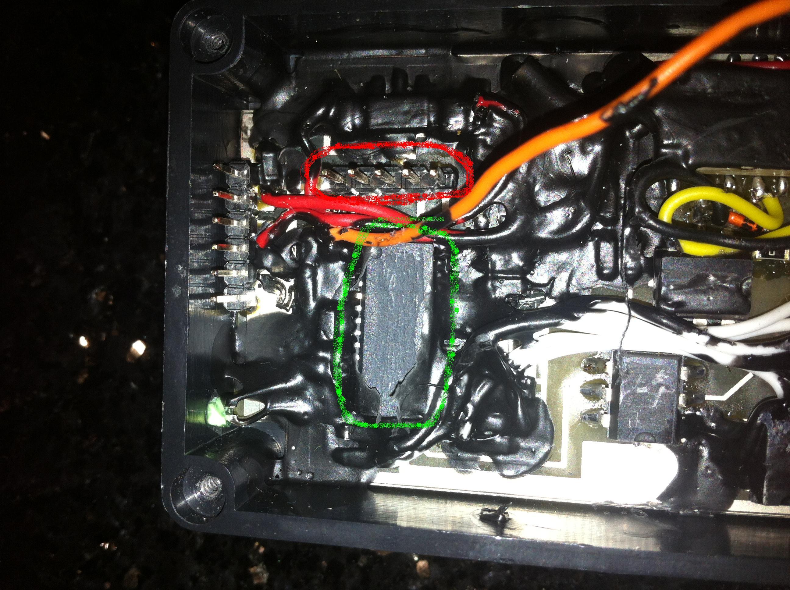

wie ihr auf dem Bild erkennen könnt, ist der Chip (PIC Controller) nicht
mehr zu erkennen. Meine Frage daher an euch: Welche Möglichkeiten gibt
es herauszufinden, um welchen PIC es sich handeln könnte?
Dann ist eine ICSP Schnittstelle zu erkennen, einmal 5-Polig und einmal
6-Polig. Welche davon ist das Interface für das Programmieren des PIC?
Die 5-polige weist Verbindungen zum Chip auf, daher vermute ich, dass
die 5-polige Stelle richtig ist. Könnte das sein?
Ausserdem noch die Frage: Wie kann man die Pins vom ICSP (also von der
Programmierschnittstelle) bestimmen z.B. mit einem Messgerät etc?
Gemeint sind folgende Pins:
1  Leitung für die (+12V) Programmierspannung  Vpp  MCLR/Vpp (der
Reset-Anschluss)
2  Leitung für die (+5V) Betriebsspannung  Vdd  Vdd
3  Masseleitung  Vss  Vss
4  Datenleitung  Data (PGD)  meist RB7
5  Taktleitung  Clock (PGC)  meist RB6
Letzte Frage: Wie kann man am Besten den Quellcode des PIC-Controllers
auslesen lassen?
P.S.: Als Programmieradapter käme beispielsweise das Pickit 3 in
Betracht.
Mfg
Michaeel

Wie kommst du darauf, dass es ein PIC ist?
Was ist das für ein Gerät bzw. was macht es? An den Quellcode wirst du
nicht kommen, wenn ein Leseschutz gesetzt ist. Davon kann man ausgehen,
wenn man schon die Bezeichnung abschleift...
MfG Barti
